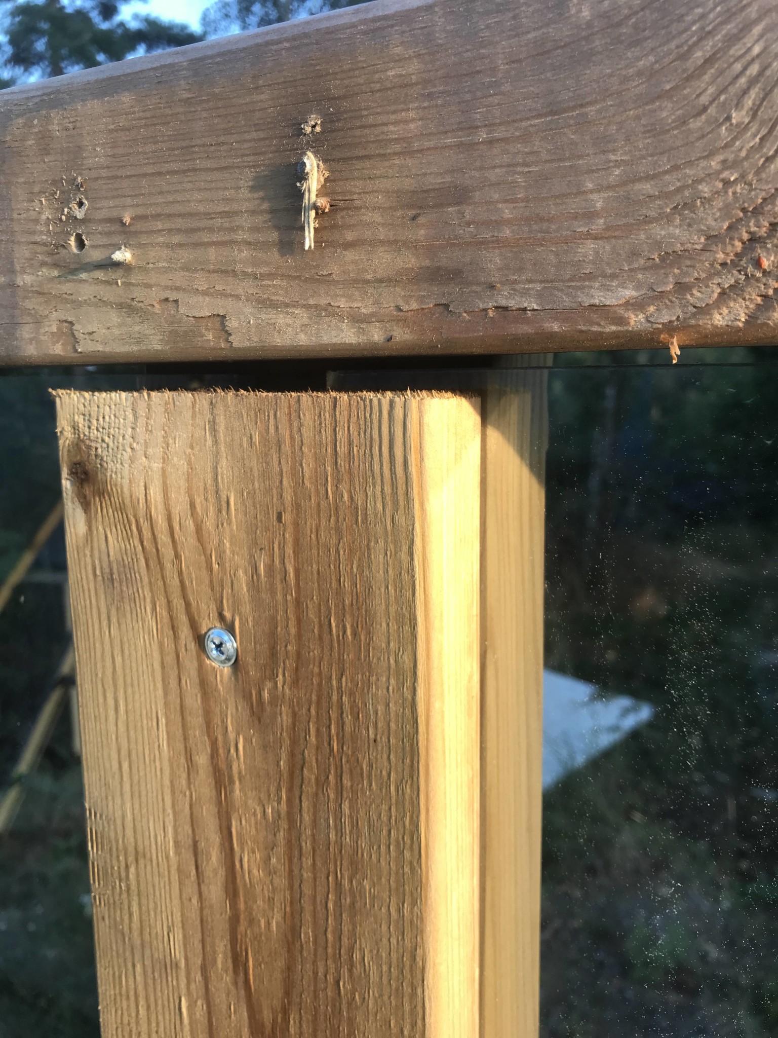

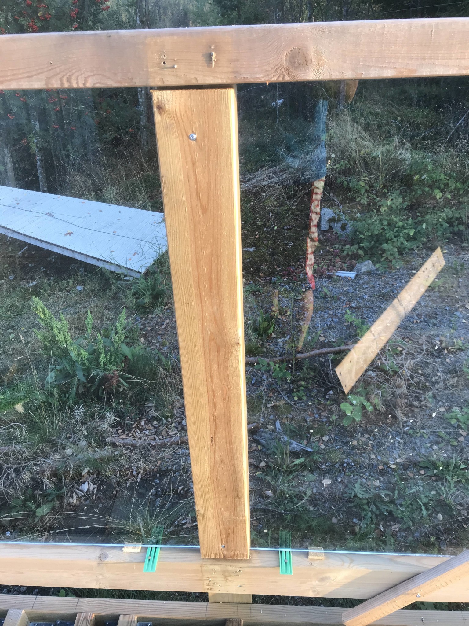

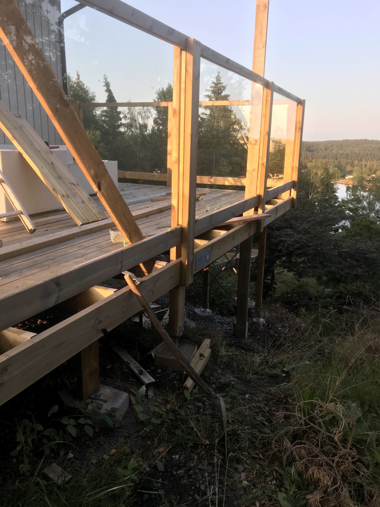

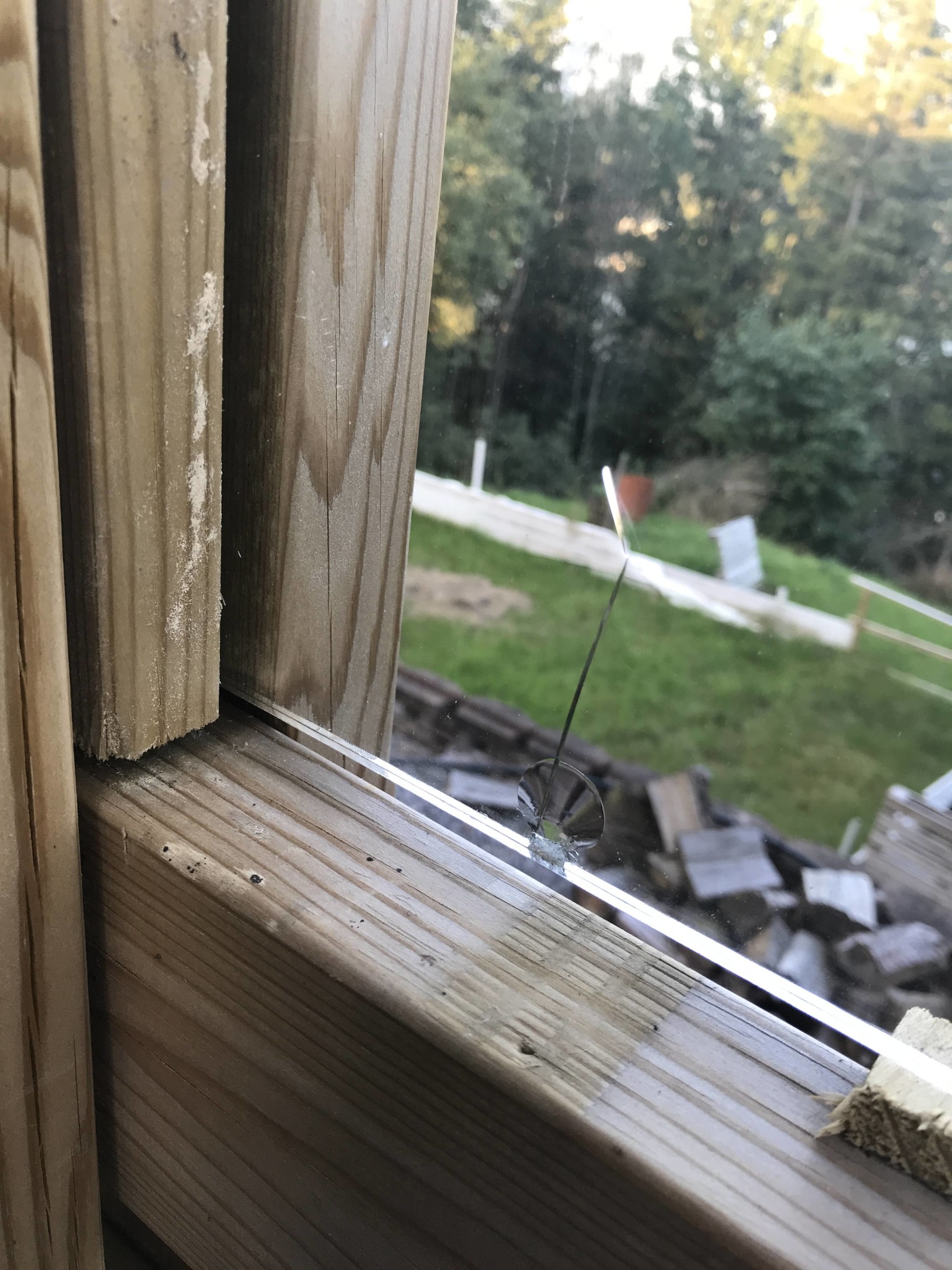

Var inte nöjd med svajet i räcket så jag ändrade lite. Passade på att klämma fast glasen lite till.
Är man tokigt ute om man klämmer fast det med en bräda och en skruv mellan glasen? :/

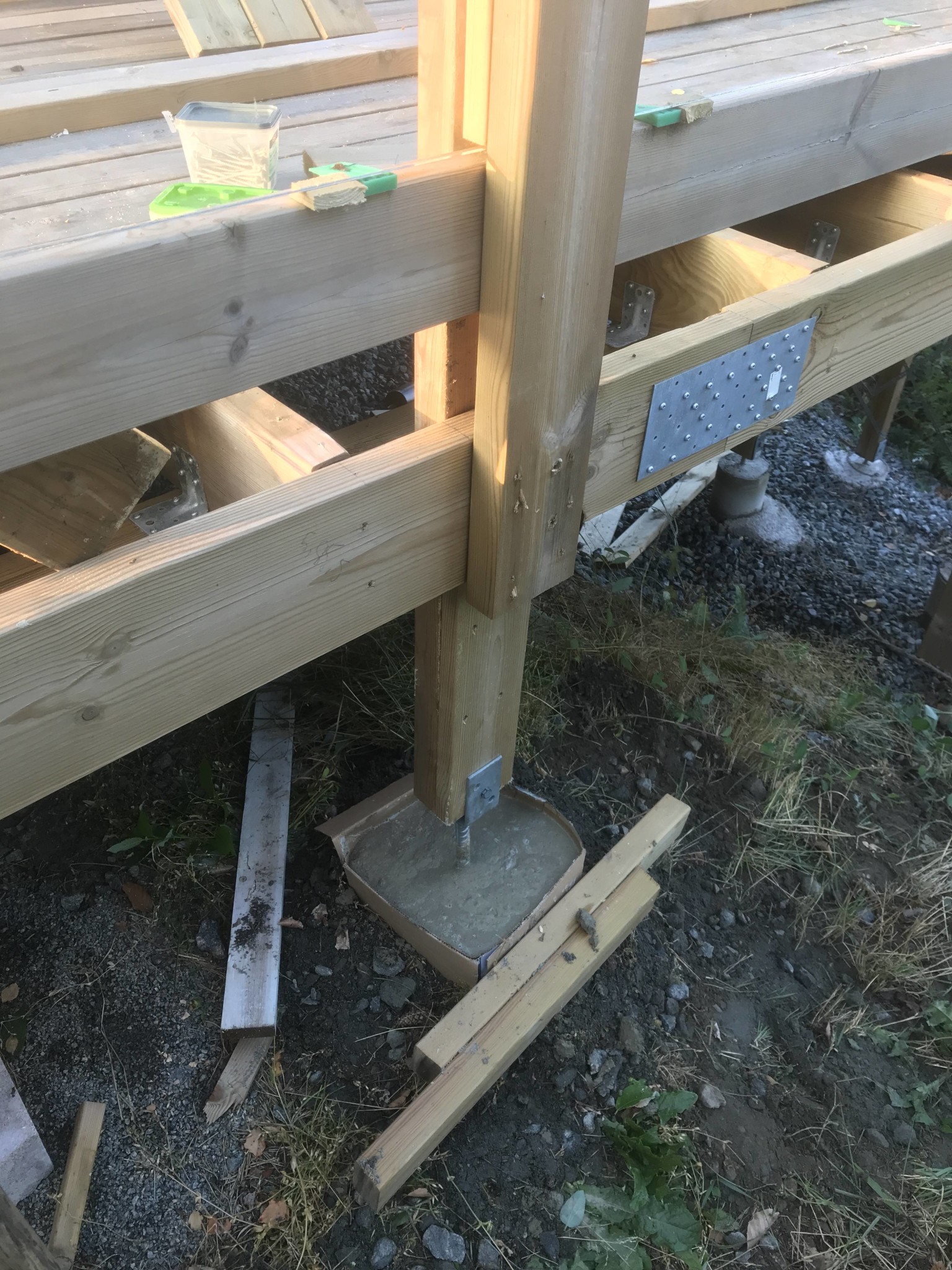

Testar att skjuta ner en regel till täcket och fästa det med betong. Tar det bort/minskar svajet så blir det några till :)

Glöm inte att trä rör sig. Kan det "krossa" glaset? Någon hade bild på ett växthus där de klämt fast glasen med P-list, sån man tätar fönster med.
Lite det jag är nojig för. Antingen att det klämmer för hårt, skruven går av eller så kommer träet att torka och skivan glappa.

Slängde på en 45x220 som räcke/drinkhållare :)
Har inte gjutit de sista stolparna som jag monterat på men det börjar bli mer robust nu :)

Fixat en självförvållad spricka i ett av glasen.
Rättare sagt en gammal god vän kom förbi och fixade. Nu syns den knappt :) :)
Orkade inte gå ut och ta en efterbild :geek:

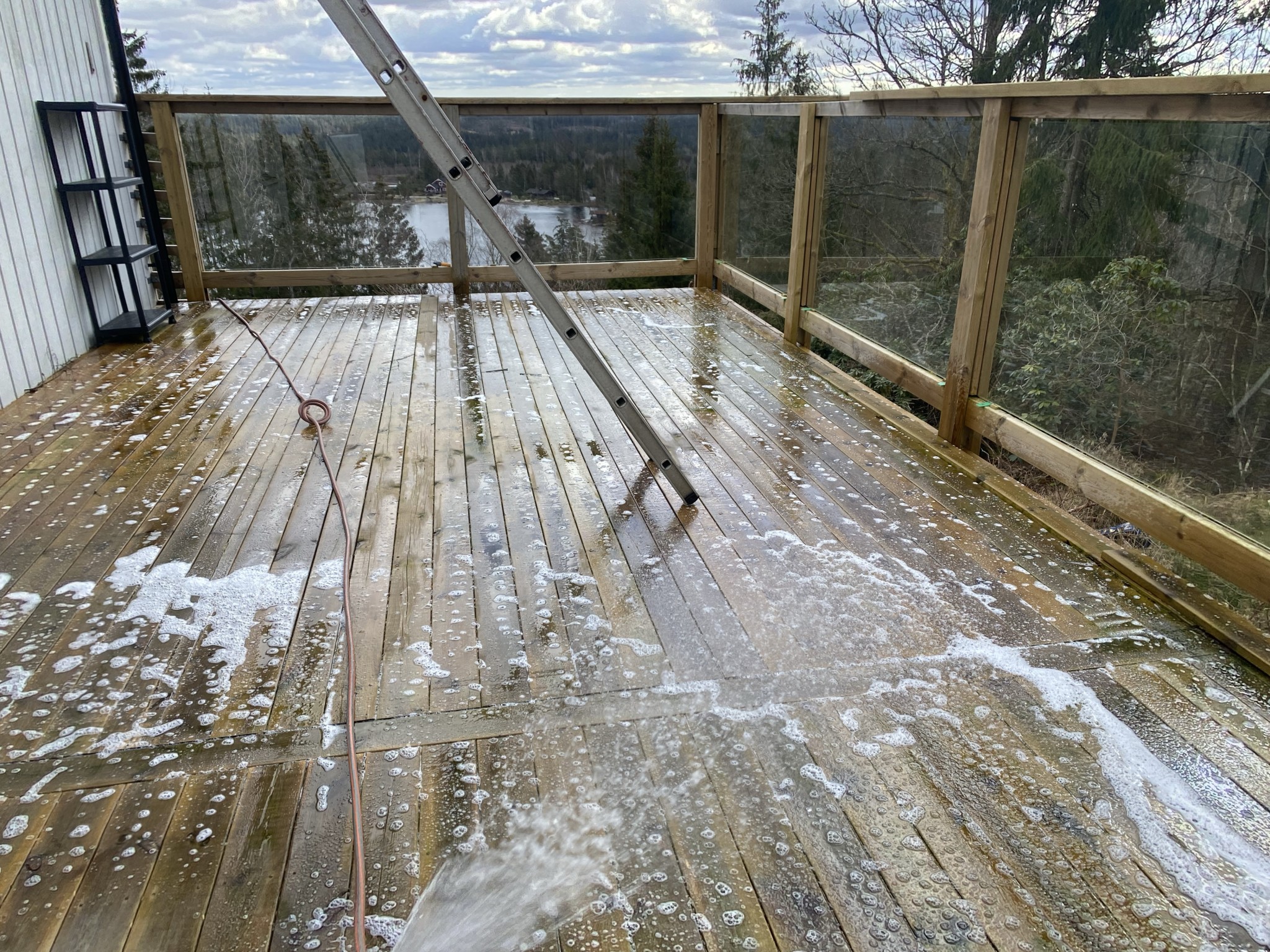

Första tvätten :)
  • En träaltan som tvättas med en slang, skum och vatten syns på träplankorna och det omgivande landskapet syns genom räcket.

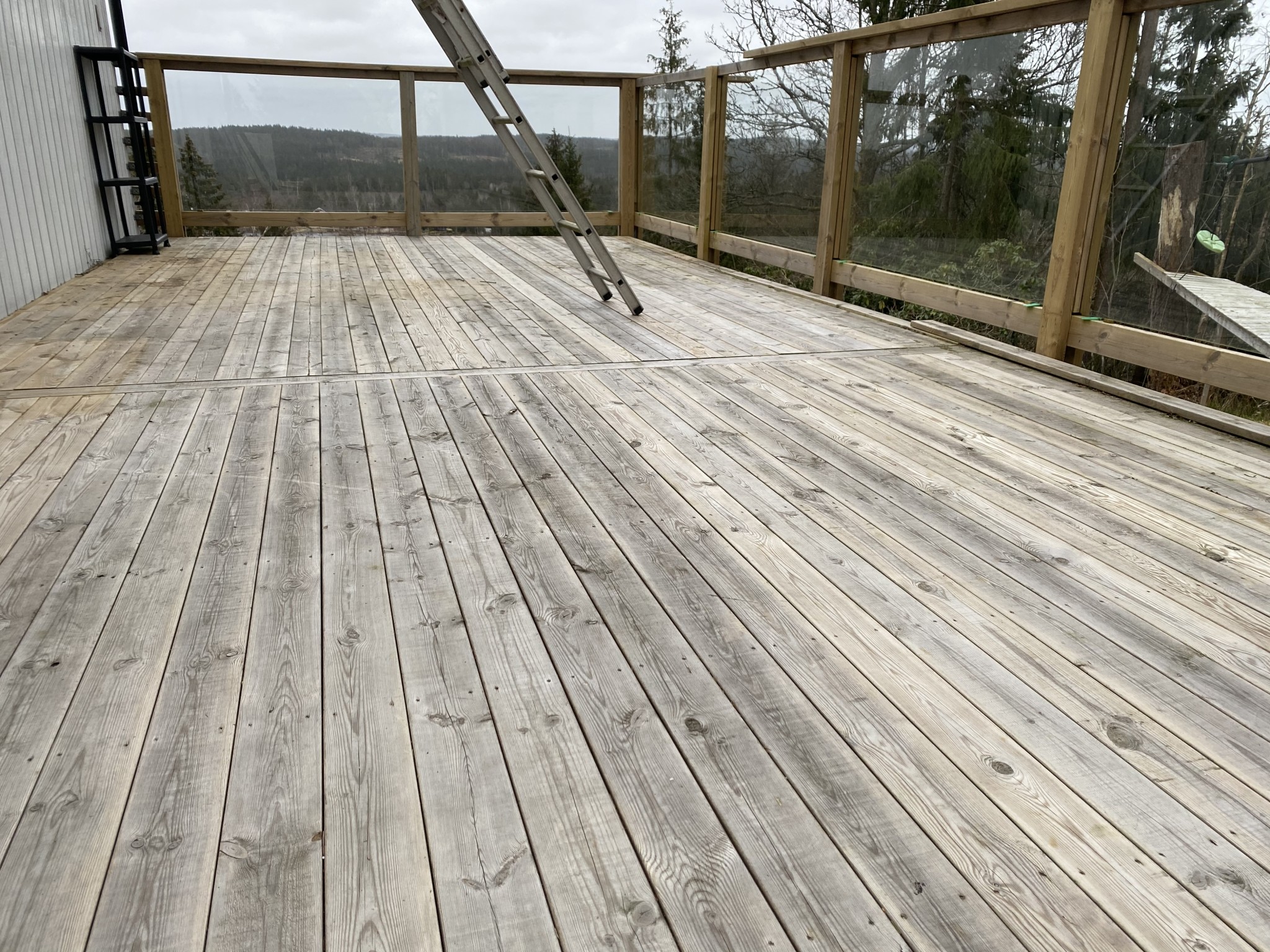

Körde fasadtvätt som var över sen förra året.
trallen var riktigt grön då vattnet tenderat till att inte rinna undan pga små/ obefintliga springor.
nu har jag inte ens skrubbat eller sköljt av men det gröna har försvunnit.
  • Renoverad trätrall där tidigare grön beläggning har försvunnit efter fasadtvätt.
