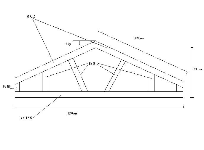

Hej skulle vilja ha synpunkt på denna takstolskonstruktion då jag inte kan beräkna hållfasthet.
Mina takstolar ser ut ungefär så här idag med skillnaden att överramarna är 50x150.
jag tycker att en underam på 45x145 borde hålla men kanske blir överamarnas egenvikt för stor?
bor i stockholm och kommer att lägga plåttak.

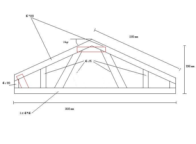

gjorde en lite ändring. såg att jag hade ritat snedsträvorna åt fel håll.
jag la även till det som jag tror att du menade i rött. blev det korrekt?
ok nåt sånt här kanske.

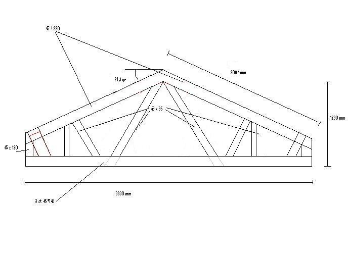

4,7 meter
nej egentligen inte då jag kommer att öppna taket genom hela huset. lite av tanken är att ha synliga bjälkar med fackverk, snyggt som fan, :)
vad tror du om att lägga fackverket som jag ritatde på den senaste samt att öka upp underram till 170x45 x3 (hopspikat för att få bjälkutseende)
kanon det var ju ungefär vad jag hade tänkt mig från början.
kommer nog att bli en w-fackverkskonstruktion men med tre st 45*170 i underramen för utseendets skull.
