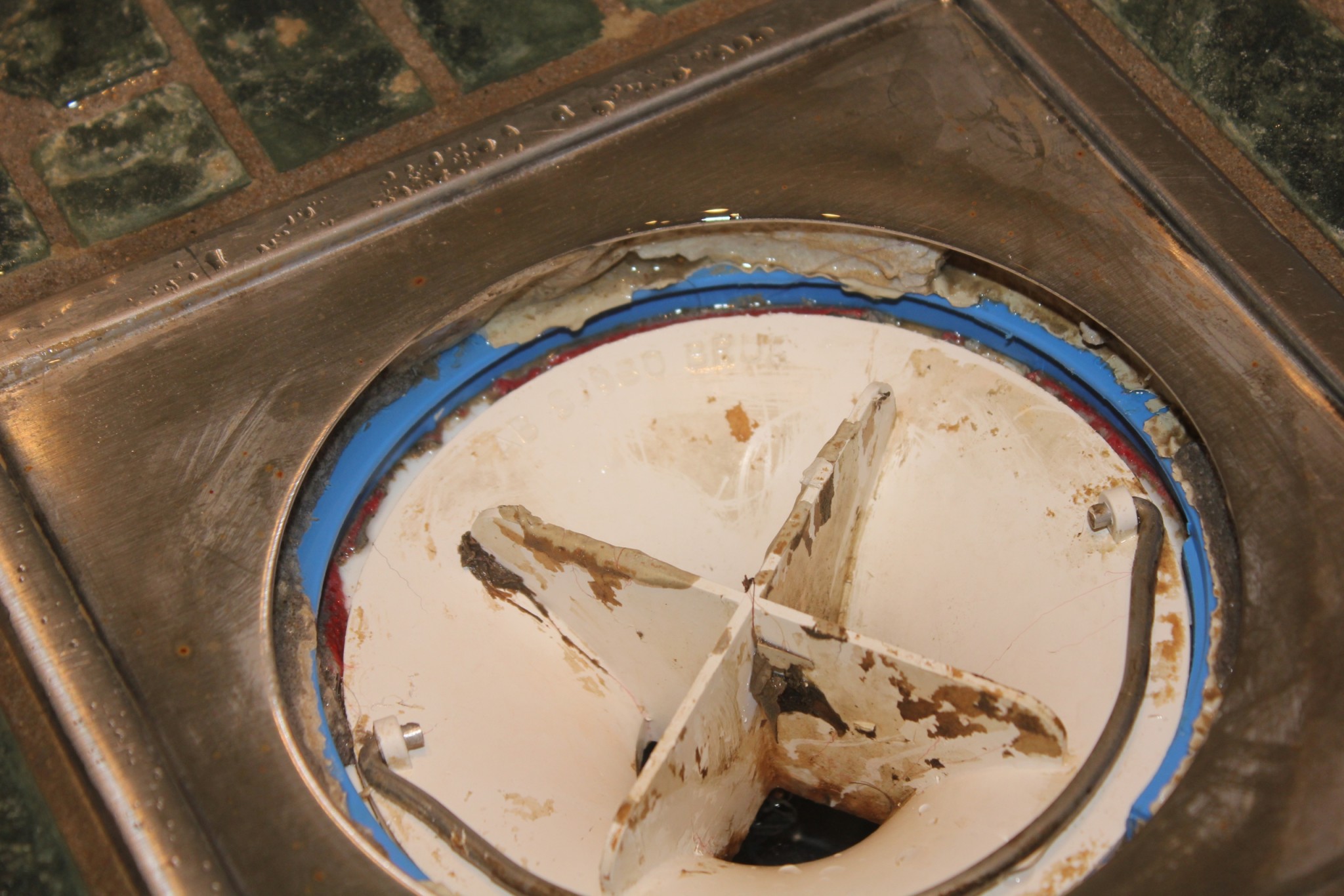

Efter en anticimex besiktning fick vi reda på att "membranet i brunnen är ej monterad efter gällande branchregler" som förtydligen står det "brunnsmanchetten noteras synlig/ej korrekt monterade i anslutning mot golvbrunn"
Var är det egentligen som ska göras? Jag har bifogat en bild på brunnen, men har fler om inte felet framgår tydligt.

Jag ser inte så bra på bilden, men jag tror att din manschett (röd) tittar ut under klämringen (blå). Det ska den inte göra.

"Tätskiktet. Du kan i regel inte se tätskiktet någonstans eftersom det ligger under plattorna. Det du däremot kan se är hur tätskiktet är anslutet till golvbrunnen. Lyft upp brunnslocket och titta ner i brunnen. Då ska du se en klämring. Brunnsmanschetten ska gå ner bakom klämringen.
– Men den ska inte sticka ner så att du ser den nedanför klämringen, då är den felaktigt monterad, säger Jon Hedelin.
Ser du brunnsmanschetten nedanför klämringen så är det en indikation på att den som monterat tätskiktet inte har vetat vad han har sysslat med. Då kan du också misstänka att arbetet inte är rätt utfört på andra ställen."
Det är lite taliban-varning i fråga om klämringen och brunnsmanschetten.
Om det nu är så farligt när manschetten sticker ut, kan man ta ut klämringen, skära manschetten så att den slutar innanför klämringen och sätta klämringen tillbaka på plats.
Jag tycker att om manchetten är för kort, så att klämringen inte kan klämma åt den, då är det riktigt dåligt utfört, och inte går att fixa på annat sätt än att riva hela rasket.

Det man ska vet om denna manschett är att det står/stog i purusanvisningen att den ska sitta under klämringen och det feltolkar folk. Den ska sitta bakom ringen.
Det jag däremot inte begriper är varför man inte köper puruskniven . Med den kan man fan inte misslyckas med att skära manschetten korrekt.

Alltså manschetten ska sittan bakom klämringen, inte under. Då kan TS andas ut. Skär till manschetten så att den döljs helt och hållet av klämringen, och besiktningsmannens taliban-varning kan återkallas.Fredrik Å skrev:

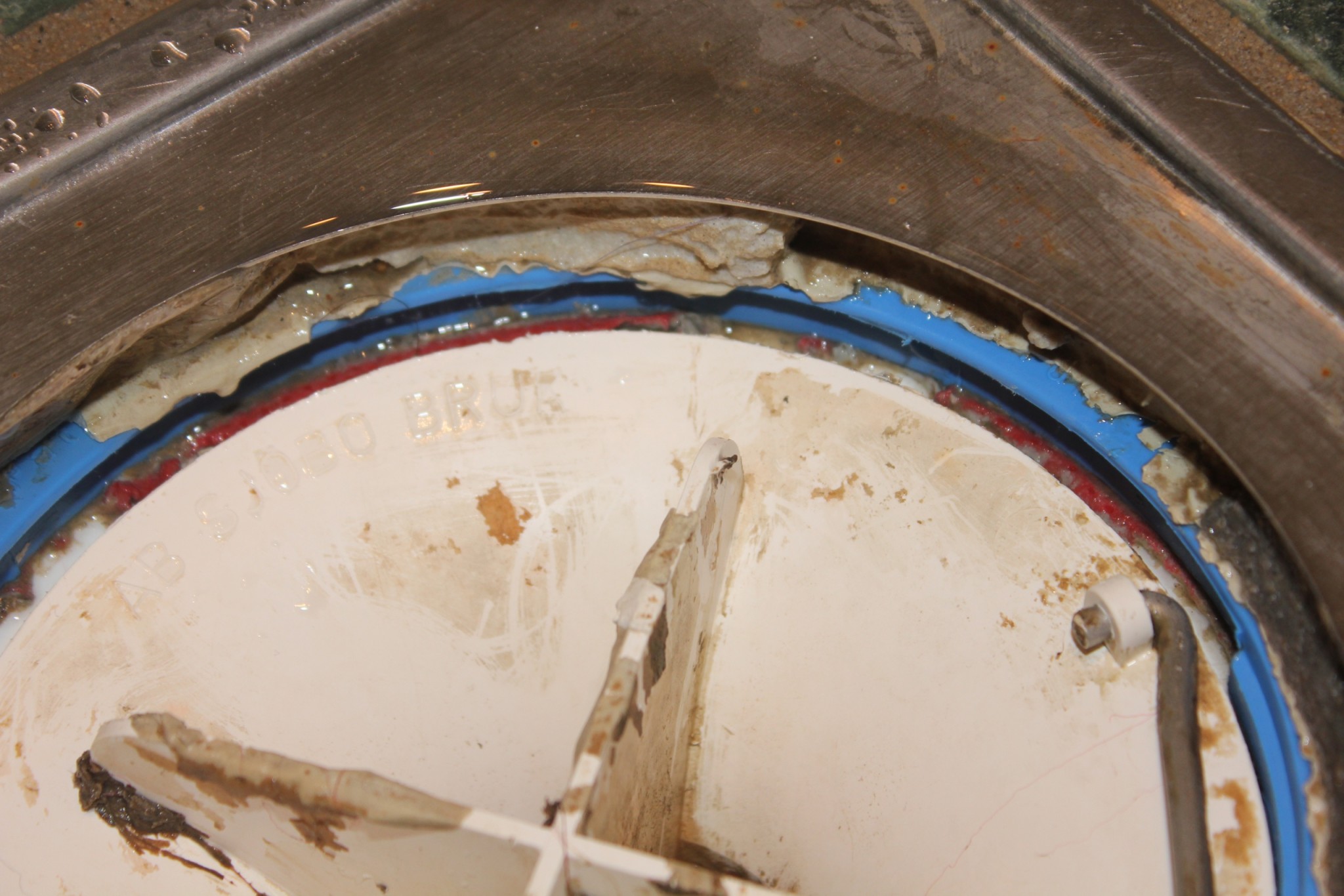

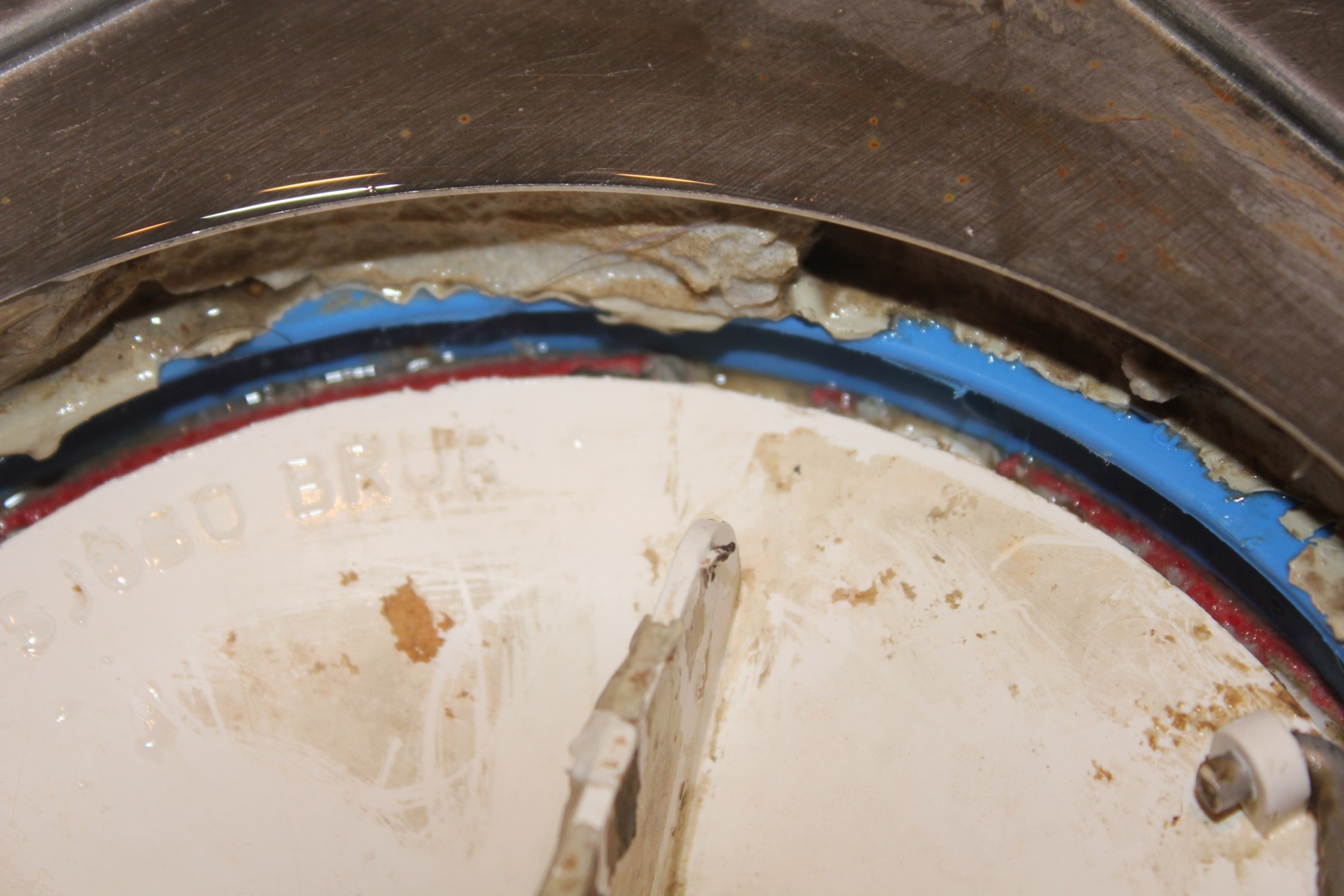

Stort tack för era svar! Badrummet renoverades innan vi flyttade in och vi har försökt få tag på föregående säljare utan att lyckas. Det innebär alltså att vi inte har någon koll på den eller dom som fixat i badrummet tidigare.
Har tagit ytterligare bilder där manschetten förhoppningsvis syns tydligare. Vad tror ni? Går det att åtgärda utan större ingrepp? Återigen, stort tack för era råd!
