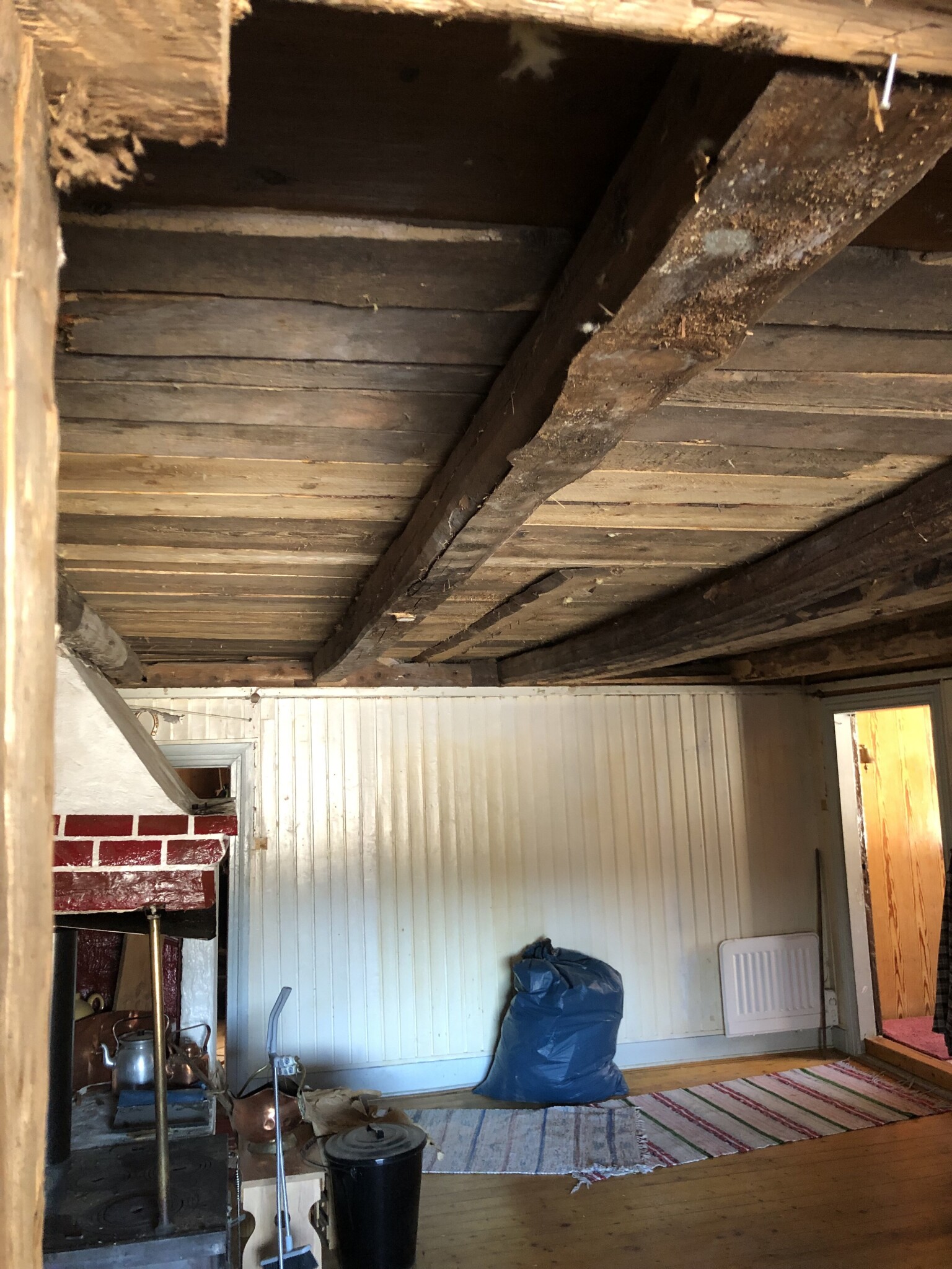

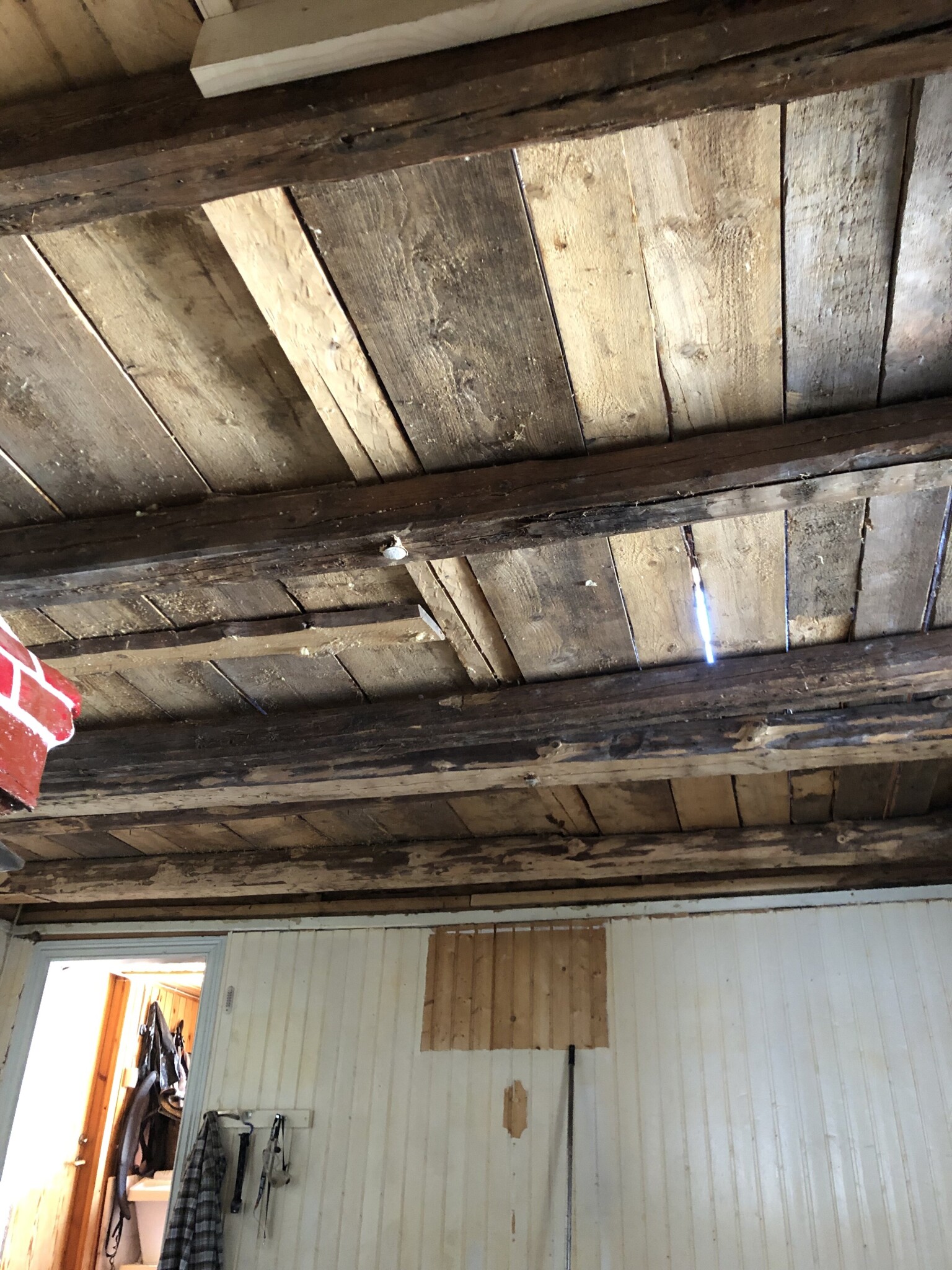

Vi har tagit ner ett skadat innertak och vill nu ha kvar synliga balkar i taket. Torpet är från början på 1900-talet till största delen. Vinden ovanför har ett väldigt fint golv vilket gör att vi inte vill isolera uppåt. Det vi funderar över är hur vi på bästa sätt kan ljudisolera så att ungefär halva balken blir synlig i köket. Balkarna är ungefär 13 cm. Är det någon här som gjort något liknande och vill dela med sig av erfarenheterna?
  • Rustikt tak med synliga träbalkar i ett gammalt torp, inredning med en spis och en blå sopsäck mot en vit trävägg.
  • Synliga träbalkar och omålat trätak i ett äldre torp, delvis avklätt väggparti och en öppen dörr till ett angränsande rum.
Tack för ditt svar, ska genast läsa på och kolla dessa isoleringsskivor. 50mm hade ju varit perfekt!!
