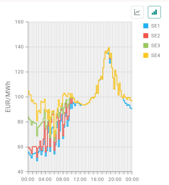

H hovapettson skrev:
Karl-Erik på kraftstationen i Älven: "Imorgon ska det blåsa >10 m/s hela dan så då kan vi inte tjäna många spänn. Stäng luckorna och gå hem!"
Knappast billigt imorgon. Priset ligger väl över dubbla årsgenomsnittet
Graf över elpris i EUR/MWh för zonerna SE1-SE4 från midnatt till midnatt. Priserna varierar med högsta topp omkring klockan 17:00 i SE4.
Attitudeswe
