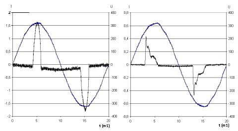

Hej karlmb
Det är sällan att man beskriver detta, på ett bra sätt i dokumentationen till en bergvärmepump eller en luftvärmepump.
I mitt fall drog jag slutsatsen då bergvärmepumpens likriktare saknar power factor correction (PFC). Sedan har jag genom mätning på pumpen konstaterat kapacitiv reaktiv effekt, (produktion av reaktiv effekt).
Här är en bild som visar ström och spänning till två elapparater som båda levererar reaktiv effekt till elnätet. Till vänster en äldre dator och till höger en energisparlampa (miniatyrlysrör i E27 sockel).
Diagram som visar ström och spänning för en äldre dator (vänster) och en energisparlampa (höger), illustrerar reaktiv effekt och fasförhållanden.
Spänningen är den sinusformade kurvan och strömmen är i formen av en topp form (ser ut som ett brant berg).
Om du tittar på strömmen så slutar den, i båda fallen, att flyta ungefär när spänningen har sitt toppvärde eftersom spänningen i kondensatorn då är lika som spänningen i elnätet och dioden i diodbryggan slutar då leda.
Reaktiv effekt är definierat utifrån fasförhållandet mellan grundtonen i strömmen och spänningen. Gör men en Fast Fourier Transform (FFT) av kurvformen då kan man plocka fram respektive grundtoner och jämföra dess fasläge
Se”Fast Fourier Transforms explained”
https://www.picotech.com/download/brochures/PT-012746-DO-2-AR501_Fast_Fourier_Transform_(FFT)_white_paper.pdf
Ett tränat öga ser, att eftersom strömmen stängs av före spänningens toppvärde så handlar det om kapacitiv reaktiv effekt (även kallat produktion av reaktiv effekt).
Skulle t.ex. strömpulsen inledningsvis vara noll och sedan starta efter spänningens toppvärde då handlar det om induktiv reaktiv effekt (även kallat konsumtion, eller förbrukning, av reaktiv effekt).
