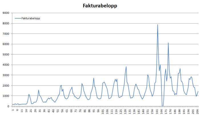

Jag håller på och sammanställer lite historiska data just nu.
Ser att här har det betalats elräkningar på totalt 295 tusen sedan hösten 2008, dvs under 17 år.
Det kändes inte som så ohyggligt mycket trots allt.
Men jag gjorde ett diagram i alla fall över beloppen för varje månads räkning, månadsnummer på x-axeln (alltså inte år, utan det får man räkna fram själv isåfall).
De första 18 månaderna var under byggtiden, ja kanske lite längre än så, så den förbrukningen är inte representativ.
Diagram över elräkningar per månad från 1 till 206 med varierande belopp, inklusive höga toppar runt månad 162 och 167, titeln är "Fakturabelopp".
edit: detta har strängt tagit inget att göra med någon pågående diskussion, alls ...
Men kanske lite kul för folk att se lite historiska data, jag antar att många i SE3 skulle kunna visa upp något som liknar detta rätt mycket.
S
Kul! Är det enbart el eller inkluderar det nät?
