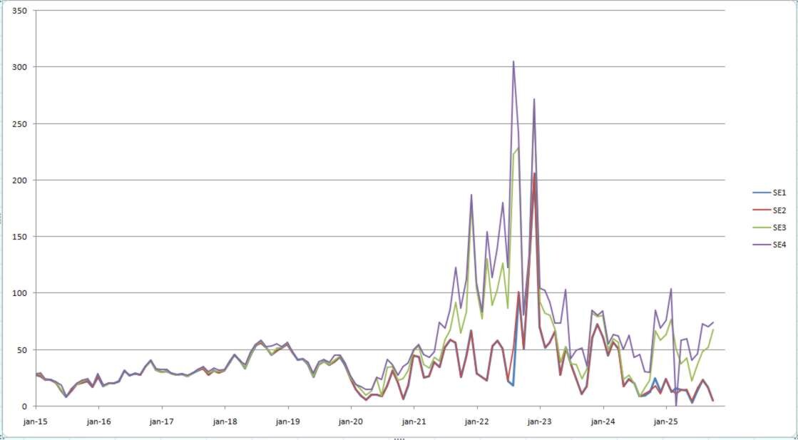

Jag har ju hållit på och matat in månadsmedelpriser tagna från elen.nu, t.ex. https://elen.nu/elprishistorik/elpriser-2025/ (det är bara att byta ut 2025 mot valfritt år bak till 2015).
Som ni säkert sett.
Jag bestämde mig för att mata in allt från 2015 till idag i ett XL-ark, med tanke på att det bättre synliggör trender, särskilt om man gör diagram.
Så här ser månadsmedel ut sedan 2015, pris på y-axeln i öre.

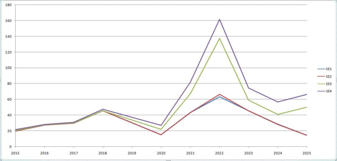

Och årsmedel här

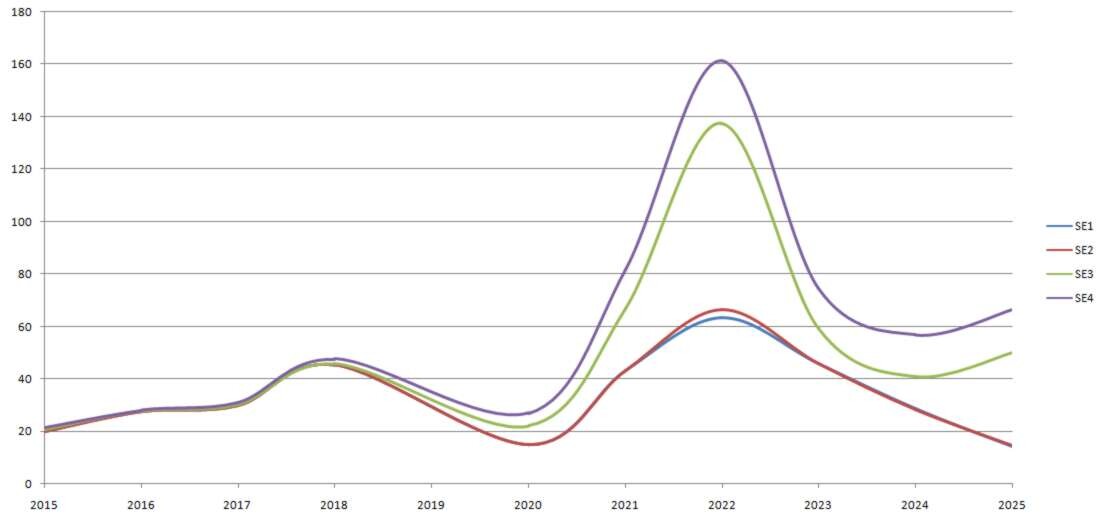

Om man mer gillar utjämnade kurvor, så blir samma som ovan såhär

Det är inget inlägg i debatten på något vis, jag var helt enkelt bara nyfiken själv, ville se vart det trendar, och tänkte att jag även kunde bjuda på det till forumet.
Jag lägger ju märke till att senaste året har elpriser stigit i SE3 och SE4, men sjunkit i SE1 och SE2., från att hela tiden sjunkit från toppåret 2022, så har alltså den trenden brutits för oss i söder.
(Kanske inte så helt tokigt att jag satt upp solceller trots allt ...)
Men jag kan ju inte annat än undra varför SE1,2 glider ifrån SE3.4 alltmer, från att för det allra mesta följa varandra bra så har de nu i 1,5 års tid divergerat.
Kan det ha med den flödesbaserade kapacitetsberäkningen att göra?
Tja, divergeringen börjar tidigare, men tar iofs mer ordentlig fart sen flödesbaserad beräkning införs (nov 2024 var första månaden som detta gällde hela månaden).
Eller har det med kol/gas-priser, kostnad för utsläppsrätter att göra?
Eller har det med att regeringen kungjorde att solcellsstödet skulle avskaffas att göra?
Eller har det med att några vindkraftverk eller kärnkraftverk har stängts ner - någonstans.
Tja, jag vet inte, dock brukar väl sånt här ganska ofta bero på flera samtidiga omständigheter.
