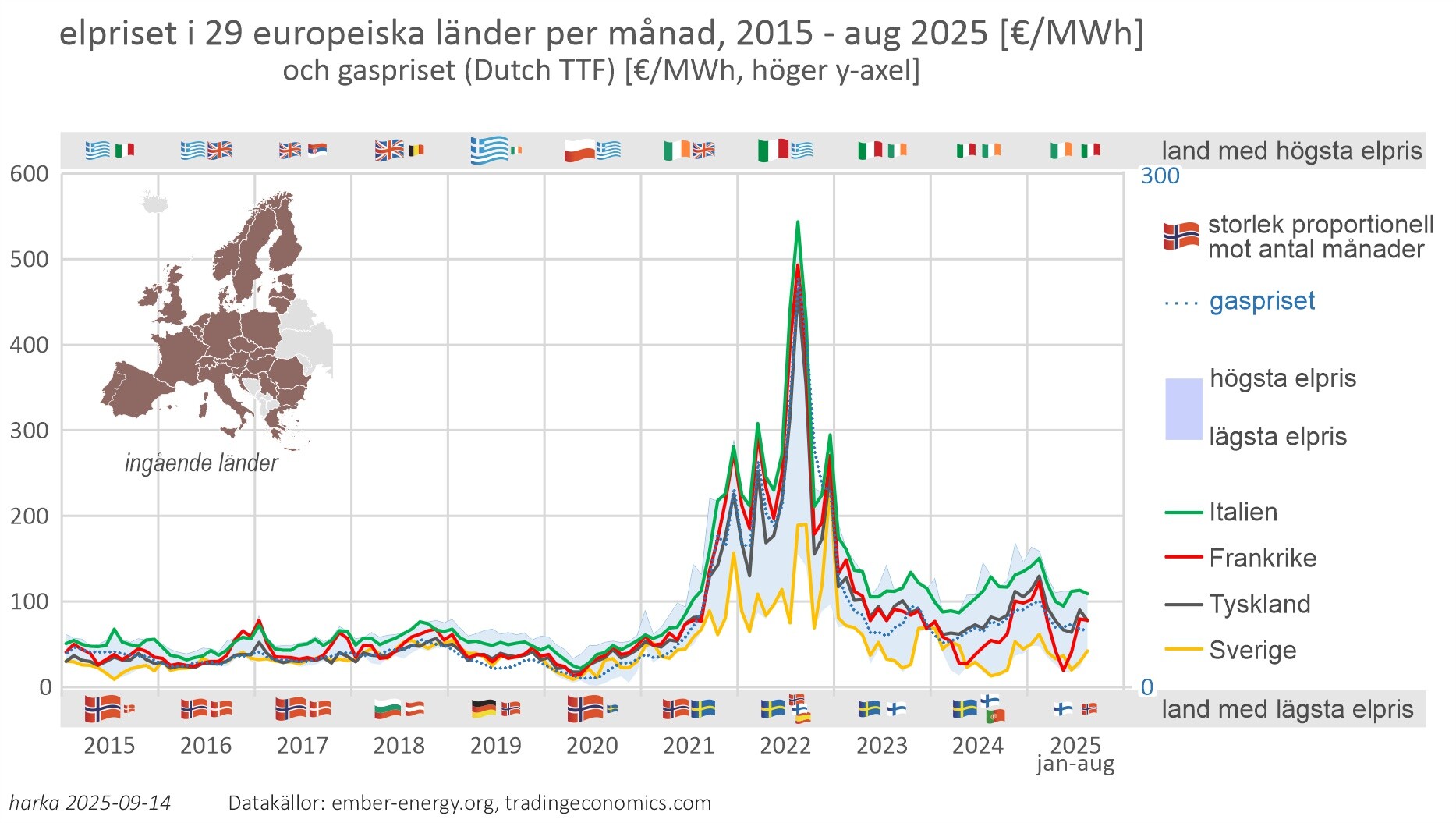

men kan väl passa på tillfället och lägga upp en grafik över Europas elpriser som jag satte ihop för några veckor sedan – det var väl Zodde som för en tid sedan kämpade med att övertyga någon om priskopplingen mellan Sverige och europeiska/tyska elpriser
prisutvecklingen på el i 29 av Europas länder och gaspriset/Rotterdam, från 2015 fram till förra månaden:
Graf över elpriser i 29 europeiska länder 2015-2025, med gasprisjämförelse. Länder: Italien, Frankrike, Tyskland, Sverige. Toppnotering 2022.
priserna i grafen är i €/MWh vilket approximativt motsvarar öre/kWh
i grafen återfinns ett ljusblått band som spänner upp min/max-nivån bland de studerade 29 länderna, med fyra länder särredovisade, liksom gaspriset (höger y-axel)
prisgrafens karaktäristiska alptoppar känns säkert igen av de som följt de europeiska elpriserna, men "flaggspelen" i två band över och under priskurvorna är måhända nya, och som indikerar vilka länder som varit prisledande i såväl de övre som lägre prisspannet
nationsflaggor visas för de två länder (fler om det var oavgjort) som haft flest månader med det lägsta eller högsta elpriset för varje år; flaggornas storlek är proportionell mot antalet månader som landet varit ledande
(för länder med elprisområden är elpriset viktat efter elområdenas förbrukning, till ett nationellt pris)
– prisnivån på el, sett till månadsgenomsnitt, var förhållandevis konstant (speciellt i ljuset av de senaste årens erfarenheter) från 2015 till pandemiutbrottet februari 2020 då stora delar av samhället stannade upp och elförbrukningen sjönk på bred front; samtidigt var gaspriset väldigt lågt 2019-2020 och att tillverka el från naturgas var bland det billigaste man kunde syssla med
– under 10-talets andra hälft utmärkte sig inte Sverige med att ha de allra lägsta elpriserna – där återfanns främst Norge, men även Danmark och kanske lite mer oväntade länder som Bulgarien och Österrike – men Sverige låg prismässigt ofta nära det billigaste landet, vanligen några ören/kWh ifrån
– i mitten av 2021 började ekonomierna hämta sig efter pandemin, samtidigt som det ryska spelet kring Nord Stream och ryska truppansamlingar utanför Ukraina drog igång; gaspriset steg kraftigt och med det elpriset
– år 2015 och flera år därefter var det alltså inte det svenska elpriset som var prislägst i Europa, utan Sverige började vara prislägst ungefär samtidigt som vi la ner kärnkraft och det är väl kanske där någonstans som energiministern, gubbarna på Riks med flera, prickar in tiden då de anser att det svenska elsystemet förstördes/är förstört
– de som är prisledande (bland de högsta elpriserna) återfinns i [östra] Medelhavet (Grekland, Italien) samt de brittiska öarna (Storbritannien och Irland); typ maximalt långt bort ifrån Tyskland om nu någon fortfarande tror att det är dom som är roten till allt ont
– de som tror att ny svensk kärnkraft är något nödvändigt för att minska volatiliteten på elpriset, kan ju snegla på priskurvan för Frankrike i grafen ovan, Frankrike har världsrekord i andelen kärnkraft i sin elproduktion (runt 66% efter pandemiåret), men nog ser väl deras kurva ut som allt annat än stabil, till exempel efter prisrallyt 2022
Dilato och 7 till
harka harka skrev:
självfallet är det OK från min sida att återanvända det jag lagt upp (och jag har dessvärre ingen annan publik kanal att hänvisa till)
jag har på senare tid inte engagerat mig med nya inlägg i tråden – av olika orsaker
Det är möjligt att Sveriges månadsmedelpris är bland de lägre i området.
Det har det säkert varit sedan Jesus gick i kortbyxor och det beror ju på våra goda tillgång till vattenkraft. Samma ssk för Norge.
Men det som också varit lågt innan alla kablar dragits, har varit volatiliteten.
Så är det inte längre och därför blir det fasta priset en konsument måste betala mycket högre idag än innan kopplingen till Nordpools elbörs, rejält mkt högre.
Visst kan man slippa en del av riskpåslaget genom att teckna kvartstidsavtal, men det förutsätter isåfall att man har kunskap och fysiska förutsättningarna för att kunna undvika de värsta prispikarna, annars kan ett bastubad kosta betydligt mer än för 10 år sedan.
Det är ju detta som är problemet, de flesta får betala mer, även om medelpriset över en månad inte är annorlunda än förr i tiden.
Snyggt presenterat. 👍
Så, hur kommer vi bort från att gaspriserna styr?
Utan kärnkraft blir Europa mer beroende av fossil elproduktion.
Ja, men om det inte beror på Sverige, så är det kanske inte Sverige som ska bygga bort sin kolkraft (medelst kärnkraft).
Alltså, jag tror du (och jag) redan berört detta, och du typ undrade om det bara är att lägga sig ner och dö (eller hoppas att andra gör sitt).
Jag kanske minns fel, men oavsett, det är ju typ lite så.
Alla länder är ju på sätt och vis i samma sits (Nordkorea undantaget), en massa beroenden av andra länder, i olika frågor och aspekter. Vi har kommit i detta läge pga enorma fördelar med att alla gör det de är bäst på och lite annat, nackdelarna är att vi blir beroende av varandra.
Vi skulle principiellt kunna hoppa av handelssystemet Nordpool, men jag tror dock att det även kräver en swexit, vilket garanterat blir enormt dyrare för vårt land än vad elpriserna orsakar.
Jag tänker också lite förtröstansfullt på att alla andra grannländer som lider av ännu värre elpriser nog säkert jobbar stenhårt med att försöka lösa detta. Så därför tänker jag att vi kanske inte behöver lösa hela Europas energiproblem ifrån Sverige, t.ex. genom att bygga 10 st kärnreaktorer som subventioneras med upp till 80 öre/kWh med svenska skattebetalares skattebörda, till att allt ska exporteras till utlandet (glöm inte att vi redan nu exporterar hela produktion från 4 av våra 6 reaktorer).
