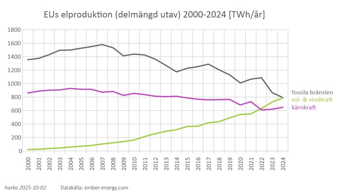

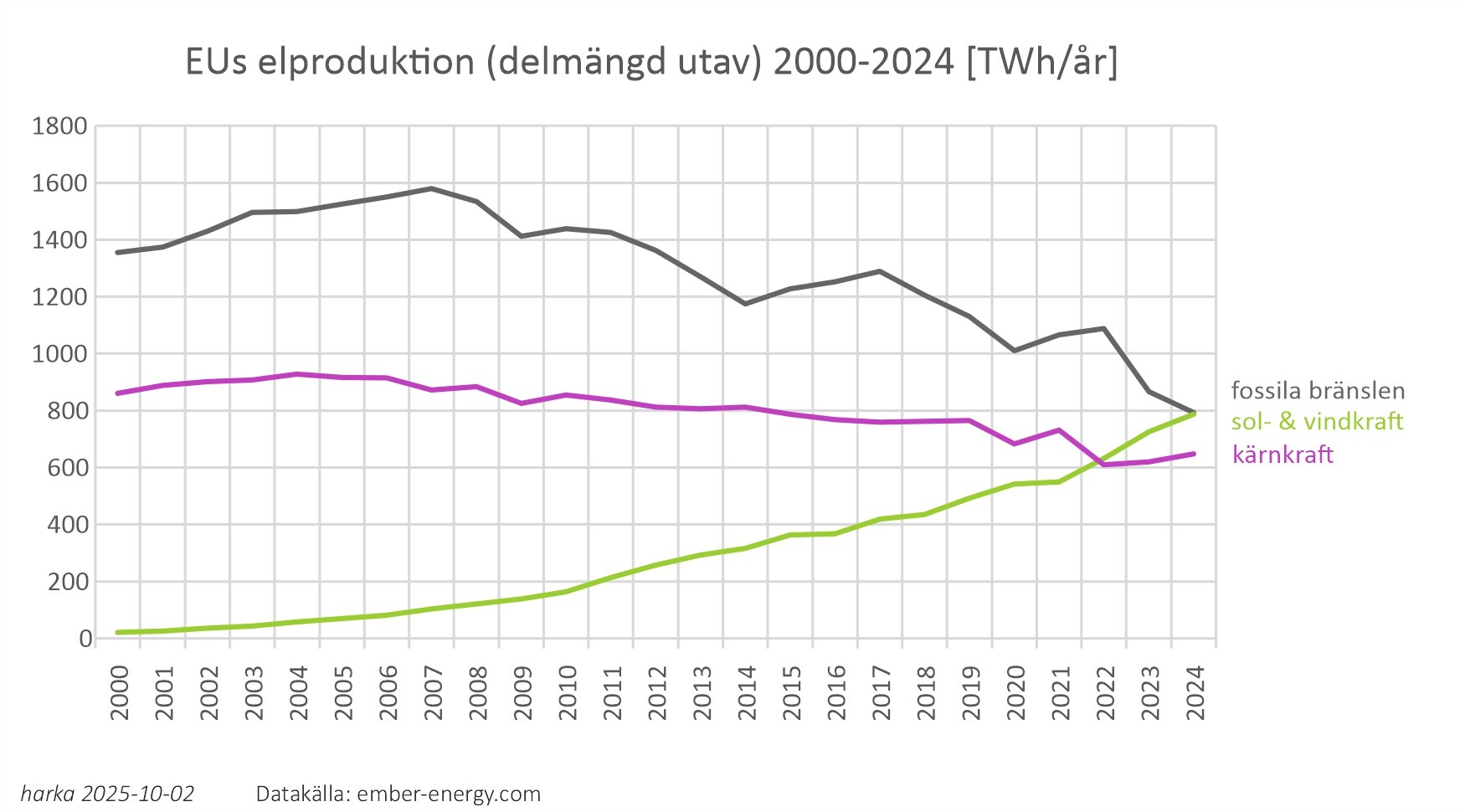

användningen av naturgas i EUs elproduktion går så sakteliga neråt – men det går långsamt, och den senaste 12-månadersperioden stod gasen fortfarande för 17% av elproduktionen, eller drygt 400 TWh per år, medan fem år tidigare var det 100 TWh mer
...utan kärnkraft blir Europa mer beroende av fossil elproduktion...
ja, om vi skulle stänga ner all kärnkraft i morgon dag – men det kommer ju inte ske utan den kommer finnas kvar i många decennier, även om inga nya produktionsanläggningar tillkommer
och då är det inte lika självklart att det blir ett ökat beroende
om vi tittar i backspegeln på de senaste 25 åren har det försvunnit kärnkraftsel motsvarande runt 300 TWh/år, samtidigt som den fossila användningen ("beroendet") har minskat med 800 TWh
(en mindre del av minskningen utav elproduktionen från fossilt och kärnkraft kan tillskrivas att den totala elförbrukningen har sjunkit med cirka 200 TWh/år från toppåret 2008)

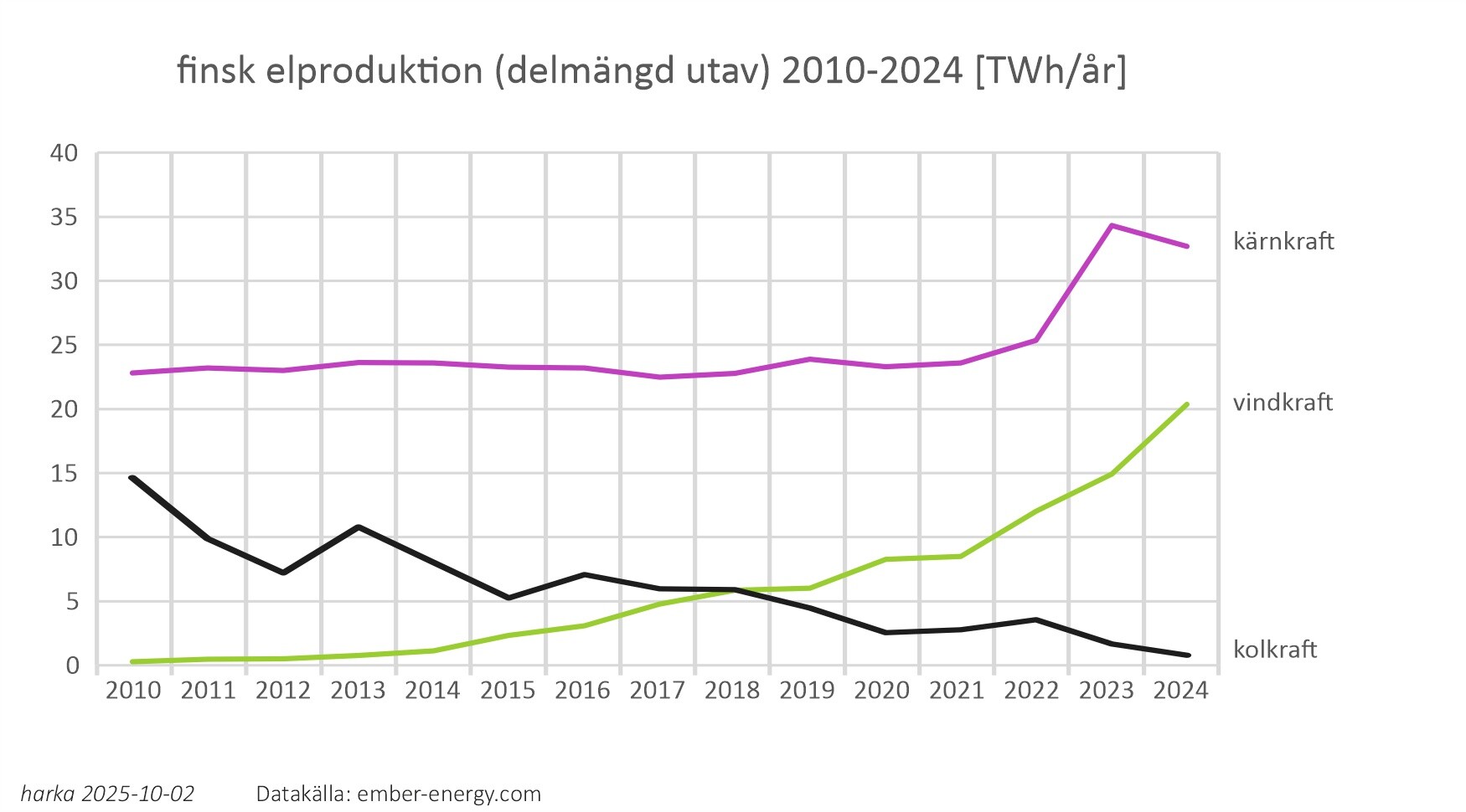

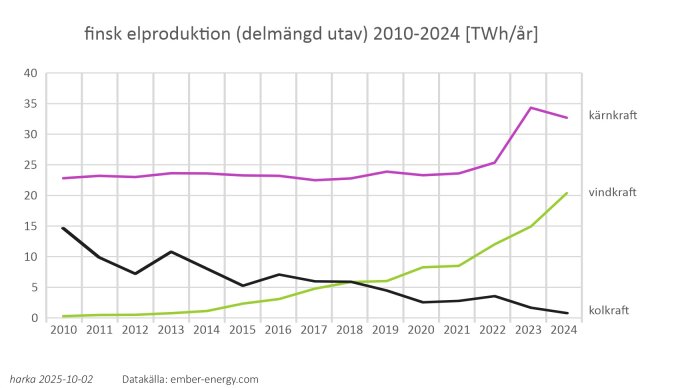

jo, Finland började dyka upp 2022 som prislägst i Europa, och även om OL3 stod stilla mest hela det året så bidrog den under en av de två månader Finland var billigastMikael_L skrev:
Att Finlands flagga börjar dyka upp 2022 måste ju rimligtvis bero på att det var det året som OL3 började köras (provdrift av olika slag under 2022, normal kommersiell drift under nästan hela 2023).
Men Finland har sitt läge, helt i utkanten av det Europeiska elnätet, nu när elförbindelserna med ryssland är klippta sedan några år sedan, så har Finland bara kontakt med Sverige och Estland, och Estland, ärligt talat, de levererar aldrig till Finland, utan flödet är åt andra hållet.
Före OL3 så importerade Finland nästan alla årets timmar, dvs motsatsen till Sverige, nu med OL3 igång så är Finland i någorlunda effektbalans, de både importerar och exporterar, jag har inte alls detaljgranskat något här, men jag gissar att både energi och tidsmässigt så summerar det väl hyggligt nära noll.
Och nu kan de dra nytta av att vara ganska väl frånkopplade från danska elpriser, förut orsakade de själva sina höga elpriser när de var tvungna att elda fossilt i sina gamla verk.
Finland stängde faktiskt sitt sista rena kolkraftverk så sent som i våras.
De har kvar lite gaskraftverk, något som också går att köra med kol.
[länk]
annars så är det snarare en kraftig utbyggnad av vindkraften i Finland som haft den största påverkan – driftstarten utav OL3 bidrar med cirka 10 TWh/år, medan man i fjol hade byggt ut den finska vindkraften till att producera dubbelt upp, 20 TWh/år
och man får nog säga att det är vindkraften som möjliggjort avvecklingen utav kolkraften, som tidigare var så populär hos vår östra granne:
elflödet är fortfarande dominant i riktning från Sverige till Finland, om än mindre än tidigare (från att tidigare ha varit störst mottagare av svensk exportel, ligger de nu tvåa efter Danmark)
vad gäller flödet Finland-Estland räknar Svenska kraftnät i sin halvårsgamla kortsiktiga marknadsanalys att det uppstår balans i flödena mellan dessa länder år 2029
liksom att flödet mellan Sverige-Litauen vänds från en enahanda elexport till att övergå till nettoimport (till Sverige) redan under nästa år och fortsätter vara så decenniet ut (nej det beror inte på att man har byggt nya kärnkraftverk i Baltikum)
