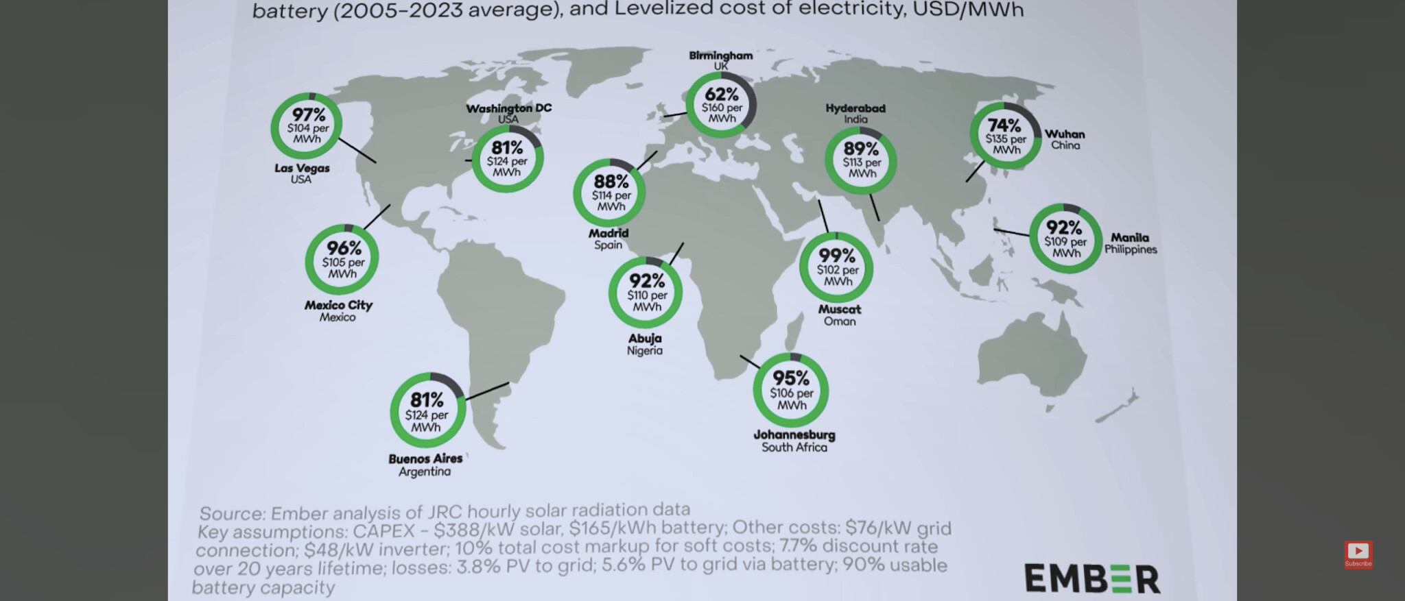

Här påstår EMBER att Birmingham skulle kunna tillgodose ungefär 62% av sitt behov med sol och batterier till en kostnad av 160 dollar per MWh ..
Karta som visar solenergi- och batterikapacitet i procent och kostnad per MWh i olika städer, inklusive Birmingham med 62% och $160/MWh.
Frågan är vad det skulle bli uppåt Svedala...
Mikael_L
Utan att kollat filmen (om det nu fanns någon förklarande info där) så misstänker jag att 62% gäller den tiden på året som är lätt fixat, dvs det är lagring som ska räcka under natten och någon rejält mulen dag.
Medan 38% som är kvar är vintern som kräver årstidslagring av energin.
pacman42 och 1 till
Nä, han fokuserade mer på de som kunde nå nästan 100% för runt 100 $/MWh ...
Men att det är möjligt idag ger ju lite hopp...
