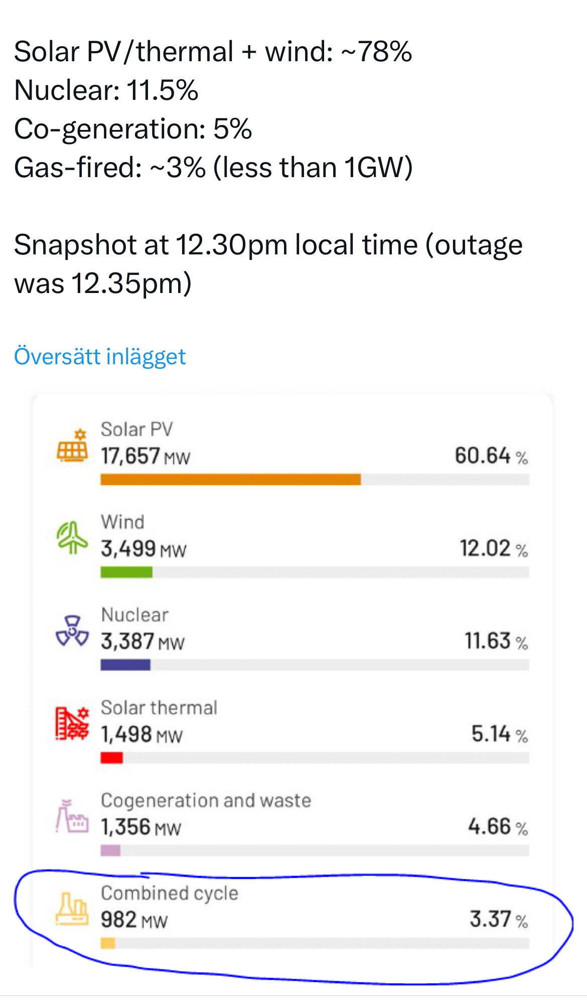

Enormt strömavbrott i Spanien och Portugal.
Orsaken verkar vara helt okänd, men cyberattack verkar vara avskrivet.
Men det flimrade förbi något om den höga (och kanske snabbt varierande) värmen och någon ostabilitet i elnätet.
Det kan bli spännande vad man kommer fram till framöver, Spanien har ju mycket sol, vind och olika batterilager.
Det kan ev vara att det nu upptäcks svagheter med alla denna kraftelektronik i elsystemet, istället för robusta enkla fysiska lagar som gäller om man bara har roterande maskiner och ledningar mellan.

Verkligen bortom min expertis, men en teori som flyter omkring i alla fall är att mängden svängmassa och därmed tröghet i systemet var extremt låg.
(Inte min inringning.)
https://x.com/javierblas/status/1916857352197701963?s=46&t=pdce2TB28J1DABCY7C8VIA

De har tydligen väldigt lite utlandskablar också, så återstarten är svår då nätet alltjämt är relativt instabilt, och nu har solen gått ner också.
