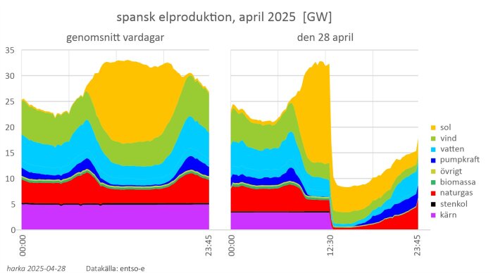

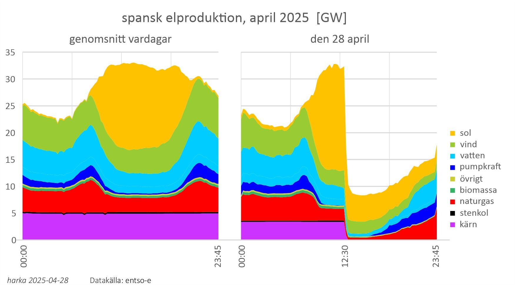

grovt sett så förefaller situationen i Spanien vid det stora elavbrottet inte ha varit särdeles annorlunda jämfört med en genomsnittsdag i april
tittar man på dygnsprofilen för april och läget idag – fram till kollapsen – så har det sett ut så här:
sen ska man nog inte lita fullt ut på rapporteringen efter avbrottet från ett nedsläckt land – entso-e anger till exempel att solen gav 2.7 GW vid midnatt...
vi hade ett stort strömavbrott på Balkan i fjol – vid lunchtid på midsommarafton – som berörde stora delar av regionen och genast höjdes röster att det nog var solkraften som hade ställt till det och gjort näten instabila
åtta månader senare kom entso-e med sin slutrapport om händelseförloppet – det var två olika 400kV-ledningar som fick jordfel då ledningarna kommit för nära markvegetationen (med tolv minuters mellanrum – vad är oddsen för det)
