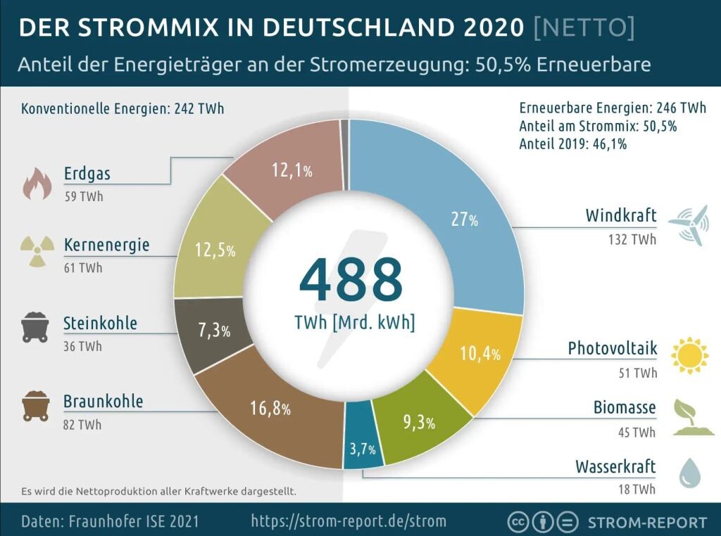

Skitsnack.S STB skrev:
2020, när inga kärnkraftverk sedan 2011 hade lagts ner, så hade Tyskland 64,4TWh från kärnkraft och 94,7TWh från gaskraft
| Energieträger | 2019 | 2020 | 2021 | 2022 | 2023 | 2024 | ||||||
| Mrd.kWh | % | Mrd.kWh | % | Mrd.kWh | % | Mrd.kWh | % | Mrd.kWh | % | Mrd.kWh | % | |
| Bruttostromerzeugung insgesamt | 608,2 | 100 | 574,7 | 100 | 587,1 | 100 | 577,9 | 100 | 511,3 | 100 | 497,3 | 100 |
| Braunkohle | 114,0 | 18,7 | 91,7 | 16,0 | 110,1 | 18,8 | 116,2 | 20,1 | 86,3 | 16,9 | 79,2 | 15,9 |
| Steinkohle | 57,5 | 9,5 | 42,8 | 7,4 | 54,6 | 9,3 | 63,7 | 11,0 | 38,5 | 7,5 | 27,2 | 5,5 |
| Kernenergie | 75,1 | 12,3 | 64,4 | 11,2 | 69,1 | 11,8 | 34,7 | 6,0 | 7,2 | 1,4 | 0,0 | 0,0 |
| Erdgas | 89,9 | 14,8 | 94,7 | 16,5 | 90,3 | 15,4 | 79,0 | 13,7 | 76,7 | 15,0 | 78,4 | 15,8 |
| Mineralölprodukte | 4,8 | 0,8 | 4,7 | 0,8 | 4,6 | 0,8 | 5,7 | 1,0 | 4,9 | 1,0 | 5,0 | 1,0 |
| Erneuerbare Energieträger | 241,6 | 39,7 | 251,5 | 43,8 | 233,9 | 39,8 | 254,7 | 44,1 | 275,1 | 53,8 | 284,0 | 57,1 |
| Windkraft | 125,9 | 20,7 | 132,1 | 23,0 | 114,7 | 19,5 | 124,8 | 21,6 | 141,8 | 27,7 | 138,9 | 27,9 |
| Wasserkraft3 | 20,1 | 3,3 | 18,7 | 3,3 | 19,7 | 3,4 | 17,6 | 3,0 | 19,9 | 3,9 | 22,2 | 4,8 |
| Biomasse | 44,3 | 7,3 | 45,1 | 7,8 | 44,3 | 7,5 | 46,1 | 8,0 | 43,7 | 8,5 | 43,2 | 8,7 |
| Photovoltaik | 45,2 | 7,4 | 49,5 | 8,6 | 49,3 | 8,4 | 60,3 | 10,4 | 63,9 | 12,5 | 74,1 | 14,9 |
| Hausmüll4 | 5,8 | 1,0 | 5,8 | 1,0 | 5,8 | 1,0 | 5,6 | 1,0 | 5,7 | 1,1 | 5,4 | 1,1 |
| Geothermie | 0,2 | 0,0 | 0,2 | 0,0 | 0,2 | 0,0 | 0,2 | 0,0 | 0,2 | 0,0 | 0,5 | 0,1 |
| Übrige Energieträger | 25,4 | 4,2 | 24,8 | 4,3 | 24,5 | 4,2 | 23,8 | 4,1 | 23,8 | 4,4 | 23,5 | 4,7 |
Och till detta så brändes det dessutom brunkol för tillverkning av 91,7TWh och stenkol 42,8 TWh.
(Och nu när all debatt egentligen bara är utsprungen över ilska över elpriserna, så ska vi inte glömma att detta året var elpriserna rekordlåga, hade inte varit lägre på över 15 år).
Men kan även kika lite på grafisk presentation (men OBS, det är procent av 100%, dvs går inte att helt jämföra årtal om de inte är exakt lika många TWh i produktion)
edit: Korrigerade några felaktiga GWh till TWh

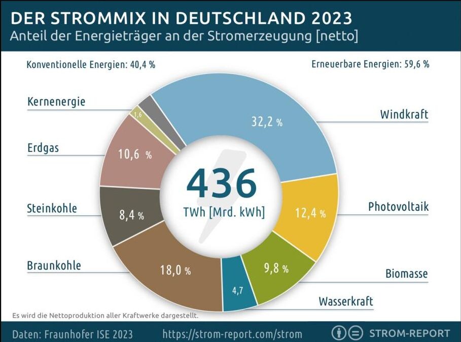

Vad gäller mitt inlägg #11043 så ska jag erkänna att jag inte har koll på om det är Tysklands produktion, konsumtion, eller hur de har hanterat Tysklands elexport i det datat.
Tabellen är jag ganska säker gäller deras inhemska produktion, men då det är lägre totalsumma i cirkeldiagrammen så misstänker jag att dessa visar den inhemska konsumtionen.
Normalt sett så djupdyker jag inte i andra länders siffror på produktion, konsumtion, import/export osv, så jag har lite dålig koll, utan lät bara google hitta lite data åt mig.
Men jag var ute efter de breda dragen här, inte att varenda detalj ska vara rätt.
Tabellen återfinns för övrigt här:
https://www.destatis.de/DE/Themen/B.../Erzeugung/Tabellen/bruttostromerzeugung.html
