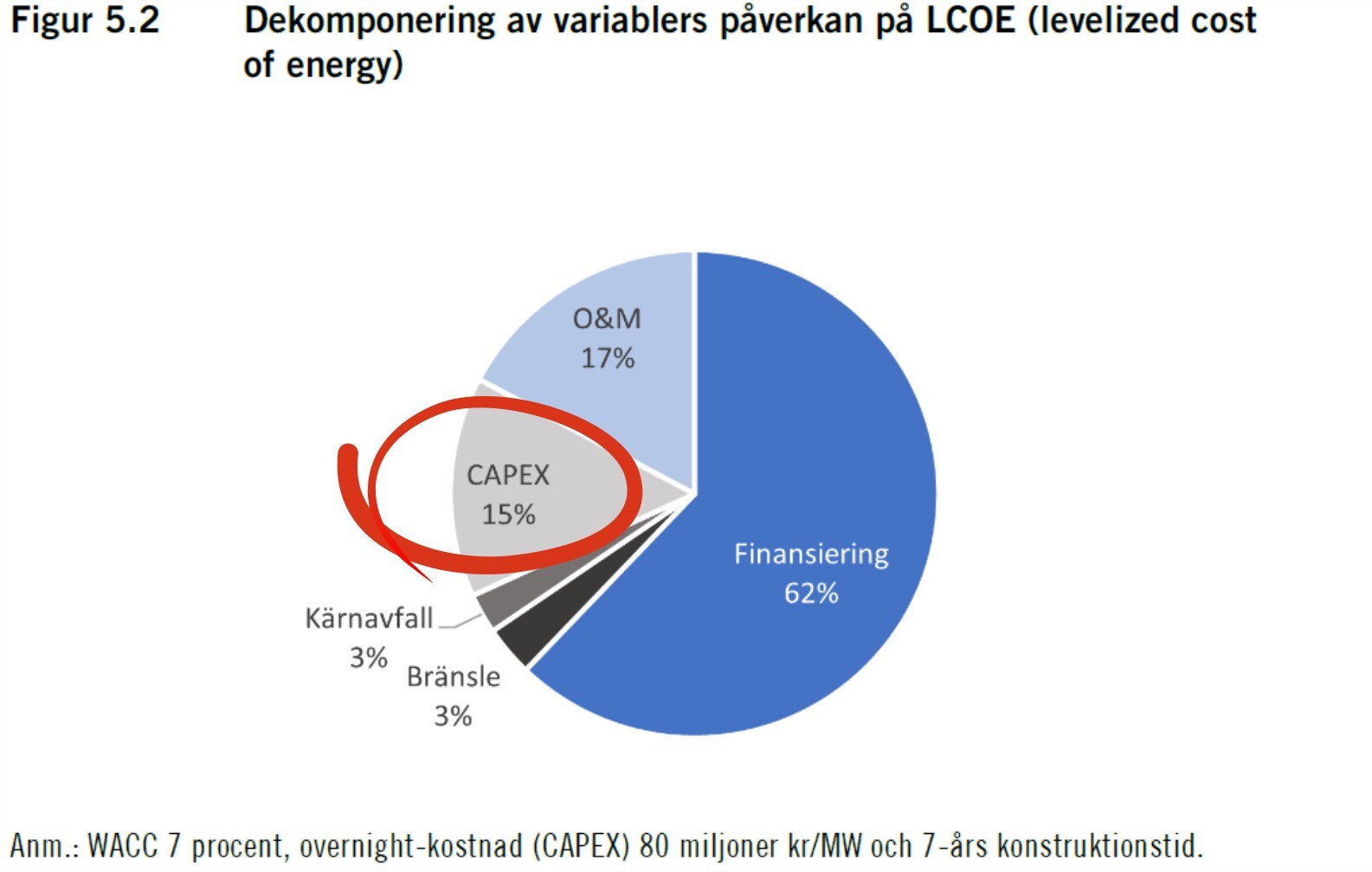

det du har räknat ut för kärnkraften är den rena konstruktionskostnaden, CAPEX, som endast är en liten bråkdel av elproduktionskostnaden...
i Dilléns utredning finns följande figur (min röda ring dock):
Cirkeldiagram över LCOE-kostnader, CAPEX markerat i rött (15%), övriga delar är finansiering (62%), O&M (17%), kärnavfall (3%), bränsle (3%).
och med de värden som Dillén använder i utredningen landar LCOE för kärnkraft på 109 öre/kWh
för solkraft brukar man räkna med 40-50 öre/kWh – om ditt Arboga-exempel kan jag inga detaljer, men de verkar ha tagit höjd för att också ha ett batterilager i solcellsparken

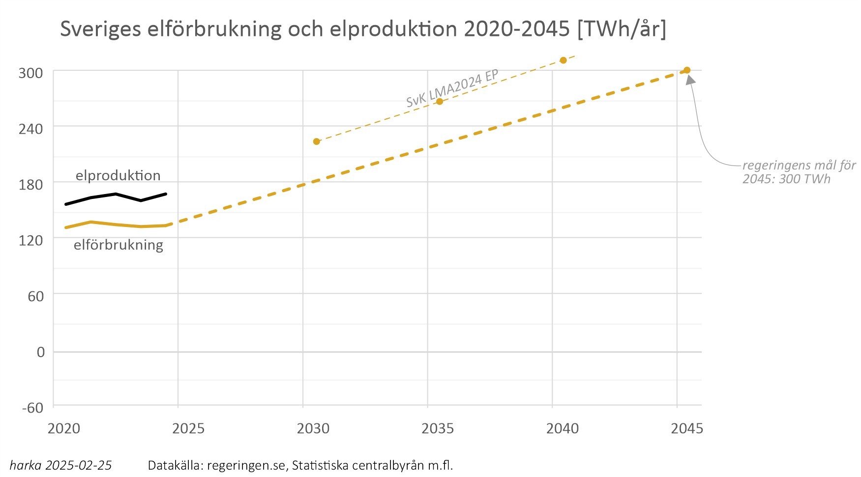

vi börjar lite lugnt med att titta på hur utfallet för elproduktion och elförbrukning har sett ut under 2020-talet, och med regeringens framtida mål inprickat:
Graf över Sveriges elförbrukning och elproduktion 2020–2045 med prognoser och regeringens mål på 300 TWh år 2045 inritat som en streckad linje.
regeringen har ett uttalat mål att år 2045 ska Sverige kunna möta en elförbrukning på 300 TWh – några delmål på vägen har regeringen inte valt att specificera ännu
i grafen har jag därför – som bästa gissning – valt att rita en ren linjär ökning från 2024 till 2045 (med streckad linje)
[som referens finns en tunnare linje som kommer från Svenska kraftnäts Långsiktig marknadsanalys 2024, scenario Elektrifiering planerbart – regeringen har alltså lagt sin ambition en bit under SvKs scenario]

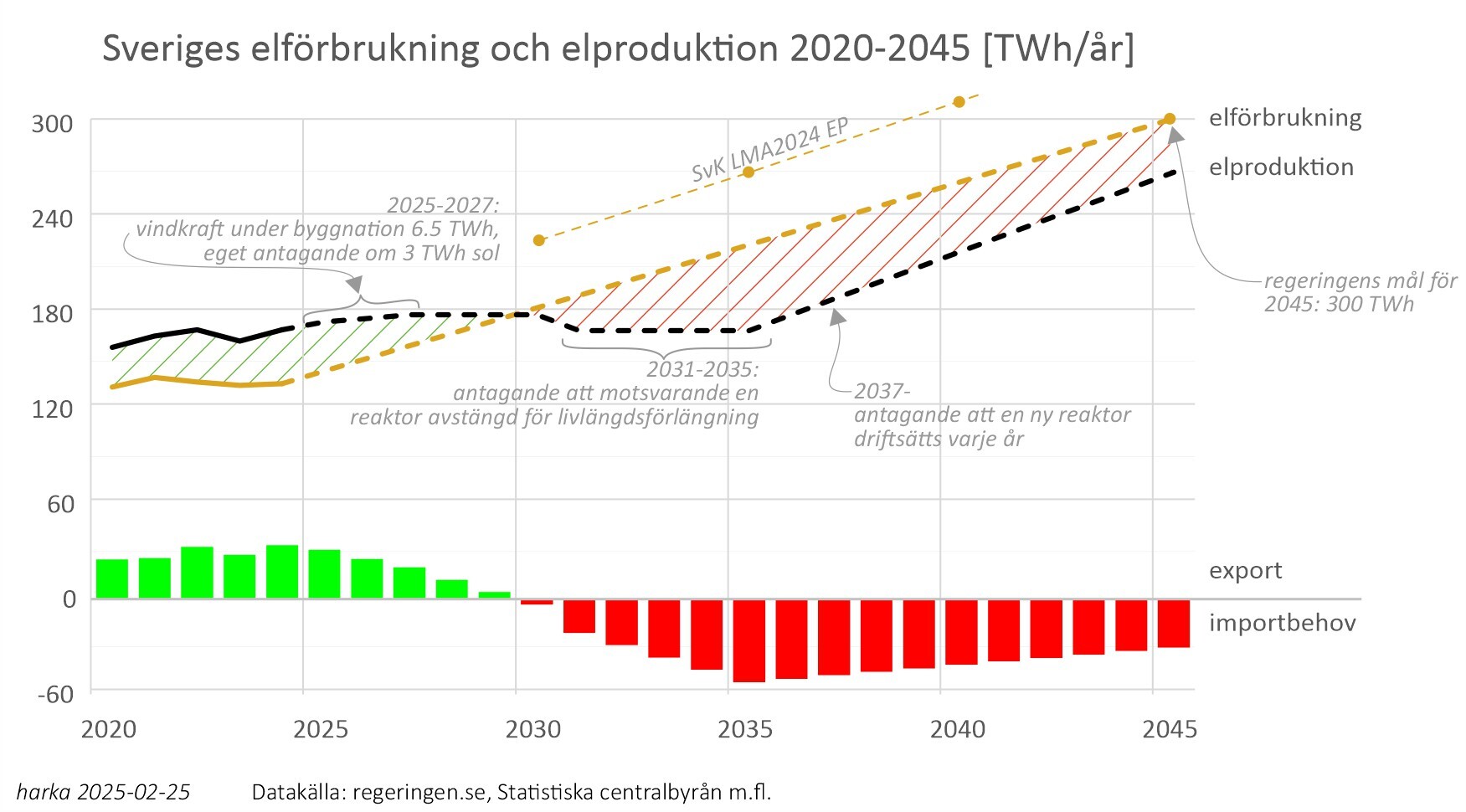

så fyller vi på samma graf med lite prognoser för elproduktion och det därmed uppkomna handelsutbytet med omvärlden:
Graf över Sveriges elproduktion och elförbrukning 2020-2045, med prognoser för vindkraft, kärnkraftsreaktorer, och import/export. Regeringens mål är 300 TWh år 2045.
vad gäller ny elproduktion så har vi har cirka 6.5 TWh vindkraft under pågående byggnation, som driftsätts i år och under de närmaste två åren, antag därtill en utbyggnad av solkraften under de tre åren i ungefär liknande takt som tidigare, cirka 1 TWh nybyggnad per år
därefter ingen mer utbyggnad av sol- och vindkraft – enligt önskemål
i början av trettiotalet har jag antagit att Vattenfall börjar förlänga livslängden på sina befintliga reaktorer, oklart hur lång tid det tar, jag har – optimistiskt, tror jag – antagit att det krävs 12 månader per reaktor för att göra jobbet; det skulle då bli en femårsperiod som vi kommer att ha maximalt fem reaktorer tillgängliga för elproduktion
slutligen har jag antagit att den första nya reaktorn tas i bruk 2037 och att det därefter driftsätts en ny reaktor varje år (dom som tror att det kommer hända kan ju räcka upp en hand)
konsekvenser?
i fjol hade vi en rekordexport på över 33 TWh – om ingen utbyggnad sker av sol- och vindkraft efter 2027 så kommer vi under trettiotalet och långt in på fyrtiotalet i stället ligga med ständig nettoimport på lika mycket, och som mest runt 50 TWh per år
Sverige blir kroniska nettoimportörer i kanske 20 år...
du ville sluta bygga sol- och vindkraft för att komma bort från ett importberoende – hur bra verkar den strategin fungera?
från vilka länder ska vi importera all den där elen?
från Tyskland och Danmark kanske?
nävisstja, vi har ju stoppat den nya kabeln till Tyskland
nävisstja, röster höjs och applåderas för att ett av de gamla kabelstråken till Danmark absolut inte ska förnyas och kapacitetshöjas, och helst borde det rivas
och alla tusentals inlägg som skrivits där Tyskland och Danmark kallats för "snyltare", "hycklare", "gökungar", "parasitländer", "tar inte sitt ansvar", "ska bara ha förakt" – den argumentationen behöver ju vändas på 180 grader, och alla invektiven avse Sverige i stället
det är ju så att klockorna stannar...

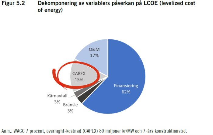

Ja, det är CAPEX kostnaden för alla tre scenarios. Hur menar du att finansieringskostnaden skiljer sig mellan dessa tre fall? Kan sol och vind låna pengar gratis?
I Dillens utredning kommer man fram till 109 öre baserat på en kalkylränta på 7%. Jag skulle gärna vilka se en beräkning på solkraft med 7% kalkylränta. Jag lovar dig, det ger inte 40-50 öre. Sätter man en kalkylränta på 5% ligger kärnkraften på runt 80 öre och med 0% landar det på under 40 öre för kärnkraft enligt Dillen. Det kanske är 0% kalkylränta man räknar med för att få 40-50 öre för solkraft?
Om man har batteri eller inte i Arboga exemplet vet jag inte men det kommer inte att öka elproduktionen i varje fall. Det kan ju öka capture rate så de kan få lite bättre betalt.
Jo bara en liten kommentar så finansinsieras det mesta via EIB och mycket förmånliga gröna lån.
Kärnkraft är ju sedan inte "rumsrent" i EIBs gröna utlåning men slutstriden om det är nog kommen i EU-Bryssel.
