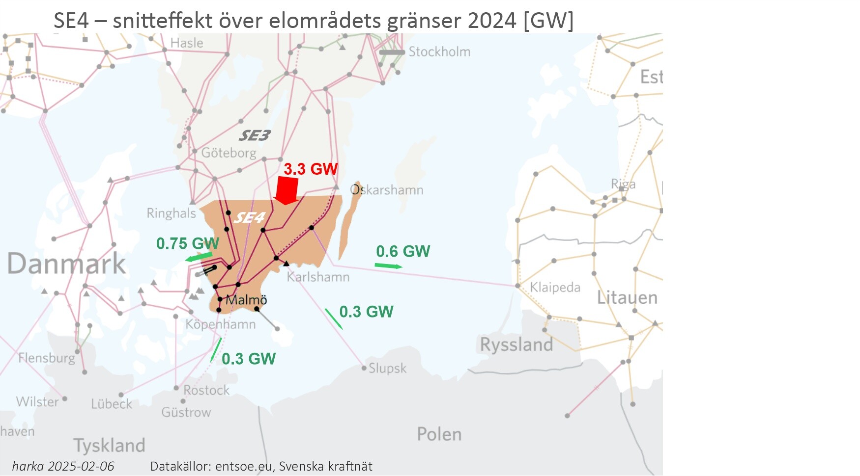

tack!
det blir lätt lite rörigare när man kikar på SE4...
med en närmast konstant lägre elproduktion än elkonsumtionen inom elområdet så är SE4 helt beroende av import från omgivningen (under 2024 gällde det 8714 timmar, SE4 var självförsörjande bara i 70 timmar) – endast 43% utav elkonsumtionen i SE4 producerades internt, resten kommer nästan uteslutande norrifrån
Karta över SE4:s elområde 2024 med pilar som visar elflöden och deras effekt i GW mellan Sverige, Danmark, Tyskland och Litauen.

ett mindre bidrag kommer från värmekraft (typiskt fjärrvärmeverk med elproduktion), men i övrigt är elproduktionen helt dominerat av väderberoende kraft – vatten, vind och sol
i närtid tillkommer cirka 0.15 GW ny vindkraft i slutet av detta året (utanför Åseda, östra Småland) och mera solkraft – hur det ser ut med byggnation av större anläggningar i SE4 har jag ingen järnkoll på, men enbart under första halvåret 2024 beviljade länsstyrelserna tillstånd för nya solparker i SE4 på sammanlagt 0.5 GW (sen kan dessa tillstånd överklagas av berörda kommuner, och projekt behöver investeringsbeslut för att förverkligas); därtill är det möjligt att ett nyöppnat Öresundsverk kan bidra stundtals
vi kan tro att SE4 kommer att slås ihop med SE3 [exklusive Stockholm med omnejd] om några år, så situationen i vårt sydligaste elområde kommer att förändras (men det är inte mycket elproduktion som SE4 tar med till boet)

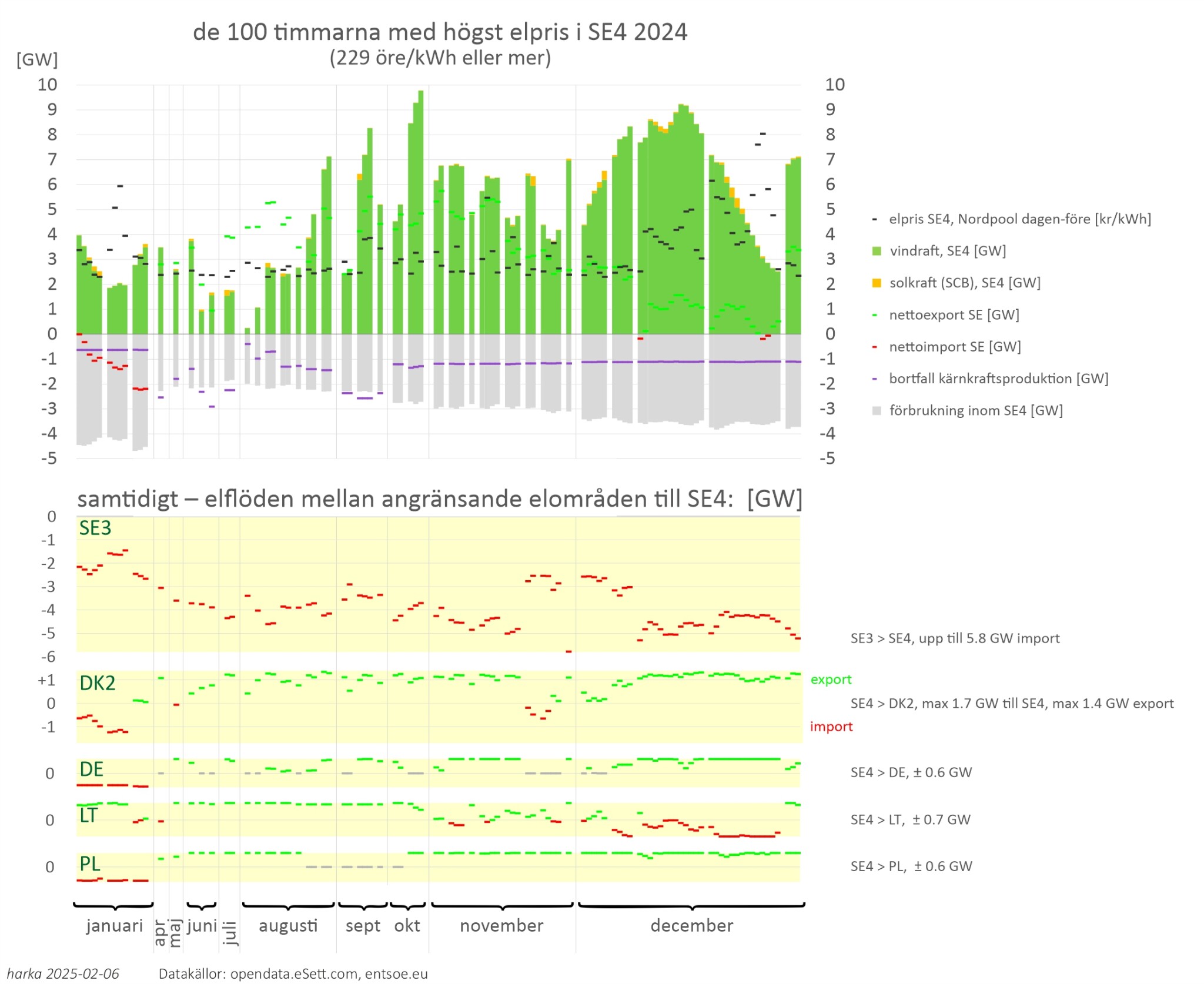

detta var då de stora dragen – väljer vi så ut de 100 dyraste timmarna i SE4 under 2024 (det blir de timmar när timpriset varit 229 öre/kWh eller högre), såg data kring dessa timmar ut så här:
Graf över elpriser i SE4 under 2024, visar vind- och solkraftsproduktion samt elflöden med grannområden SE3, DK2, DE, LT och PL.
med produktion och elpriser i grafens övre del, och med tillståndet vid samtliga elområdesgränser i grafens nedre del
någon direkt enhetlig bild framträder inte...
– vid de flesta tillfällena nettoexporterade vi el från Sverige, men i januari nettoimporterade vi, och till SE4 strömmade el in från såväl Danmark, Tyskland som Polen
– vindkraftsproduktionen i Sverige varierade dessa 100 timmar mellan 0.2 och 10 GW (i snitt drygt 5 GW)
– den svenska solkraften var generellt låg (och därmed sannolikt även i närområdet)
– inte under någon timme gick kärnkraften med sin fulla kapacitet (i snitt var bortfallet 1.2 GW, "en reaktor")
– exportmöjligheten genom Tysklandskabeln nyttjas till ungefär 50% av sin kapacitet sett över hela året, och något mindre (45%) under de 100 dyraste timmarna
för dessa 100 timmar finns en stark priskoppling mot Tyskland, men den är ännu starkare mot DK2 (som förstås också har en stark priskoppling mot Tyskland); däremot är priskopplingen mot Litauen och Polen klart svagare
[i grafen ovan ser man att i slutet av året har Litauen exporterat el till Sverige under dyrtiderna i SE4 – en konsekvens av den rätt kraftfulla utbyggnaden av vind- och solkraft i Baltikum de senaste åren (främst i Litauen, medan Lettland gått långsamt fram) – dock inte efter julhelgen då det uppkom ett kabelbrott på Estlink 2 från Finland till Estland]

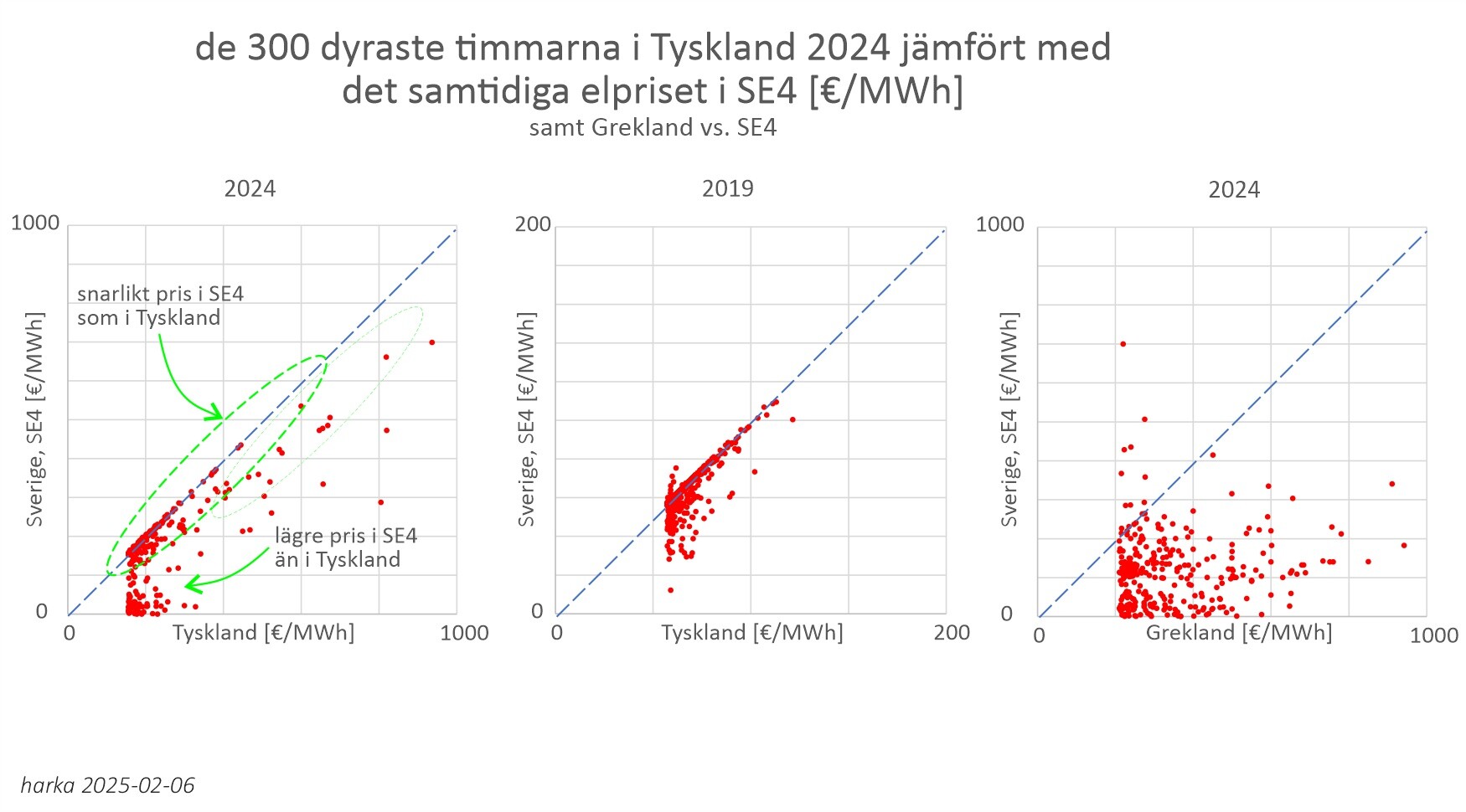

slutligen en liten betraktelse över priskopplingen mellan SE4 och Tyskland
i grafen nedan har jag plockat ut de 300 dyraste timmarna i Tyskland 2024 och vad elpriset samtidigt var i SE4, varje timme blir en punkt i den vänstra grafen – de 300 dyraste tyska timmarna spred mellan ungefär 150 och 950 €/MWh (grov sett samma i öre/kWh)
om det vore en perfekt prisföljning i SE4 skulle samtliga röda punkter legat på den streckade blå diagonalen – de gör de inte, men ett stort antal timmar följer nära Tysklands priser, likaså är det många timmar som priset låg klart lägre i SE4 än i Tyskland; priserna i SE4 spred här mellan 0 och 700 €/MWh
Tre grafer jämför elpris i SE4 med Tyskland och Grekland 2024 och 2019, visar olika starka prisrelationer och skillnader i energimarknader.
ja, usch och fy så det ser ut – annat var det minsann förr!
sneglar man då på mittengrafen så visar den på sammankopplingen mellan samma elområden år 2019 – ett ljuvligt år innan varken pandemin eller Putin anfallit, och dessutom jobbade alla fyra Ringhalsarna för fullt och tryckte ut stabil kärnkraftsel
vanudå? kopplingen mellan Tyskland och SE4 för fem år sedan förefaller i alla fall optiskt vara ännu starkare kopplat än hur det var i fjol – delvis är det nog sant, delvis en effekt av att skalan på axlarna är fem gånger mindre (max är 200 i stället för 1000 €/MWh)
priserna har gått upp på grund av allmän inflation och högre gaspris på grund av Putin, samt högre pris på utsläppsrätter
slutligen en graf längst till höger som redovisar de 300 dyraste timmarna i Grekland i fjol och det samtidiga elpriset i SE4 – bara som jämförelse för att visa på två elområden som har ingen, eller mycket svag, koppling med varandra
