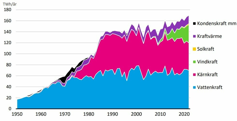

S Snikholt skrev:
Men vad menar du med att den är bättre?
Det förefaller vara att vi exporterar mer än någonsin, och importerar mindre som avgör om produktionen är bättre elle sämre i din argumentation, korrekt?
Vi producerar ju mer el också.
https://www.energiforetagen.se/pres...ser-som-vande-uppat--vindkraften-over-40-twh/
Jag har dock för mig att vi producerade lite mindre 2023 än 2022.
På enskilda år kan det hoppa lite upp eller ner, mest beroende på väder, mycket nederbörd fyller vattenmagasinen, mycket vind skapar vindkraftsel. Svåra haverier och långa stopp i någon kärnreaktor påverkar också ett år märkbart.
Men trenden är dock ganska tydlig, vår elproduktion blir allt större.
Graf över Sveriges elproduktion 1950-2022, visar olika energikällor som vattenkraft, kärnkraft, vindkraft, solkraft, kraftvärme och kondenskraft.
Obs, denna graf visar bara fram till 2022.
kommer från:
https://www.energiforetagen.se/pres...rekordhog-elproduktion-och-mer-aktiva-kunder/
Mikael_L

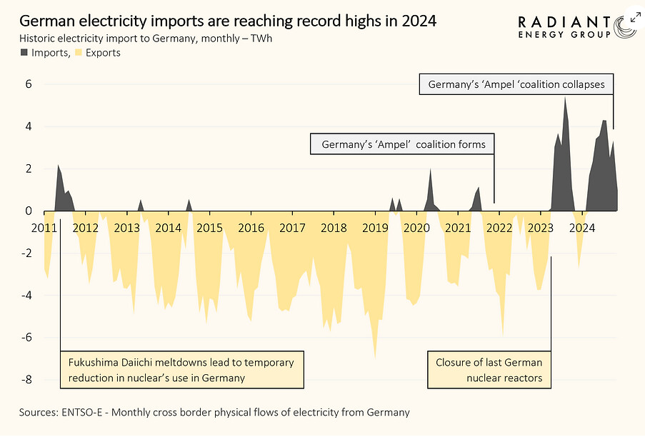

pacman42 pacman42 skrev:
Nu skedde ju dock nedläggningen av kärnkraftsreaktorerna samtidigt (ungefär) som flera nya kablar togs i bruk mot kontinenten och Storbriitanien också (i bland annat Norge). Dessa band upp priserna i SE3 en del (främst via Norge). De som lade ned kärnkraften bör ju ha haftmkoll på,att dessa skulle komma, eller så gjorde de inte sitt jobb...
...jag tror mer på,det senare.
När sedan Storbritannien och Tyskland stängde ned kolkraften och Tyskland även stängde ned kärnkraften så fick vi ju sedan en "perfekt storm" där vi importerar dessa länders priser till Norden. Visst man kan till viss del skylla på Putin som drev upp gaspriserna, men större delen av problemet skall man nog skylla på dem som inte såg höga elpriser komma trots att det hände framför ögonen på dem. Och detta gäller både politiker i Norden, Tyskland och Storbritannien...
Jovisst borde man ha haft koll och jag kan inte tänka mig att inte Magda samt Störe, Norge inte kände till tyska Energiewende.
Nu sitter vi där med ett elektrisk "slukhål" i Tyskland. Mycket täcks då av import av fransk kärnkraftsel men då även från Sverige samt främst Norge.
Uselt är det!
  • Diagram över tysk elimport, 2011-2024, med historiska import- och exportnivåer. Importen ökar rekordhögt 2024.

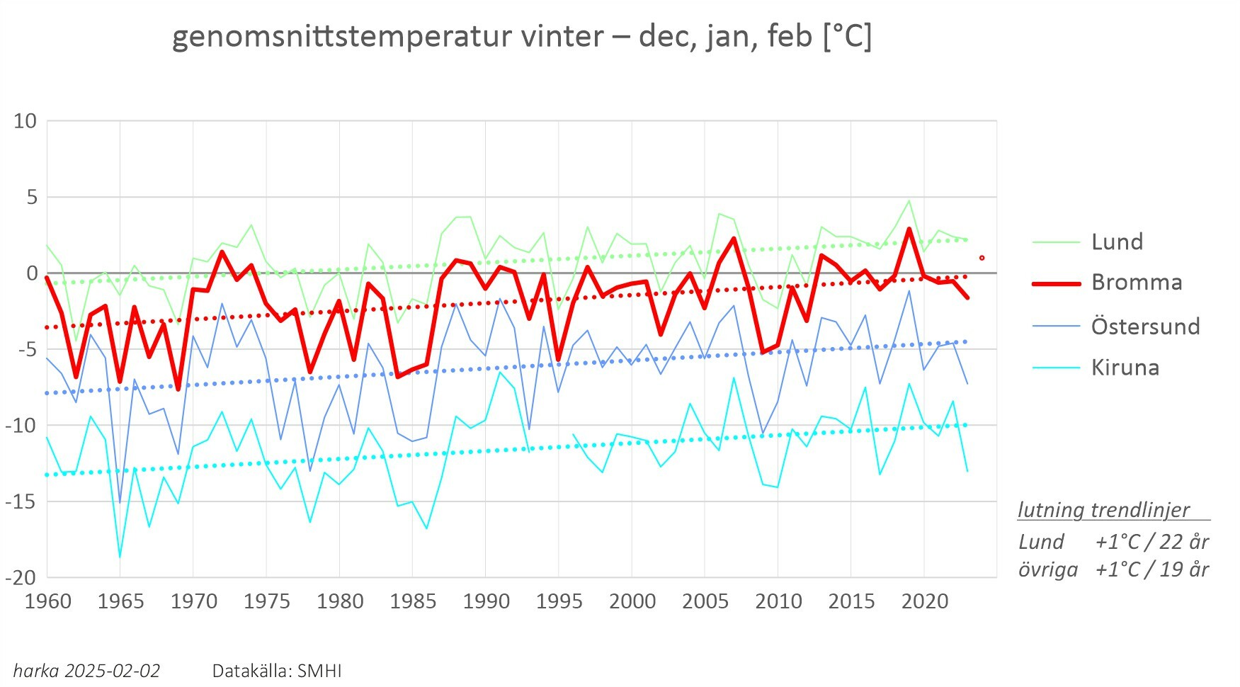

S Snikholt skrev:
Exporten ökar också för att vår elanvändning minskar. Effektbehovet har dock inte minskat i motsvarande grad.
nja, historiskt har effektbehovet minskat i ungefär samma storleksgrad som elanvändningen
om man tittar på toppbelastningen varje år (=vinter) så har utvecklingen sett ut så här de senaste 22 åren:
Diagram som visar toppförbrukning i GW mellan åren 2002/03 och 2024/25, med en minskande trend och data från Svenska kraftnät.
det finns många anledningar till varför både energi- och effektbehovet har gått neråt, som energieffektiviseringar och nedlagda storförbrukare – en annan komponent är det allt varmare klimatet 😟
Graf över genomsnittlig vintertemperatur i Lund, Bromma, Östersund och Kiruna från 1960 till 2025, med ökningstrend på +1°C över 22 år.
[hitintills i vinter har temperaturen i Bromma legat på +1.0°C, men så återstår februari också]
men detta är som sagt historia – såväl energiförbrukningen som effektbehovet kommer att vända uppåt igen om några få år, även om kopplingen mellan dom kan bli mindre med efterfrågeflexibilitet
