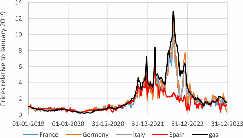

Visst man kan till viss del skylla på Putin som drev upp gaspriserna, men större delen av problemet skall man nog skylla på dem som inte såg höga elpriser komma trots att det hände framför ögonen på dem.
Graf som visar elpriser från 2019 till 2023 för Frankrike, Tyskland, Italien, Spanien och gas jämfört med 2019 som baslinje.
Det var europa, men det blev ungefär samma i SE4 (och jag hittade ingen bättre graf, och orkar inte skapa en egen nu)

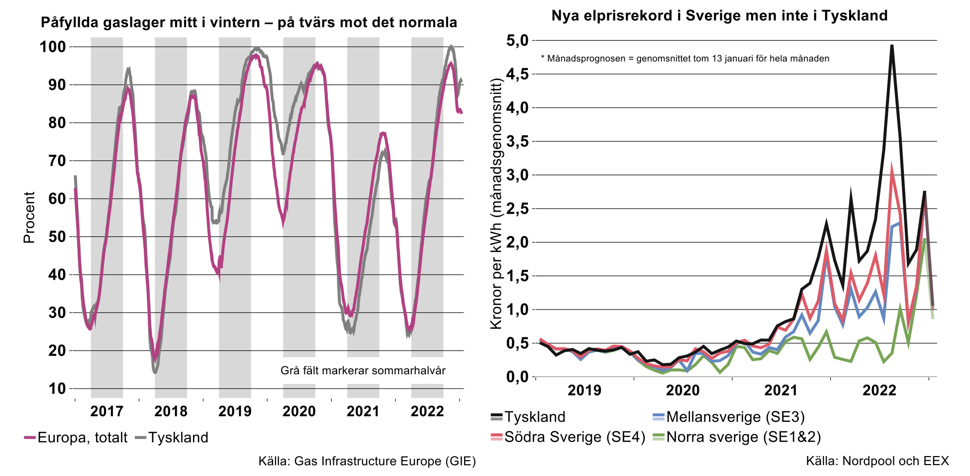

Men vi har inte perfekt priskoppling till tyskt elpris, så något litet på marginalen finns att hämta:
Diagram som visar gaslagring i procent och elpris i kr/kWh för Europa, Tyskland, och Sverige (SE1-4) från 2017 till 2022.
Fast på sista raden får nog den normalintelligente inse att det är gaspriset som styrt svenskt elpris till 90%, och fortfarande styr.
Men allt oftare, när det blåser och/eller lyser ordentligt med sol, så är det inte gaspriset som styr vårt elpris.
Vi skulle aldrig få negativa elpriser, eller noll, eller ens under typ 40 öre, om ett enda gaskraftverk måste startas för elbehovets skull.

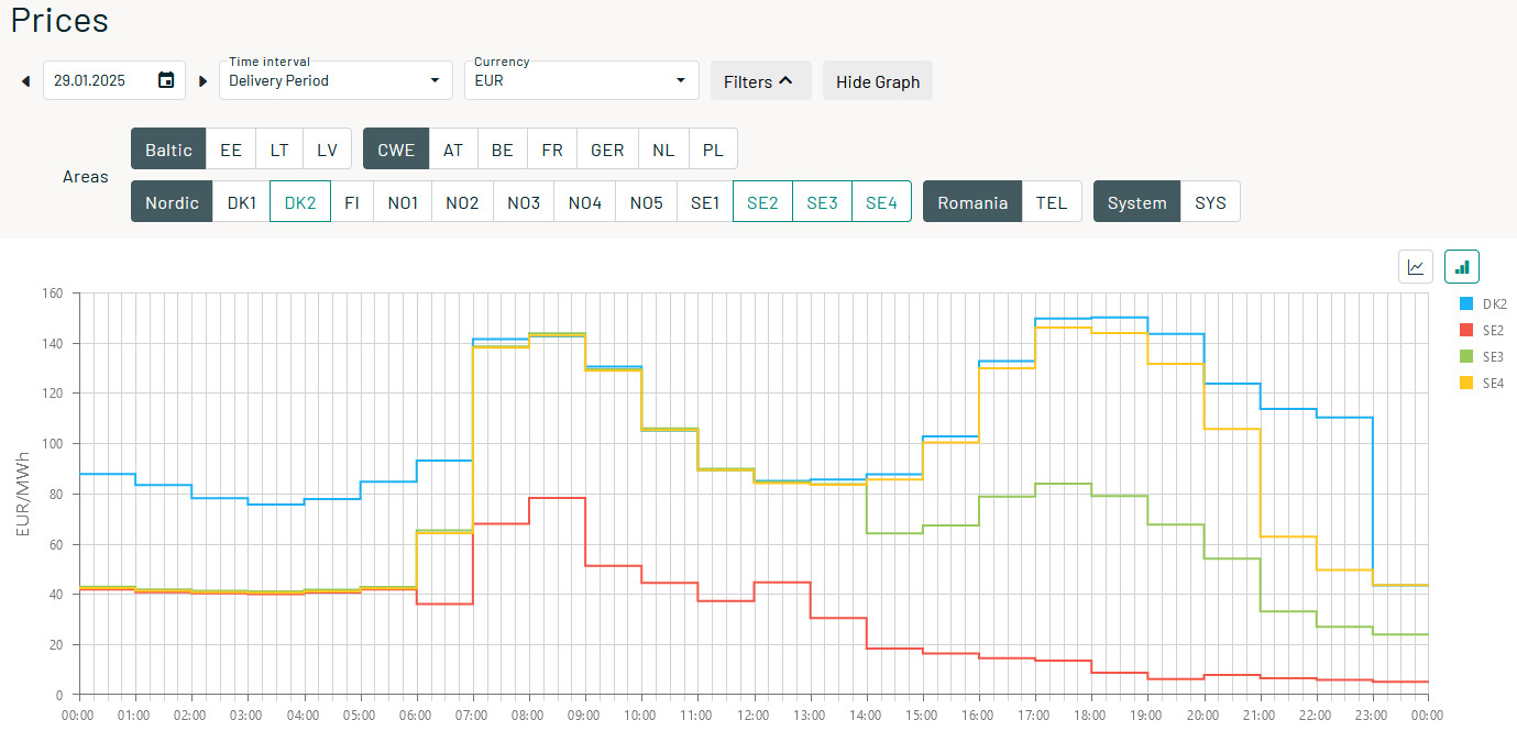

Det är ett fenomen på marginalen, men det är också ofta mindre marginaler än man kan tro, speciellt i SE4 där några tiotal MW hit eller dit ofta flyttar priset mellan danska priser och SE3. Så mer elproduktion där skulle ha stor effekt.
Att det nästan helt går att frikoppla elpriset från gaspriset ser vi ju i SE2:
Diagram över elpriser i olika områden (DK2, SE2, SE3, SE4) den 29 januari 2025, med prisvariationer över dagen i EUR/MWh.
Mer produktion i söder skulle inte helt frikoppla elpriset från gaspriset, men det skulle troligen innebära några timmar extra här och där med lägre pris.
I diagrammet ovan från i onsdags så hade det troligen inneburit lägre priser i SE3/4 kl 6-7 och kanske 7-8, plus en del på kvällen ffa i SE3. Hur mycket? Svårt att svara på - det kräver tillgång till information jag inte har.
Men eftersom den svenska utbudskurvan är så otroligt brant när man kommer över runt 50 Eur/MWh, så spelar extra produktion stor roll. Just för stunden får man ca 1 GW extra produktion om priset går upp från 55 Eur/MWh till 4000 Eur/MWh. Dvs en ökning med ca 5%. I jämförelse så nästan dubblar Danmark sin produktion i samma intervall.
