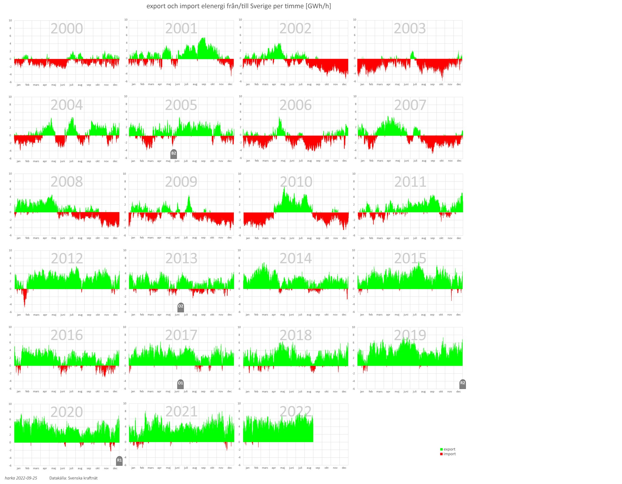

Här kan du se hur Sveriges import och export av el har förändrats genom åren - grön = export, röd= import.
Harka har lagt in lite gravstenar som visar vilken otrolig skada nedläggningarna av våra reaktorer gjort.
Detta var ett diagram som verkligen satte fart på mig att börja omvärdera vad jag tror om det hela.

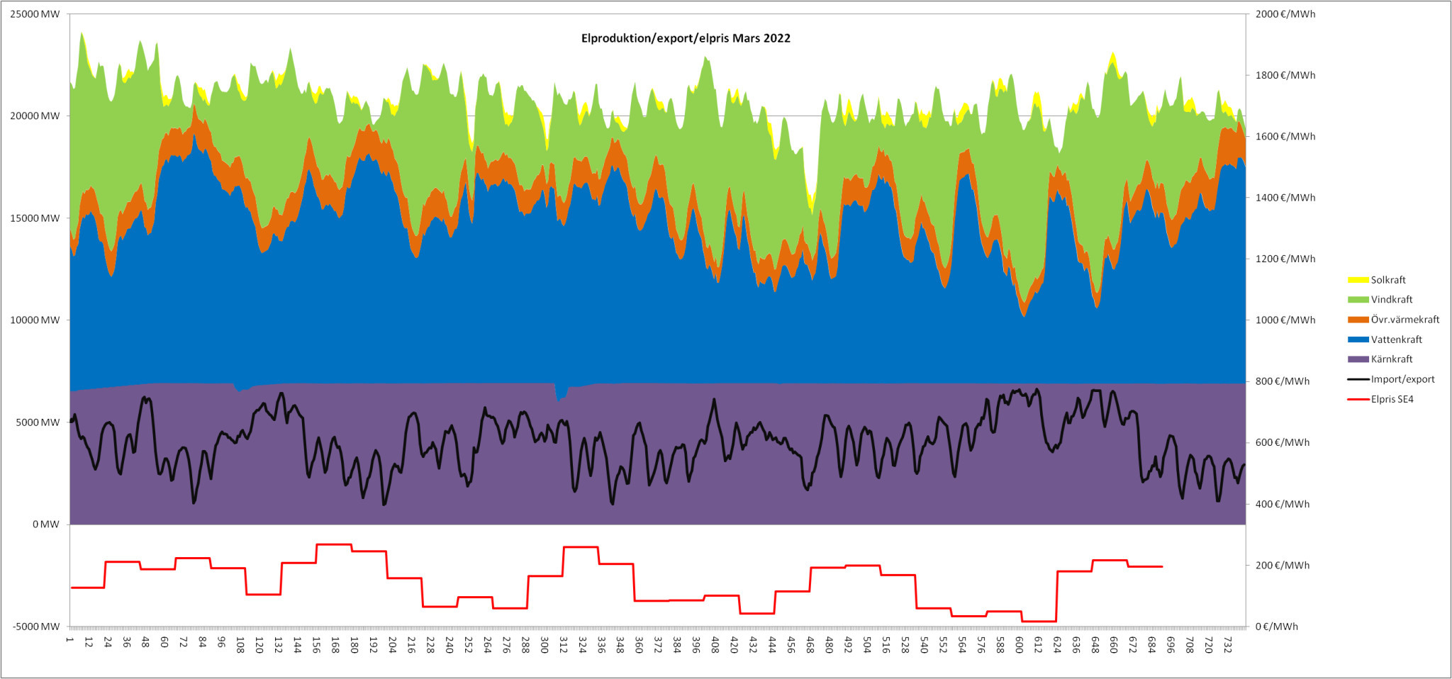

Du anser alltså att t.ex. elpristoppen i Mars 2022 beror på ett Svenskt politiskt beslut?
(första månaden 2022 med riktigt högt elpris, 146€/MWh månadsmedel)
Så här ser den ut. Vi nettoimporterade inget alls, som lägst exporterade vi drygt 800MW (nästan ett R1).
Svart kurva som går genom fältet för kärnkraftsproduktion visar vår export i MW.
Jag fick inte till detta kombinationsdiagramtyp med datum och tid, så x-axeln visar vilken timme i månaden det är, med början på 1. Något händer med dataserien för elpriset, den blir för kort, så det blir alltmer förskjutet mot slutet av månaden, men det är rätt i övrigt. Elpriserna har jag för övrigt lagt in som dagsmedelvärden, även om jag har tillgång till timvärden.
Men allt detta beror på att det finns gränser för hur mycket tid jag kan och orkar lägga ner på detta. Jag tycker dock att allt nödvändigt kommer fram.
