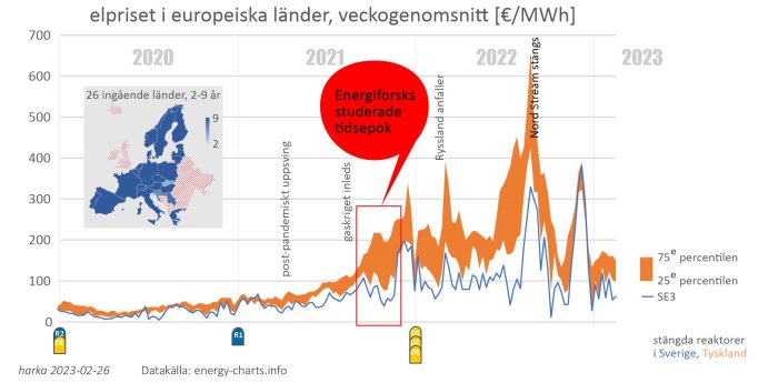

givetvis är mer elproduktion bra, men jag skulle inte dra alltför mycket växlar på resultaten från rapporten som baserade sig på hösten 2021
Graf över elpriset i Europa, fluktuationer, tidsmässiga händelser, och en procentilindikation från 2020 till 2023.
– det var en fallstudie som betraktade elpriserna september-november 2021, inramat i bilden ovan
– störst procentuell prispåverkan var det när elpriset var "normalt", och lägre när elpriset var som allra lägst eller allra högst
– sedan hösten 2021 har stamnätets överföringskapacitet förbättrats
– sedan hösten 2021 har det tillkommit vindkraft i SE4 (Småland) med förväntad årsproduktion på 1.3 TWh, att lägga till elområdets tidigare sammanlagda årsproduktion 7-8 TWh
– och i SE3 har det tillkommit vindkraft under 2022 med förväntad årsproduktion på 2.0 TWh
i år tillkommer ytterligare 2 TWh vindkraft i SE3 och SE4
det går inte ta en sådan rapports resultat och tro att de är tillämpliga för alla andra situationer
