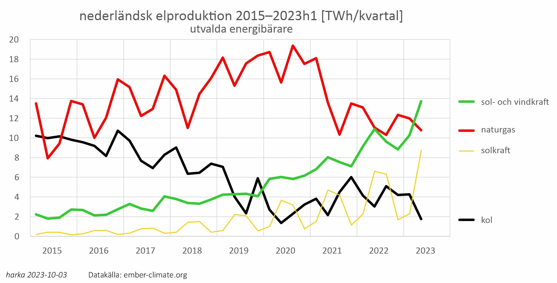

Nederländerna har en historia med mycket fossil elproduktion (egna naturgasfyndigheter), men det fossila har minskat kraftigt under de senaste fem åren, så man kan säga att varje soltimme karvar bort en bit av fossilförbränningen – inte öka den som en del förvillade personer ibland hörs säga
Graf över Nederländernas elproduktion per kvartal, visar ökning i sol- och vindkraft, minskning i kol.
