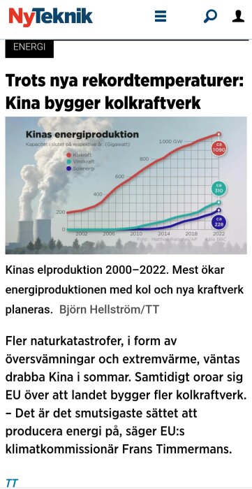

Artikel från NyTeknik om Kinas ökning av kolkraftverk trots klimatförändringar, med diagram över energiproduktionen.
Kina är det land i världen som släpper ut mest växthusgaser.
Två kolkraftverk i veckanL
andet är således en av de viktigaste aktörerna i kampen mot klimatförändringarna. Men Kinas klimatpolitik är paradoxal. Å ena sidan satsas enorma resurser på förnybar energi, å andra sidan byggs fler kolkraftverk och utsläppen ökar.
Under 2022 byggdes omkring två nya kolkraftverk i veckan, enligt en rapport som publicerades tidigare i år. Enligt kinesiska myndigheter byggs kolkraftverken som reserv och stöd för nya sol- och vindkraftverk. Kina producerar och konsumerar mest kol i världen och nästan 70 procent av landets totala utsläpp kommer från kolanvändningen.
https://www.nyteknik.se/energi/trots-nya-rekordtemperaturer-kina-bygger-kolkraftverk/3925981

Och ???
Det är väl knappast en nyhet?

Jag postade i fel tråd 🙃
Nej, inte nått nytt, men det är faktiskt ny artikel. Helst skulle man vilja att det var en gammal artikel.
