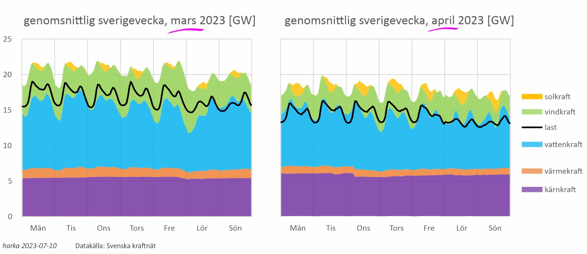

till att börja med så gör du en jämförelse mellan några enskilda min- och maxdagar under ett år – året består ju av många fler mellanmjölksdagar när solcellerna både levererar och behovet är större
men framför allt befinner vi oss i en period där vi har en guldsits med ett stort elöverskott i Sverige, så då skulle man kunna ifrågasätta all investering i ny elproduktion (eller med samma graf som bas, ifrågasätta "varför vi kör vi med kärnkraft på sommaren, den behövs ju uppenbarligen inte?")
man kan titta på lite mer utmanande tider på året än sommaren – exempelvis under mars och april, där produktion och last för en genomsnittsvecka såg ut så här i år:
Stapeldiagram: Sveriges energiproduktion och förbrukning, mars-april 2023; sol, vind, vatten, kärnkraft.
det produceras gott om el och solen ligger som lite garnityr uppe på gräddtårtan, och bidrar med motsvarande några procent utav elbehovet
frid och fröjd råder i landet Lycklig och man ägnar dagarna och sin politiska kraft till att ifrågasätta sol- och vindkraft...

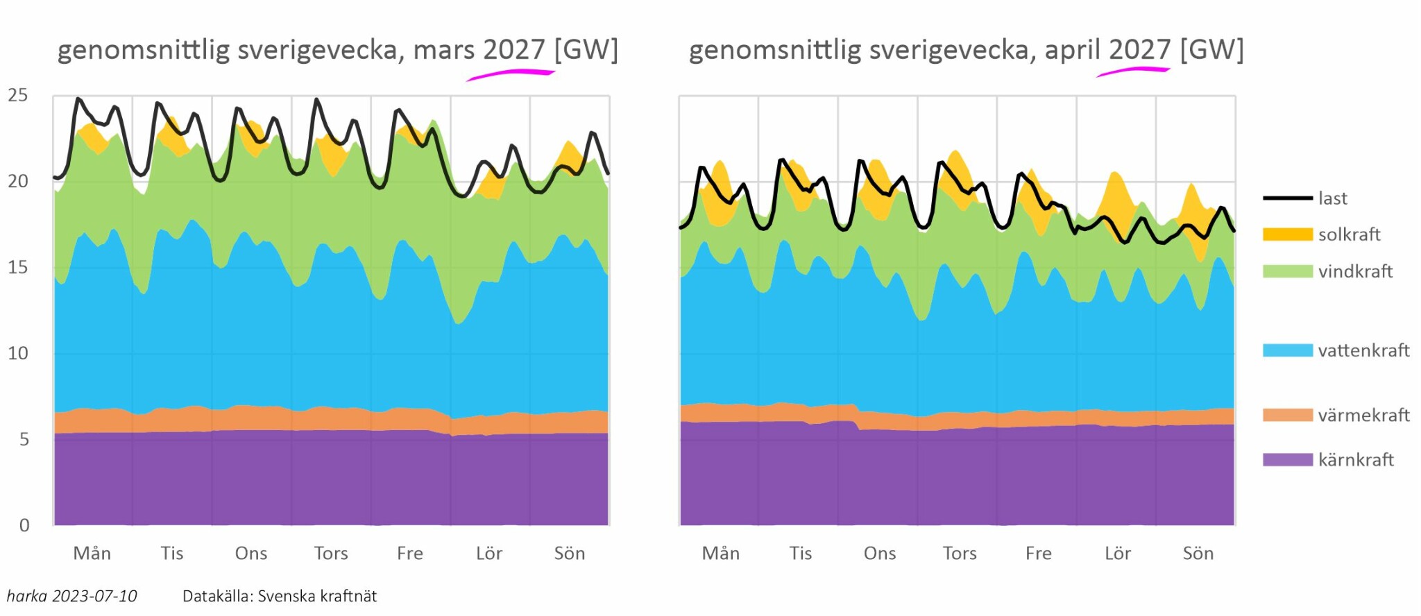

den stora grejen är framtiden – börjar inte himlen mörkna borta vid horisonten?
man måste blicka framåt och ta in den omställningsprocess som vi knappt har startat ännu
kikar man då i Svenska kraftnäts rapport Kortsiktig marknadsanalys 2022 som publicerades i julas och tar del av deras spåkula, så tror de om år 2027 att:
– elförbrukningen har ökat med 31%
– vindkraften har ökat med 26%
– solkraften har ökat med 107%
– övriga kraftslag i stort sett oförändrade
om man då tar profilerna för mars och april i år här ovan och räknar upp dessa med SvKs prognos så fås följande grafer:
Diagram visar energiproduktion i Sverige för mars och april 2027: kärnkraft, värmekraft, vattenkraft, vindkraft, solkraft.
jamen, nu var det genast värre! Sveriges produktion och konsumtion går ungefär jämnt upp och solen hjälper nu definitivt upp situationen så att vi inte ständigt behöver importera från utlandet
och det där är inte långt borta... bara tre hela kalenderår kvar, sen sitter vi i 2027
skulle SvKs prognos slå in, så skulle min prognos vara att det år 2027 sitter en Mathson och skriver på byggahus forum att "vad var det för klåpare i regeringen 2023 som inte såg till att bygga ut sol- och vindkraften för fullt, medan tid var"

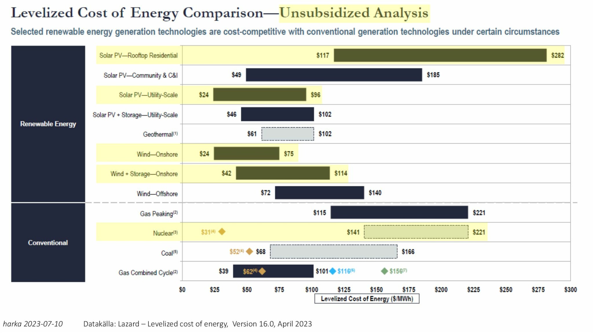

vad gäller just detaljen solceller på villor eller parker, så publicerade Lazard i sin senaste, sextonde utgåva utav Levelized Cost of Energy, denna graf över kostnadsnivån för olika produktionsformer (utan subventioner) i USA:
Diagram jämför ickerabatterade energikostnader mellan förnybar och konventionell energiteknik, prisintervallet per MWh.
det är stora spann för alla produktionsslag, men om vi tar mitten av spannet så hamnar vi på $200 per MWh för villatak (rooftop residential) och $60 för solcellsparker (utility scale) – för svensk del har jag landat i att det verkar röra sig kring en faktor två i kostnad mellan de två tillämpningarna, men mitt faktaunderlag är anekdotiskt
(och vad gäller lagringsdelen i wind+storage i Lazard-grafen tror jag att det typiskt rör sig om batterilager för några timmars drift – jag har inte grävt närmare i den)
jag tror det är en knepig övning att dra slutsatser "i backspegeln" eftersom det händer så oerhört mycket i hela energibranschen med utveckling av solceller, vindkraftverk, SMR, batterier, vätgas och så vidare – det är svårt att styra en bil genom att titta i backspegeln 😉
Roof-top är ju intressant, det visar på vansinnet med att subventionera detta. Siffrorna stämmer med de som SVK presenterat.
Storage kan inte diskuteras utan att vi vet vad de sysftar på, men jag har svårt att ge dessa siffror någon relevans ur ett energiperspektiv över lång tid i Sverige.
Utan verklig skalbar storage så är ju många av siffrorna rätt ointressanta då de kommer att leda till att en större del av energin upphandlas för att skapa nätbalans (i Sverige vattenkraft, utomlands oftast gas) och att priserna på denna då kommer att driva totalkostnaden för elen till hushållen. Man kan se det som att kostnaden för nätets rörliga kostnader blir dyrare, medan "elpriset" sjunker. Det är ju inte en önskvärd utveckling då det bara är att dribbla med siffrorna.
Precis så, men dom flesta "läser dagens tidning" och tror att den gäller för all framtid.
Från politiskt håll aviseras att vi ska fördubbla vårt energibehov inom något tiotal år. Det vill nog till som du säger att all el vi kan pumpa fram blir nog så viktig. Kanske t.o.m en enkel cykeldynamo kan komma till heders igen😉

Så sokel på villatak kostar 200 dollar per MWh? Och i Sverige sker produktionen mest på sommaren. Detta blir 2.2 kr per kWh, sedan skall räntan på investeringen betalas och även kapitalet.
Hur får ni ihop den här kalkylen? Låter som att det är bättre att köpa andelar i ett vindkraftverk.
