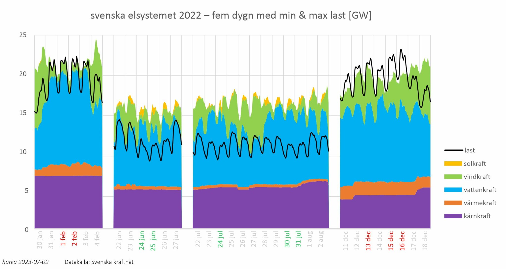

G OMathson skrev:
Harka, du verkar ha lätt att få fram data och kurvor.
Jag önskar info om, höglast dygn i Sverige, tex senaste tre åren. Gärna last per timme också dessa dygn, kanske tre dygn efter varandra, höglast dagtid respektive natt skulle också vara intressant.
Samma data men med låglast.
Misstänker att nätter typ nu på året är låglast och kalla högtryckdygn i februari är höglast men det är bara min gissning.
skulle kunna se ut så här för 2022, data från SvK med lite SCB-justering för solkraften, nätförluster finns inte med
Stapeldiagram som visar Sveriges elproduktion och konsumtion över fem dagar per årstid.
harka harka skrev:
Det verkar vara ungefär 22GW på vintern och 15GW på sommaren. Med 7 reaktorer till hade vi ”flyttat ner vintertoppen till sommartorp” vilket är klart hanterbart. Så mitt tidigare antagande om 50-100 reaktorer krävs inte för att stabilisera elsystemet, vi kan börja med 10 st så har vi lite extra till grönt stål och elbilar.
Eventuellt kan vi minska ytterligare om vindkraften tar fart.
Tack!
Runt drygt dubbelt så mycket el användes alltså 16dec och produktionen räckte inte till, än juni/juli (vissa använder sina egna solceller för intert bruk, ac, pool, elbil osv, det är inte med). Varför fortsätter vi subventionera solcellsanläggning (som ofta produceras i Kina) i Sverige när vi ändå exporterar elen? Andra kraftslag tjänar mindre, tex befintliga kk.
