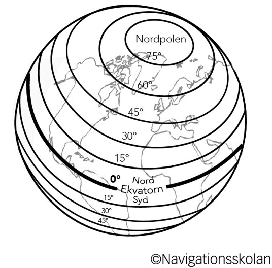

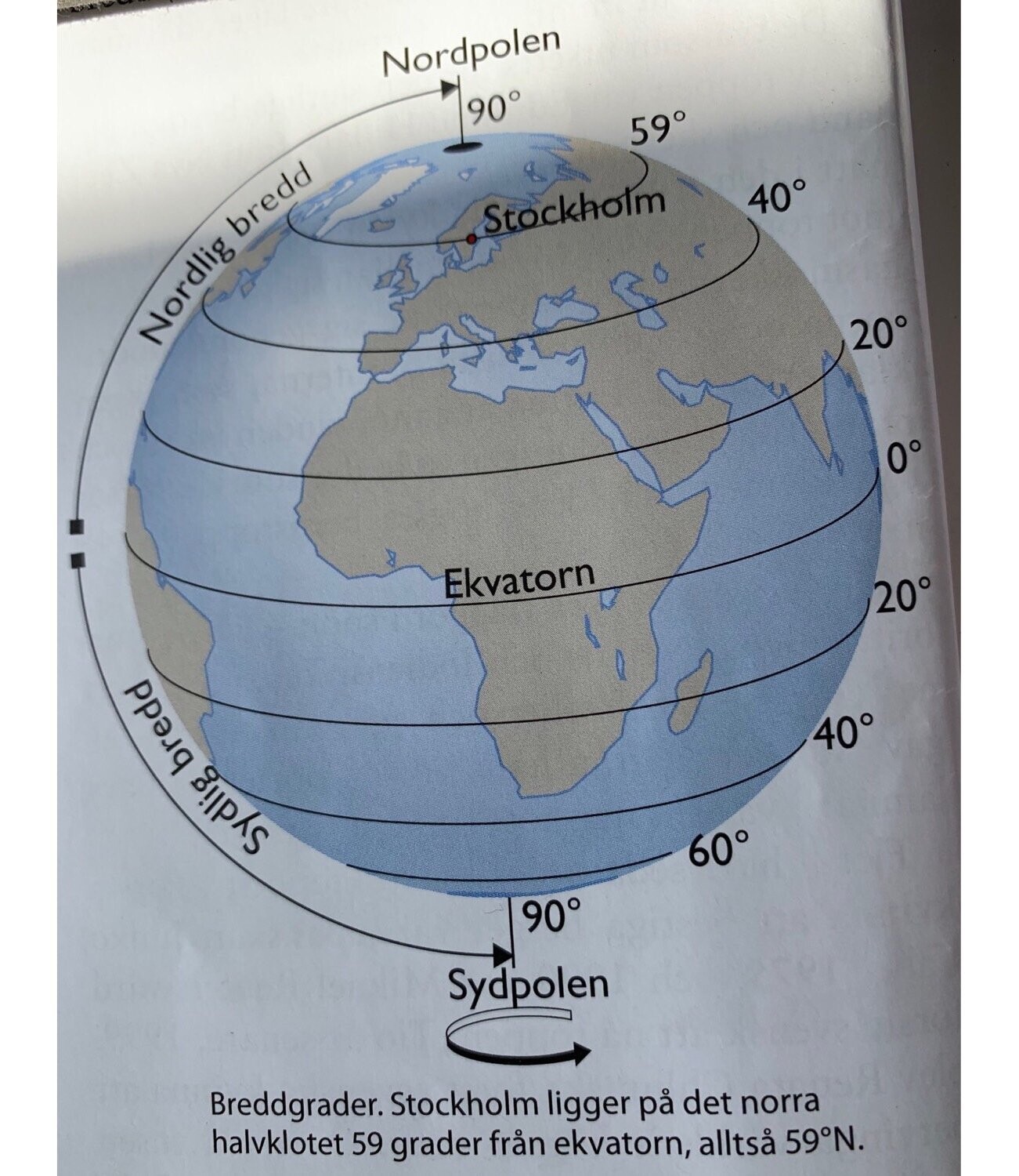

pacman42 pacman42 skrev:
Vill och vill, jag ser just nu inte att alternativen finns. Om man inte ändrar ersättningsmodellen för den el som är stabil.
Det finns utan tvekan alternativ.
Vindkraft, solkraft.
Tyvärr ligger Sverige så illa till att solkraft egentligen inte är något alternativ, men jag hade hellre sett 1/3 av alla tak på våra byggnader täckta av solpaneler än fler vindsnurror, som stör mer visuellt, men framförallt låter en del för de som bor nära, (och för djuren också förstås.)
Solkraft är en rätt bra grej för nästan hela världen, det är bara vi i Norden som har valt en så ohyggligt dålig plats att sätta våra samhällen på (tack vare golfströmmen naturligtvis).
Stockholm ligger på breddgrad 59N (nästan, 59, komma något).
Såhär illa är det, börjar man följa 59N meridianen så syns det tydligt hur enormt långt norrut vi bor
Eller kanske denna bild, ännu mer tydligt:
Nästan hela Europa ligger norr om 45°N, (bara Spanien och södra Italien nedanför), och då är det fortfarande glesbofolkade Alaska och norra Sibirien som är landområden på samma nordliga breddgrad)
