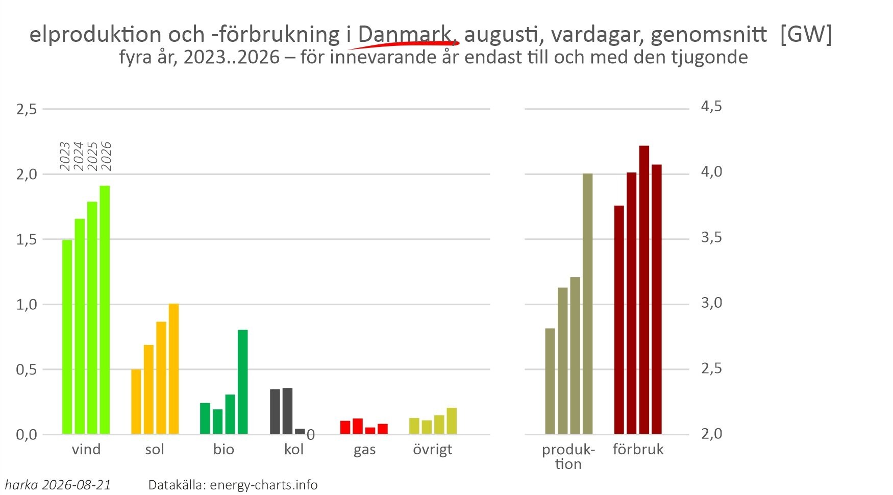

pacman42 pacman42 skrev:
Min kommentar handlade om vart energin kommer i från, dvs att exempelvis Tyskland och Danmark eldar med gas. Det sker inte i Sverige. Den handlade inte på något sätt om vad som inte fungerar bra och varför det inte fungerar.
om nu Snikholt reflekterar över att elpriset är högt och tyder på att det produceras el med fossila medel – så gör du en vänlig konsumentupplysning till Snikholt och alla andra att just Danmark och Tyskland har en elproduktion som icke är helt fossilfri?
jag tolkade att reflektionen också innehöll ett drag av förvåning eller ifrågasättande av varför vi har ovanligt höga elpriser i augusti
tittar vi historiskt så har årets augustiupplaga av det utpekade Danmark den lägsta fossilförbränningen på, i vart fall, fyra år (och en initierad killgissning: allra lägst någonsin)
att man eldar mer fossilt i Centraleuropa beror till stor del på kärnkraftens tillkortakommanden, påspädd av låg vattenkraftproduktion och en högre elförbrukning
det belyser också en svårighet att bygga något med 90 års framtidssäkring – om vi nu tänker att ny kärnkraft tar 10 år att realisera och därefter går in i en 80 år lång driftfas – men att den efter bara 40 års drift drabbas av yttre värme- och vattenproblem som inte förutsågs vid planeringstidpunkten
men nu är ju årets värme bara en rent naturlig slumpmässig variation som inträffade just denna sommar, så det kommer säkert inte upprepas någon gång alls de kommande tio åren...
