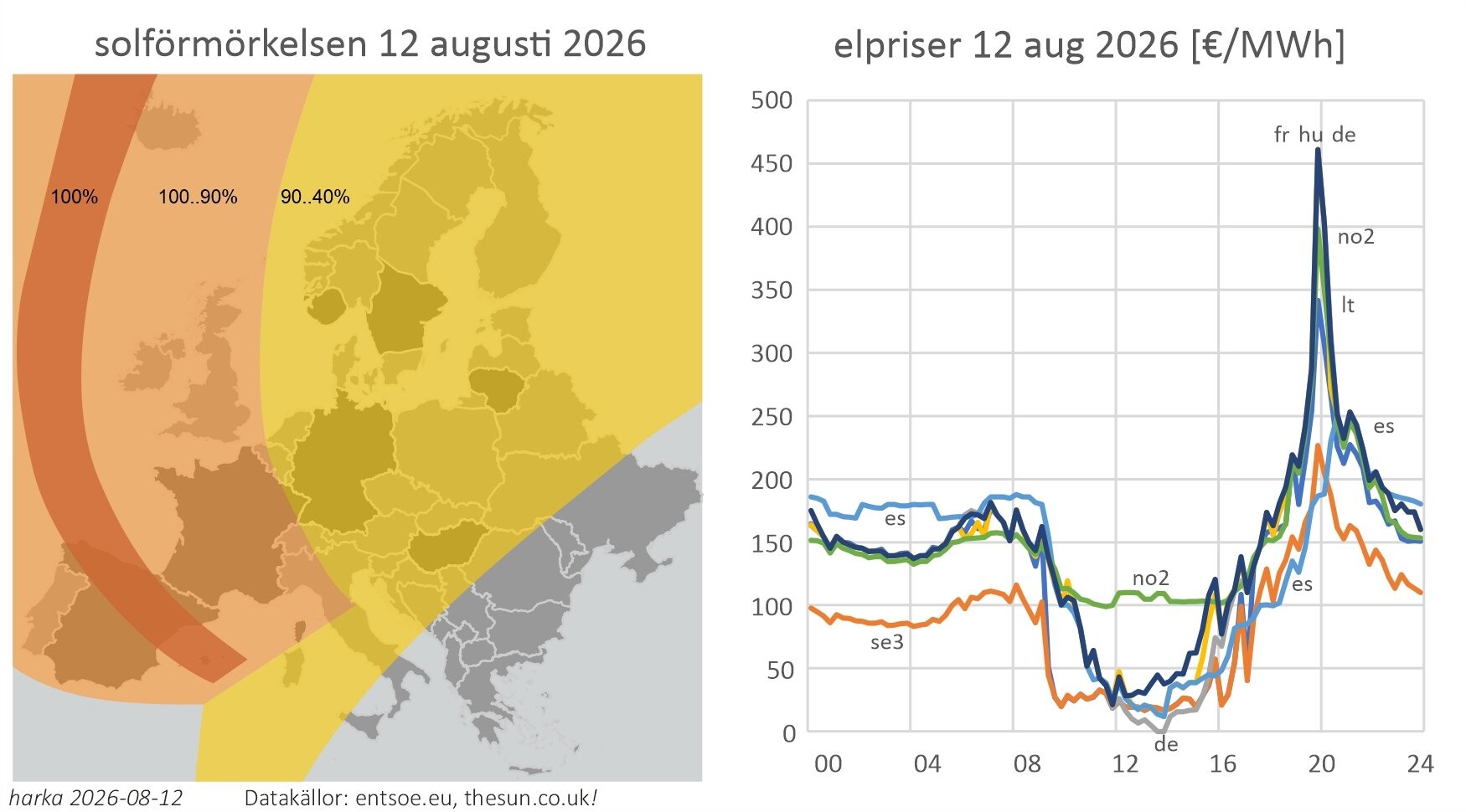

kvällens solförmörkelse...
en solförmörkelse sveper genom Europa i sen eftermiddag/kväll till gagn för det ockulta, och till ett mindre besvär för solkraften
karta med ungefärlig bana för den totala förmörkelsen – stora delar av Europa påverkas;
i Stockholm inleds förmörkelsen 19:03, toppar 19:56 (81% skuggning) och avslutas raskt redan 20:46 – då solen går ned bakom horisonten
en total solförmörkelse inträffar denna gång bara i delar av Island, Spanien och Portugal (ett litet hörn av landet där den totala varar mindre än en minut)
elpriserna i ett urval länder (mörkare kulör i kartan) visar en tydlig topp 19:45-20:00 – den är väl till viss del påverkad av solförmörkelsen
men den sammanfaller också väldigt väl med hur den typiska priskurvan har sett ut i årets värmerekordsommar, men en tydlig pristopp vid 20-tiden – när den största delen av solproduktionen har falnat och luftkonditioneringen behövs för att betvinga hettan
Spanien klarar sig faktiskt rätt väl från pristoppen på kvällen
Dan_Johansson och 2 till
