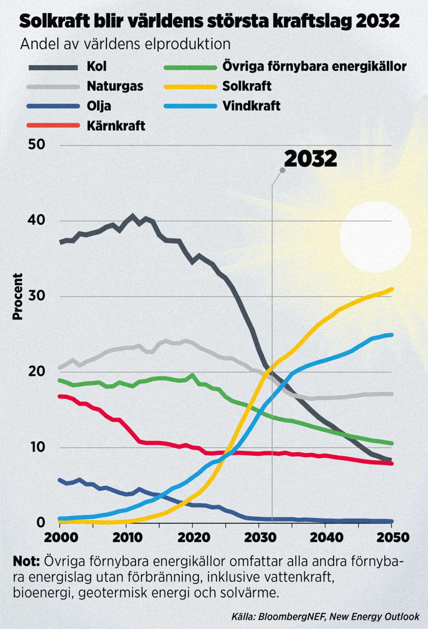

blackarrow blackarrow skrev:
Jag tänker då lite praktiskt ekonomiskt på solceller som blivit olönsamma och vindkraftsparker som går med miljardförluster.
Framtiden för sol och vind är inte munter. Det ser man nedan. Bara ta sina losses.
