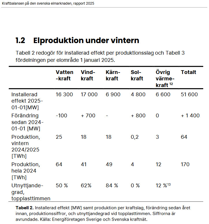

Får jag cherrypicka lite nu, så kan man här se vad de olika kraftslagen hade för kapacitetsfaktor under just topplasttimmen under 2024-25 (skedde den 13/1).
(Det är inte korrekt att kalla det kapacitetsfaktor, utan bättre med utnyttjandegrad)
VattenkraftVindkraftKärnkraftSolkraftVärmekraft
Utnyttjandegrad topplasttimmen 202450%62%84% 0%12%
Data taget ur denna tabell:
Tabell som visar installerad effekt, förändring, produktion och utnyttjandegrad för olika kraftslag under vinter 2024/2025 i Sverige.
Som är SVK's rapport
https://www.svk.se/49bb53/siteasset...n-pa-den-svenska-elmarknaden-rapport-2025.pdf
I rapporten kan man dessutom läsa att vattenkraften i sig kunnat ge en hel del mer, men begränsningar i snitt 2 stoppade högre effekt. Man kan ju rätt lätt gissa att det var mycket vindkraft som fyllde ledningarna...
Men vatten sparades ju dock i magasinen.
Året innan gav vindkraften 18% av installerad effekt vid topplasttimmen, så som vanligt finns det stor variation, och vattenkraften fick säkert fylla upp snitt 2 mer än denna vinters topplasttimme.
Utnyttjandegrad topplasttimmen 202450%62%84%0%12%
[länk]
Detta var nog ett av de mest givande inläggen i hela denna tråden. Kärnkraftens utnyttjande just denna timme är exempelvis mycket intressant, samt att du lyfter att vattenkraften kunnat producera ännu mer.
Det finns dock en aspekt i detta som inte syns och det är att vattenkraften agerar balans åt elnätet, detta gör att man i praktiken aldrig kan använda mer än 85-90% av kapaciteten och vid produktionens topptimme på året är man nog närmare 85%.
Detta innebär att även om vattenkraften "bara" producerar 50% av sin kapacitet så kan den mycket väl vara allokerad till 60% eller kanske tom till 65%.
Edit: notera att balans ovan både är reservproduktion och balanskraft för nätet. Detta inkluderar dock inte reservkraft för vind/sol, den balansen ingår redan i siffrorna ovan och ligger gömd i de 50% den redan levererar.
