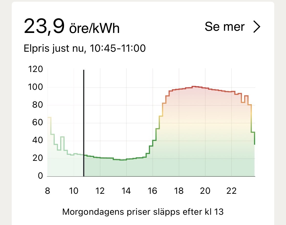

Såhär ser mitt elpris (inklusive skatt, avlat och påslag) ut idag:
Graf över elpriser i öre/kWh, visar variationer från strax över 20 öre kl 8 upp till ca 110 öre kvällstid. Text: "Elpris just nu 23,9 öre/kWh".
Det är klart att det är solkraften som redan nu i mitten av mars pressar priset dagtid. Inte för att de bleka strålar som skiner på mig gör så mycket, utan för att vi är sammankopplade med kontinentaleuropa.
Att det då tramsas om hur Alaska skulle kunna försörjas med solel söderifrån blir närmast bara tröttsamt. USA har absolut med soliga, lågreglerade stater som Texas och Arizona möjlighet att göra enorma saker här; samtidigt som deras elnät knappt är hopkopplade mellan de 48 sammanhängande staterna, så de har en lång väg att gå.
Under tiden kommer de, liksom vi i EU, elda kol, olja och gas i decennier. Och solkraften kommer – i bästa fall – balanseras med gas.
