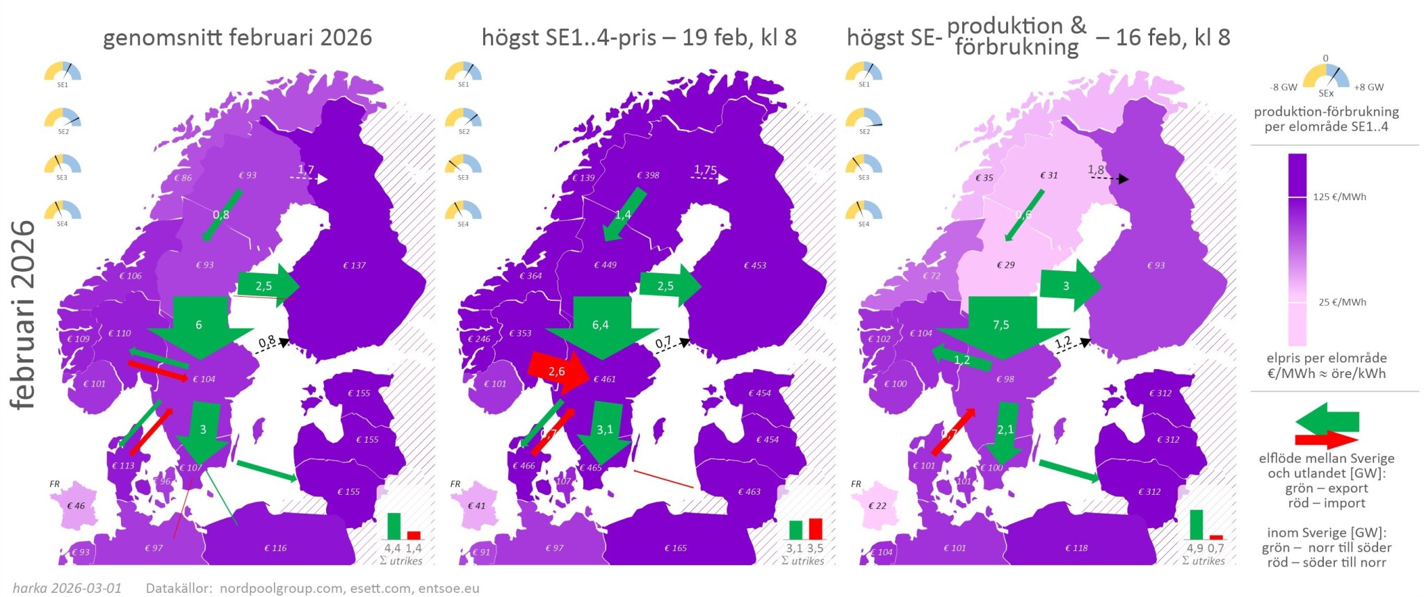

en triptyk över elnätet i Sverige för den svinkalla februarimånaden vi precis lagt bakom oss
Triptyk av elnätet i Sverige, februari 2026: genomsnitt, högsta elpris 19 feb kl 8 och högsta produktion/förbrukning 16 feb kl 8, med elflöden och priser.
SMHI har inte uppdaterat alla temperaturmätningar för februari ännu, men årets februari är snarlik februari 2010 – därefter får man backa 30 år till 1996 för att hitta något kallare
(jag kör en egen beräkning av en "elektrisk genomsnittstemperatur" som avspeglar elförbrukarnas fördelning över landet, inte SMHI som bara tittar på geografin, tsss)
– det högsta elpriset såg vi den nittonde klockan 08
Sverige nettoimporterade då 0.4 GW, allra mest från Norge, lite stöd från Litauen och en liten skvätt från Danmark
vår export till Finland var snarlik månadsgenomsnittet
– den största elförbrukningen i februari inföll klockan 08 den sextonde, med 23.8 GW
elproduktionen gick på högtryck i SE2, nästan så att dess mätarnål höll på att bli krokig i grafiken
turligt nog slog vi produktionsrekord för 2025/26 precis samma timme, med 28.1 GW, så vi skickade 4.2 GW på export samtidigt som vi eldade som bäst
