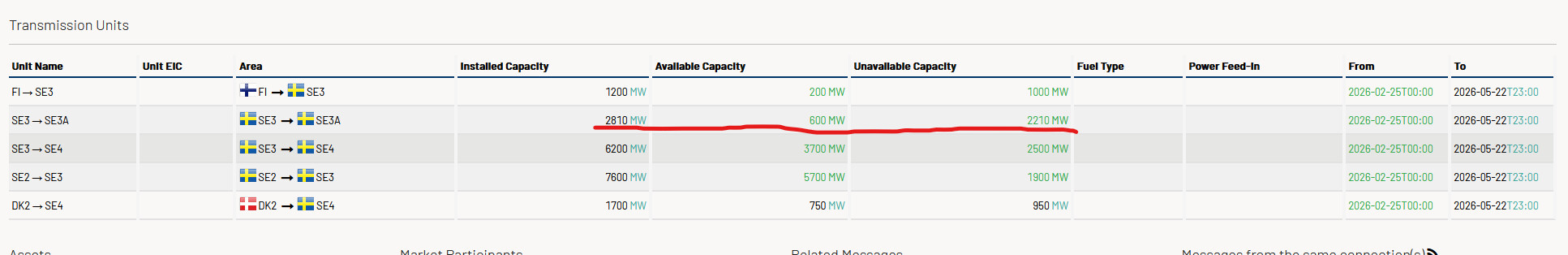

J jawen skrev:
Men finns grundproblemet ifrån 2006 ens kvar? (att de svenska begränsningarna av el kapaciteten "för danskarna" gynnade svensk industri och hindrade elhandel)
Annars borde man kunna förändra detta?. (även om det känns försent nu i dagsläget)
Ja. Det finns fortfarande en summaallokering på Västkusten som i praktiken begränsar exporten från SE3 till DK1. Se följande UMM: https://umm.nordpoolgroup.com/#/messages/c19499fa-1473-4c61-ad09-2b44a3ca2b64/2
SE3A är allokeringen på Västkusten:
Tabell över överföringsenheter med kapacitet och allokeringar för olika områden inklusive SE3 och SE3A, med röd markering vid SE3A.
Dvs det är ungefär 2 GW kapacitet till Norge/Danmark som inte går att utnyttja pga dåligt svenskt nät på Västkusten.
(Tekniskt sett tror jag att flödesallokeringen löser en liten bit av det från SE2 till NO1, men som vanligt är det svårt att veta vad flödesalgoritmen kokar ihop.)
