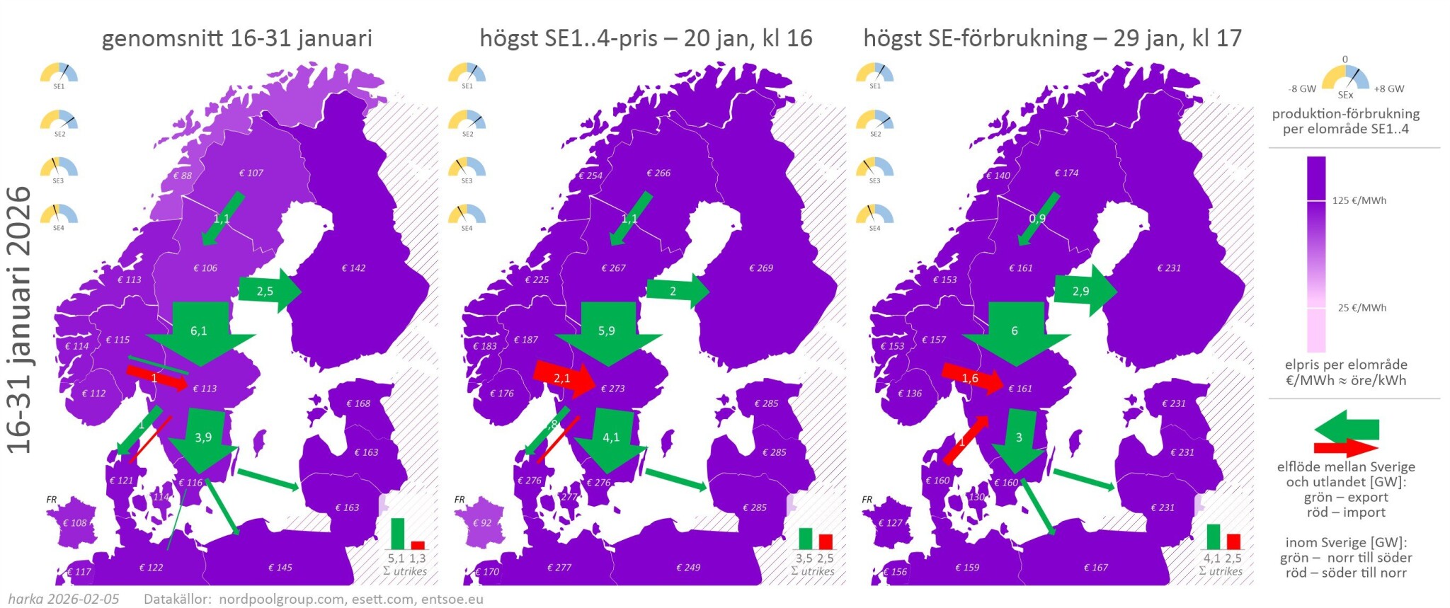

en uppföljning om priser, flöden och produktion för januaris andra hälft – och lite till
(första halvan återfinns i #17694)
förbrukningstoppen från 12 januari stod sig – under andra januarihalvan stannade toppen på 23 GW, nästan en gigawatt lägre än den tolfte

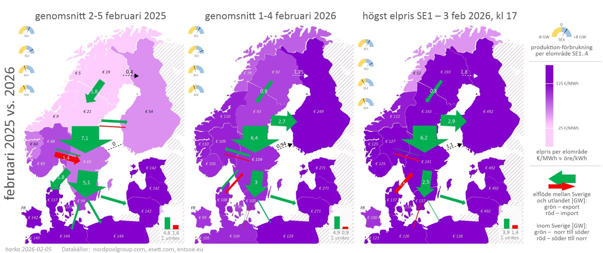

vissa diskussioner har förts om det höga elpriset i norr i början på februari, om tillkomsten av Aurora Line till Finland osv, så genomsnittet för månadens första fyra dagar återfinns i mittenpannån nedan:
till vänster finns motsvarande bild från ett år tidigare (2-5 februari, för att få samma veckodagar)
det var väl gissningsvis varmare för ett år sedan, så läget var mindre ansträngt
till höger återfinns timmen när elpriset i SE1 var som högst – rejält höga priser i Finland och baltstaterna
mina stora röd-gröna pilar visar på totalflödet mellan Sverige och andra länder (summerat över flera elområden om sådana finns), men här har jag kompletterat med två streckade pilar: SE1 till Finland och SE3 till Finland för att visa delflödena
när elen var som dyrast gick 1.8 GW över till Finland uppe i norr, medan 1.1 GW tog vägen över från SE3 (totalt 2.9 GW som i den stora gröna svensk-finska pilen)
trots det ansträngda läget lyckades vi skyffla ut elektroner till utlandet med en effekt på 2.5 GW (3.9-1.4 GW) – Danmark och Tyskland knuffade på lite i södra flanken
...men förskräcklig höga priser – så där var det aldrig förr...

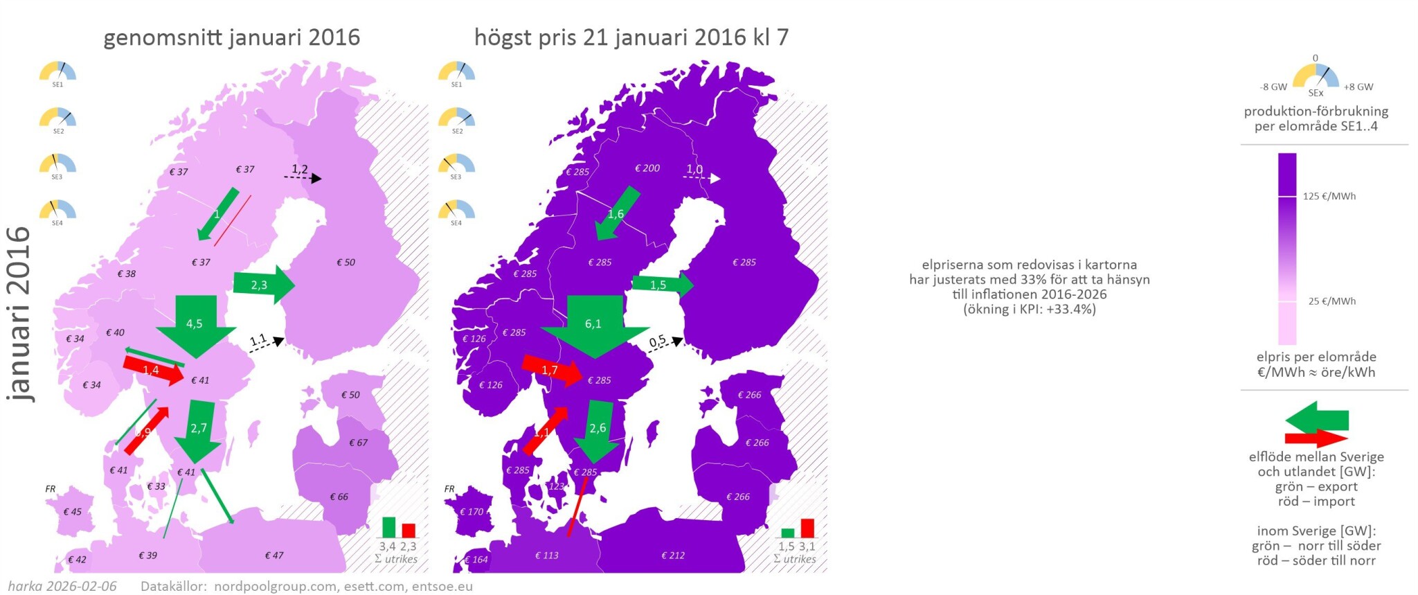

det förekommer ibland att vi har isdygn i hela Sverige, inte varje år men ibland så
backar vi tio år till 2016 så hade vi några sådana isdygn och tittar vi på januari 2016 och det högsta elpriset då, så såg det ut så här:
notera först att jag har räknat upp elpriset med 33% för att återspegla inflationen
januari 2016 som helhet var billigare än årets januari, men timmen med det högsta elpriset var i paritet med årets högsta elpris
under dyraste timmen importerade vi el från Norge, Danmark och Tyskland (kommersiell användning av Litauen-kabeln var då fortfarande några veckor bort); flödena till Finland från SE1 var lägre än i vinter, men inte oansenliga
kärnkraften var i full drift sånär som på Ringhals 2 som var mitt uppe i sitt drygt tvååriga stillestånd (och Oskarshamn 2 stod still för ombyggnad, men togs aldrig i drift efter 2013)
slutligen ska jag väl nämna att elpriset den 21 januari 2016 låg runt 200 bara under fem timmar den dagen – genomsnitt för dagen som helhet landade runt 90

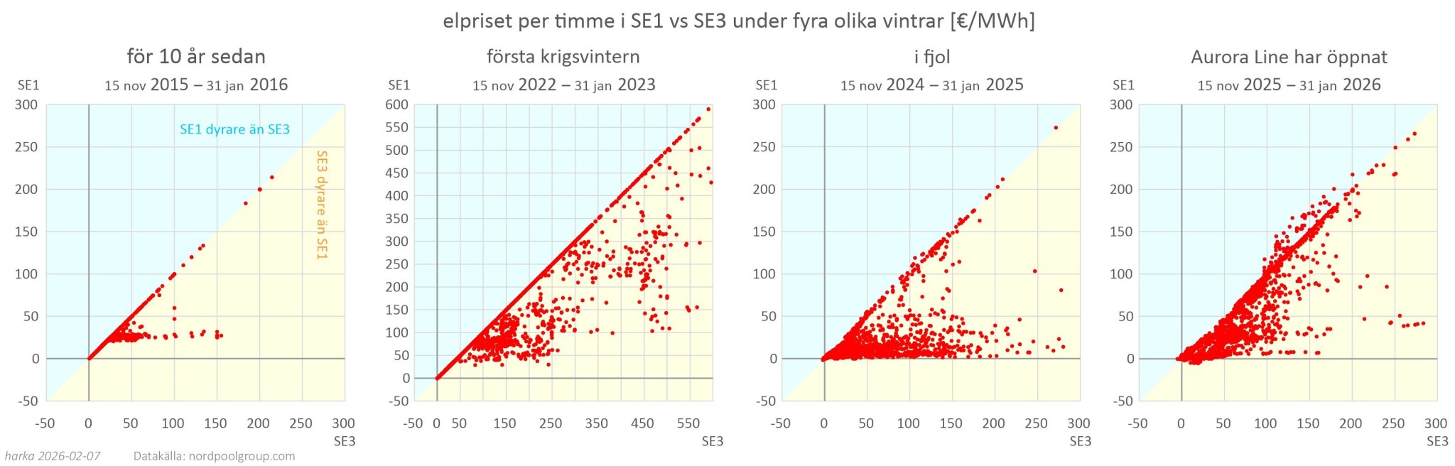

om vi lämnar Filosofiska rummet och ger oss ut och tittar på el i stället, så är det väl lite tidigt att dra några långtgående slutsatser
men man kan se att SE1 verkar ha fått en mer utsvävande prisbild och är inte längre begränsad till prisbildningen i exempelvis SE3
[Aurora Line driftsattes 12 november 2025]
[varje punkt representerar en av 1872 timmar under perioden 15 november till sista januari]
[elpriserna är inte justerade för inflationen, utan är de som gällde vid aktuellt datum]
från
...att "aldrig" ha haft högre elpris i SE1 än SE3 under vintern 2015/2016 (som vi delvis känner från triptyken, två inlägg upp #18754), eller under den första krigsvintern med rekordhöga elpriser (andra skalor på x- och y-axeln), eller fjolåret
till
...att i vinter ibland ha haft högre elpris än i SE3, men även större förekomst av negativa priser
prisnivån är uppenbarligen högre, men vad som kan hänföras till Aurora, gaspriser eller biobränslepriser har jag inte försökt separera
(priset på träprodukter för eldning i värmeverken har stigit med runt 125% på tio år, medan KPI har bara ökat 33%...)
så lite blandat – får se framöver om något mer spännande framträder
