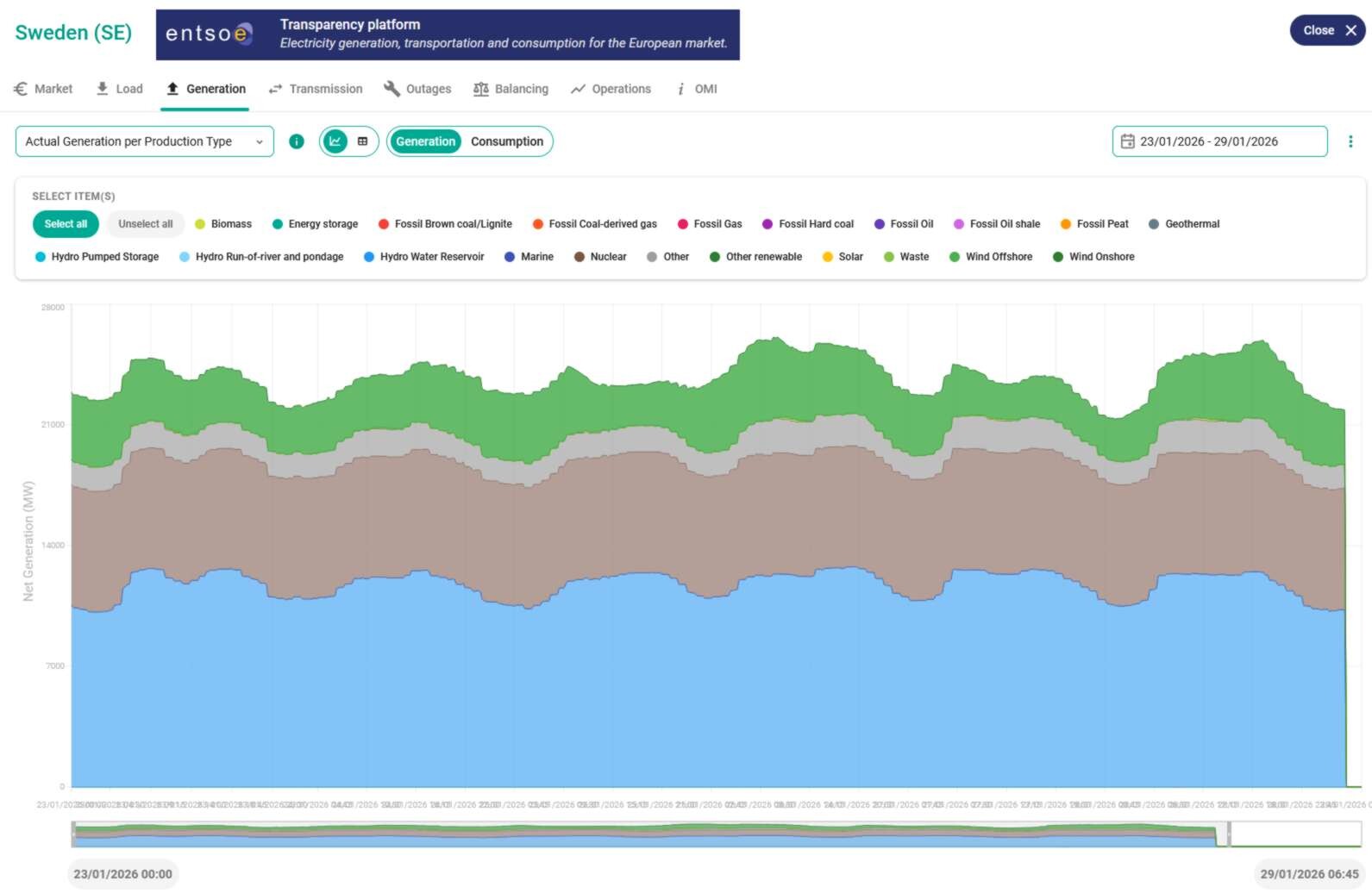

Jag har funderat lite över det här substantivet "slumpkraft" ...
Om jag kollar en vecka bakåt (ja längre bakåt än så också) så ser det ut såhär.
Flerfärgad graf över elproduktion i Sverige jan 2026. Visar källor som vatten-, kärn- och vindkraft med variationer över tid.
Och då syns det ju att det är vattenkraften som verkar vara slumpkraften, vindkraften ger rätt stabilt ca 3GW hela tiden, alltså motsvarande tre Ringhals eller Forsmark-reaktorer.
Detta under den här vinterns kallaste period.
Kärnkraft ligger bombstabilt i effekt (för att ingen reaktor har krånglat på några veckor nu) vindkraft och övrigt (värmekraft, ofta från fjärrvärmeverk) är rätt hyggligt stabilt, ingen slump här.
Men däremot vattenkraftens bidrag åker ju jojo upp och ner hela tiden ....
kashieda och 5 till
Kärnkraft ligger bombstabilt i effekt (för att ingen har krånglar på några veckor nu) vindkraft och övrigt (värmekraft, ofta från fjärrvärmeverk) är rätt hyggligt stabilt, ingen slump här.
Hur var det nu…?
”Det blåser inte på vintern.”
”Det blåser inte när det är svinkallt”
är 2 mantran som upprepats till leda å nästan blivit trådsanningar.
Fint att även de myterna blir krossade 🤣👍

S
Ja ett av kraftslagen är liksom reglerkraft…

H hovapettson skrev:
Nja. När jag höll på med dessa ting vid tiden för omröstningen -80 när alla blev självlärda energiexperter så lärde vi oss att det blåser aningen mer under vinterhalvåret. Men vid en riktigt köldknäpp stannar det av (högtrycksfenomen). Ett "vinddrivet" och kallt land kommer då att dofta vedeldning när kvicksilvret bottnar. Värre för industrin då. Dieselaggregat? Det går det med.
Ja, det där är ett problem. Vi saknar helt enkelt ett kraftslag som begriper att det är kallt och producerar mer el.
Och fram till att vi hittar ett sådan får vi vara utan el när det är kallt, precis som det alltid varit.

Z Zodde skrev:
Hur var det nu…?
Nej, det är det inte. Men ofta när det är svinkallt blåser det inte. Och när det inte blåser när det är kallt uppstår en brist (som hanteras genom skyhöga priser och fossilkraft) när det är kallt.
Jag misstänker att du egentligen vet att det är det som sägs av sansade människor som kritiserar ett elsystem som är för vindkraftstungt. Och att du förstår skillnaden.
