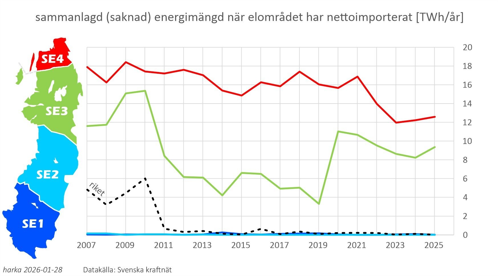

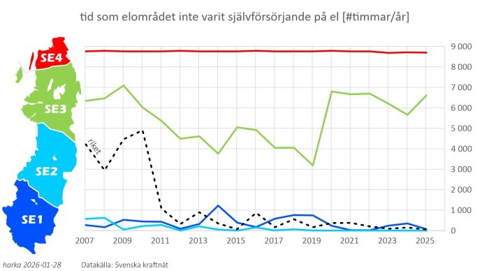

så du menar att det är sämre bevänt med elområde SE3 och SE4 nuförtiden?S Snikholt skrev:
har du siffror på LOLE och EENS på elområdesnivå som sträcker sig 10-15 år tillbaka i tiden?
det här är inte exakt samma sak, men man kan titta på det historiska utfallet utav antal timmar som ett elområde (eller Sverige) inte varit självförsörjande, utan har importerat el från omgivningen under årets 8760 timmar:
liksom den årliga totala energimängd som importerats till elområdet (riket) när nettoimporten skedde
grafiken visar det faktiska energiutbytet vilket också styrs utav kommersiella villkor – "det var billigare att importera el från grannen än att tända upp en oljepanna" – och inte för att området helt hade tömt ut alla sina resurser
jag trodde det var allmänt känt att "det var bättre förr" inte passar in i "är bättre än någonsin"-doktrinen 😉
