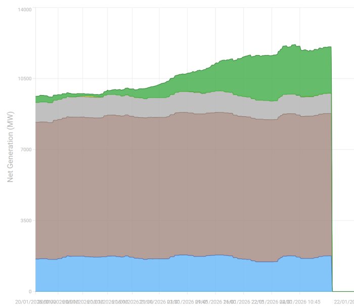

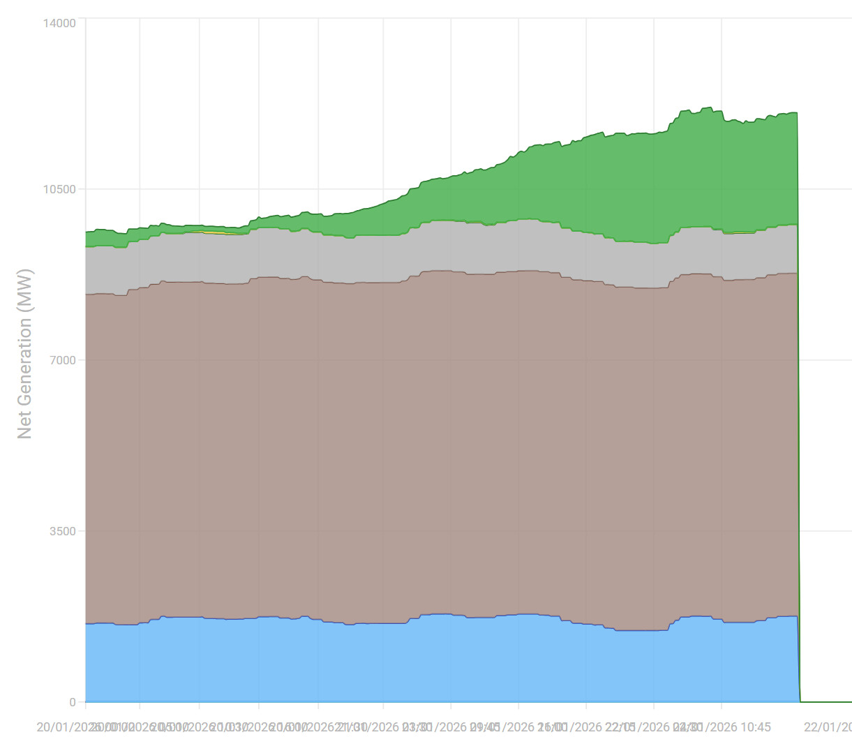

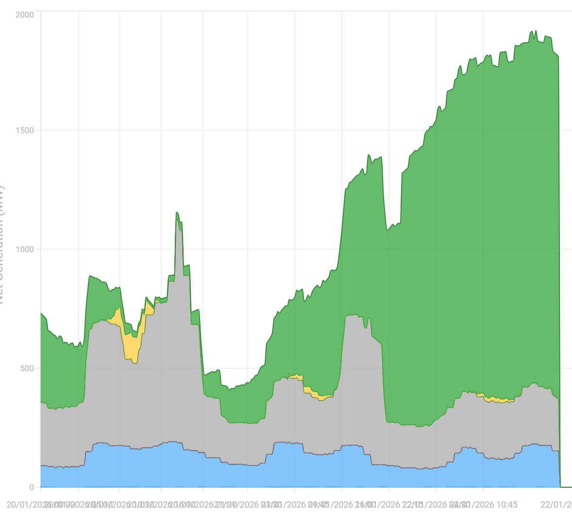

returen returen skrev:
idag har det blåst som f-n i SE4 och SE3
det syns inte på elpriset mer än några ören mindre
Flerfärgad graf som visar netto elproduktion i MW över tid.
Ja i SE3 är det en så där 1200 W mer idag än igår. Men å andra sidan är det inte mer än en så där 10%.
Hur många % rörde sig Nordpool priset?
Graf som visar elproduktion över tid, med färgade områden representerande olika produktionsnivåer och en allmän ökning till höger.
Ca 1000W mer i SE4 men det är snarare en fördubbling.
Om priset inte rör på sig så mycket så hjälper inte mer effekt i SE4. Inte för att få ned priset iaf.

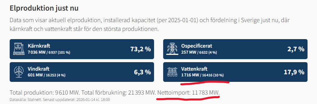

Bild av aktuell elproduktion i Sverige med data för kärnkraft, vindkraft, vattenkraft och nettoimport. Totalt produceras 9610 MW, nettoimporten är 11783 MW.
Fairlane och 2 till
Det är det väl å andra sidan ingen som tror, eller hur? Däremot vet vi att vi i Sverige kan frikopplas från de kontinentala priserna när våra exportkablar fylls. Något som är svårare att göra med färre kärnkraftsblock när det kontinentala priset är högt eftersom det samvarierar med dålig tillgång på vindkraft.

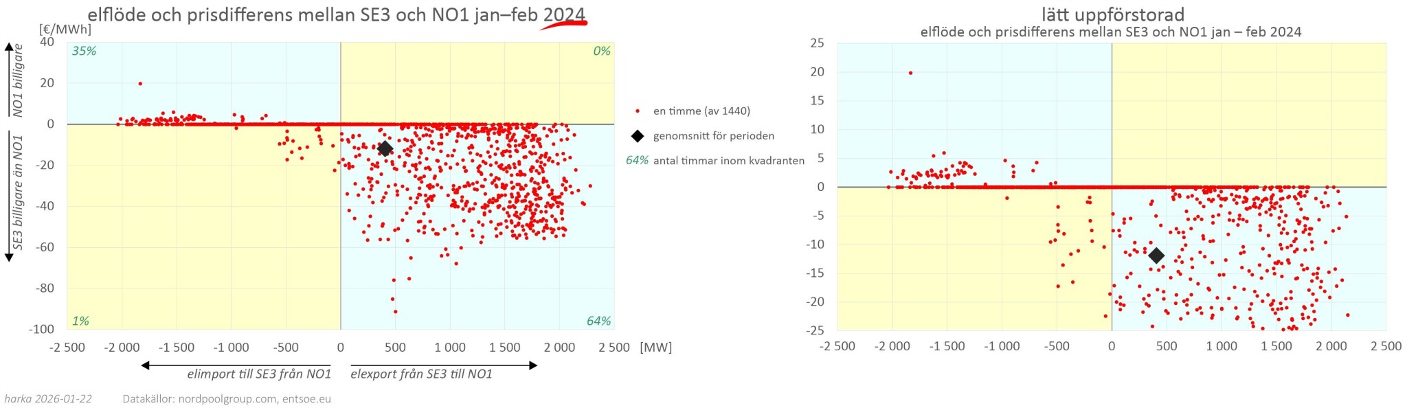

låt oss för en stund titta på elflödet över gränsen från Mellansveriges elområde SE3 till Oslos NO1, och hur stor prisdifferensen mellan elområdena varit
vi gör detta för varje timme. för exempelvis januari och februari år 2024 och följande bild träder fram:
Graf över elflöde mellan SE3 och NO1 jan-feb 2024, visar flöde och prisskillnad i €/MWh med datapunkter och genomsnitt; export och import illustreras.
– varje röd plupp är läget för en av timmarna där borta i januari-februari för två år sedan
– den stora svarta pluppen är genomsnittet för alla plupparna
– på x-axeln har vi det elektriska flödet över gränsen, oftast har Sverige exporterat, ibland har vi importerat
– på y-axeln återfinns prisskillnaden på elen, ett positivt värde anger att Norge var billigare, ett negativt att Sverige var billigast
som förväntat så återfinns 99% av alla timvärden i någon av de två ljusblå kvadranterna:
– med lägre priser i SE3 går exporten från Sverige till Norge,
– med lägre priser i NO1 går exporten från Norge till Sverige
– och praktiskt taget tomt i de gula kvadranterna, för ingen kommer väl på tanken att skicka el från ett dyrare område in i ett billigare?
(den högra grafen är identisk, bara med en liten inzoomning)
enkelt, logiskt, fullt begripligt!

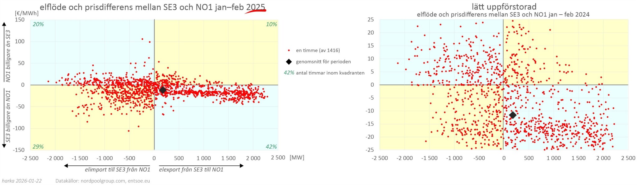

låt oss sen röra oss fram i tiden precis ett år, till januari-februari 2025
då ser samma gränsövergång ut så här:
Graf som visar elflöde och prisskillnader mellan SE3 och NO1 jan-feb 2025, med röda punkter för timvärden och en svart punkt för genomsnitt.
vad hände här? varför simmar en massa el motströms i penningflödet – från ett dyrare område till ett billigare (alla punkter i de gula kvadranterna)? nästan 40 procent av tiden?
svaret står att finna i den flödesbaserade kapacitetsberäkningen som infördes i slutet av oktober 2024 och som ger ett effektivare utnyttjande av stamnäten, men som även medför att dessa anomalier också uppstår
den som hängett sig till att hänga framför SvKs Kontrollrummet (som nu delvis har återkommit), bör ha lagt märke till att flödena ibland "gått åt fel håll" mellan elområdena i förhållande till elpriset i elområdena (fast på senare tid har det också kunnat hänföras till buggar i applikationerna)
och det såg liknande ut även mellan SE3 och FInland samt DK1 (Jylland); från SE4 till sina exportgrannar var det 10-20% som låg fel i "gula kvadranter", förutom vår minsta elgranne vad gäller handel – Tyskland
när kapaciteten är fullt utnyttjad släpper priskopplingen, men som illustrerat kan den släppa långt tidigare och även gå stick i stäv med enkla logiska resonemang
