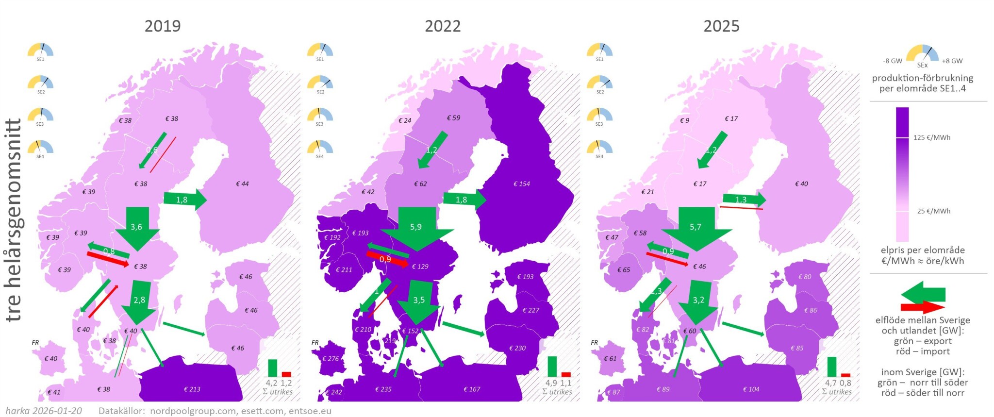

ditt inlägg triggade mig till att måla ännu en triptyk...Mikael_L skrev:
Och nu ska du vara med @Nötegårdsgubben , för nu kommer jag att pudla, men bara lite lite.
Vi kikar på årsmedel nu, jag kör utan smoothing, tycker det syns tydligare då.
Som synes så har den trevliga nedåtgående trenden för elpris sedan putins energikrig startade nu brutits i år. I alla fall för SE3-4.
På helåret fick SE1-2 det bättre, även om det skenat iväg en del under hösten och vintern.
Men nu ska jag berätta att jag har funderat en del över anomalin över elpriser mellan elområden.
Fram till 2019 så följdes ju alla åt.
Och som vi vet så sätts ju elpriset i SE3 och SE4 i princip helt och hållet av de kontinentaleuropeiska priserna.
Sen 2019 började det spreta mellan elområden, 2021 och senare skulle det kunna förklaras med den mycket turbulenta energisituationen i Europa, och en massa saker som har blivit på ett helt annat sätt än t.ex. 2016 eller 2018 osv.
Men det som kliar lite för mig är priserna som blev 2020.
För ärligt talat, detta var innan energikriget och putinpriserna.
Varför började det spreta prismässigt mellan SE1-2 och SE3 och SE4 då?
Och en sak vet jag som hände då, och var verklighet under hela detta år, Ringhals 2 hade stängts.
Ja det är kanske en Ringhalseffekt att det uppstod denna prisskillnad under 2020.
År SE1 SE2 SE3 SE4 2020 15,02 15,02 22,1 26,93
För alla år innan så har ju genomsnittspriset blivit nästan samma i alla våra elområden, men inte detta år.
Och det går inte att förklara med putingas, inte heller med rejält höga elpriser i Danmark, Tyskland, Polen etc, för det var det inte det året.
denna gång med trenne helårsgenomsnitt med tre år emellan – 2019 som sista året när världen inte var galen, 2022 när pandemin var över men Putin anföll Ukraina, och så det nyss avslutade fjolåret
jag slängde också in Frankrike på ett litet hörn nere till vänster, för att få någon jämförelse med landet med mest kärnkraft i elproduktionen – ifall nu någon trodde att man står utanför prisvariationerna bara man har 70% kärnkraft i sin elmix
några iakttagelser:
– mellan 2019 och 2022 lades Ringhals 1 och 2 ner, vilket gjorde att elbalansen i SE3 försköts från en litet överskott på en halv GW, till ett underskott på ungefär en GW – ett effektbortfall som främst kompenserades med kraft från Norrland och Norge; medan SE4 har i stort sett samma elunderskott hela tiden
– 2022 upplevde hela Europa höga elpriser då gaspriset rakade i höjden, Ryssland slutade exportera el till Finland (tidigare knappt en GW), och baltstaterna skar ner sin elimport från Ryssland och Belarus kraftigt, och stora delar av den franska kärnkraftsflottan stod stilla; norra Sverige och norra Norge kom förhållandevis lindrigt undan; elöverskottet i Norrland (SE1 och SE2) hade stigit med 2 GW jämfört med 2019
– vid 2025 har gaspriset fallit tillbaka, det har tillkommit en hel del ny kraft och överföringskapaciteten i näten har ökat; prisskillnaden mellan nord och syd finns nu inte bara i Sverige, utan även i Norge (de två länderna påverkar förstås varandra); elpriset i Norrland och Nordnorge var i fjol nere på en nivå som låg lägre än priserna 2019, medan de södra halvorna ligger högre i pris

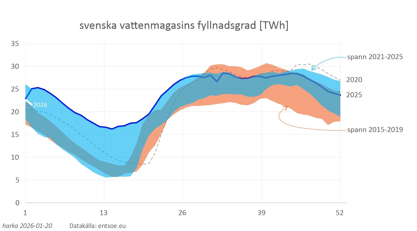

data kring vattenmagasinens fyllnadsgrad – alltså mer eller mindre direkt disponibelt för vattenkraft – finns på många håll, bland annat hos transparency.entsoe.euMagnus E K skrev:
Enligt senaste Kraftläget var det fortfarande överskott (över medelnivå) i magasinen efter vecka 2:
[länk]
Men din graf visar ju något mer, inkluderar även snö och grundvatten. Om det är mindre snö än normalt i fjällen kommer det påverka nivån negativt så småningom så att räkna in det (hur det nu görs) är ju rimligt.
2025 hade genomgående en mycket hög fyllnadsgrad, medan detta år har inletts lite mer normalt
vill man fördjupa sig lite med historik på fyllnadsgraden kan denna graf ge lite info
grafen visar fyllnadsnivån under 52 veckor och här finns:
– dels ett blått band som visar den historiska spridningen åren 2021-2025
– på samma sätt ett rött band för åren 2015-2019 (där banden överlappar blir det en mer turkos färg)
– årskurvorna för pandemiåret 2020 och fjolåret, samt en liten snutt av 2026
som synes av 2020 års streckade kurva kan fyllnadsgraden svänga snabbt – från att ha legat väldigt lågt under våren, till att ligga väldigt högt hela vägen från sommaren till årsslutet
en iakttagelse är att spridningen utav fyllnadsgraden i det äldre (röda) bandet var tämligen liten under senvintern, för att sedan variera mera under andra halvåret
för de senaste fem åren (blått band) syns förhållandet vara det omvända – spridning under våren, mera stabilt (och högt) under hösten/förvintern
om detta beror på en slumpmässig anhopning av väderår – eller om det har något att göra med att vattnet allt mer balanserar mot en allt större sol- och vindproduktion får vi nog återkomma till
Din spaning kan nog vara korrekt - men eftersom det inte finns någon systemerad strategi att spara vatten när det blåser så beror det väl på lågt marknadspris på el i SE1-SE2, och det sammanfaller ju med att priset är jättelågt där när det blåser.harka skrev:

Blir intressant att se om Aurora-linjen påverkar något.
