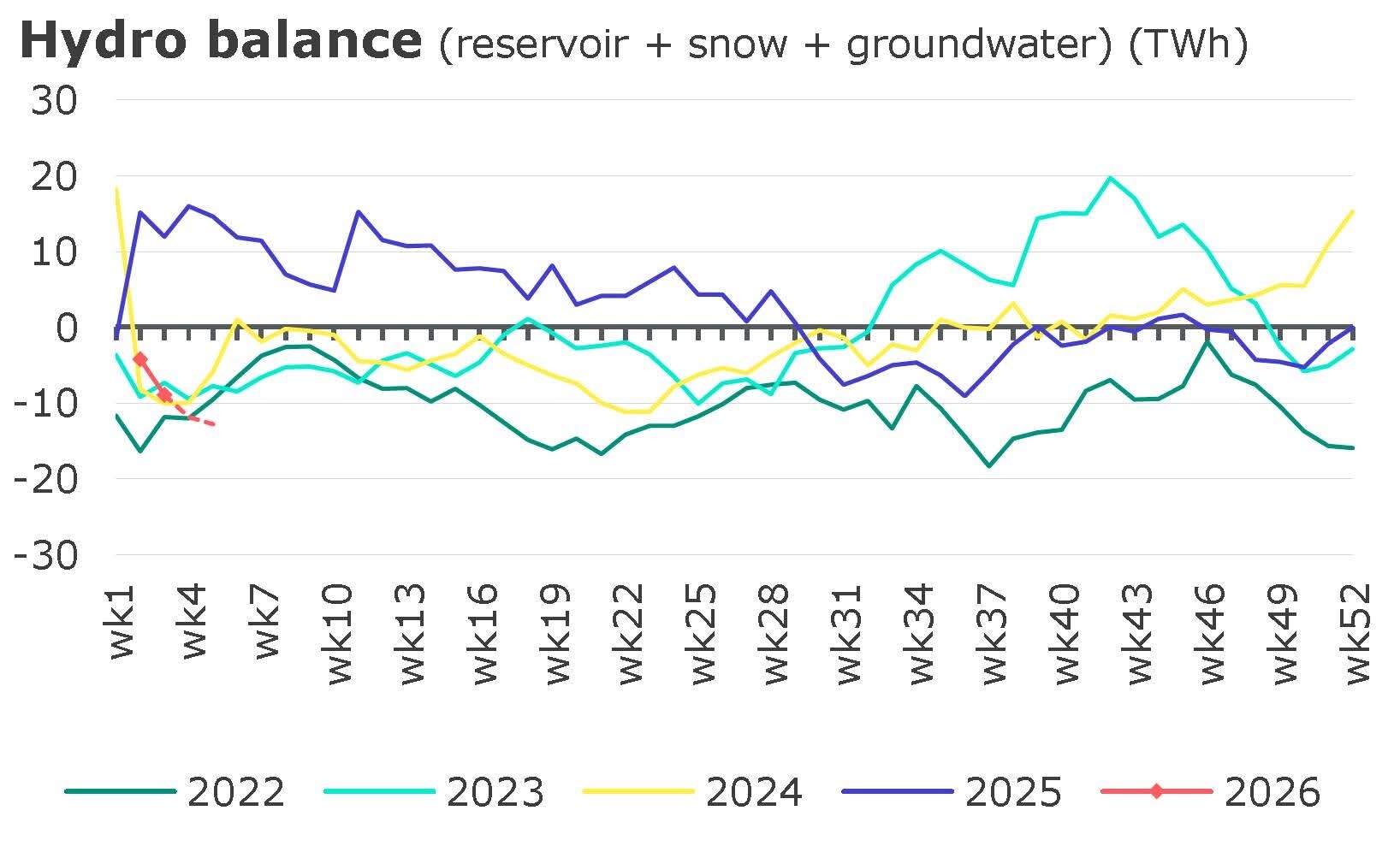

Märkligt, har hört till leda under hösten att det är mkt i magasinen?
  • Graf som visar vattenbalans (kraftmagasin, snö och grundvatten) i TWh per vecka mellan åren 2022-2026, kurvor för varje år.
Var har du hört det? Vilka är de källorna?
