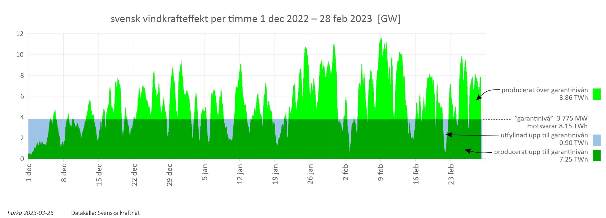

Men då gör vi som Tyskland, bygger 30 gaskraftverk för varifrån ska elen komma på vinter under högtryck?
det känns som att vi haft den här diskussionen otaliga gånger...
tills vidare har vi god tillgång till vattenkraft, kärnkraft och värmekraft – vi pratar väl om tekniska förutsättningar i 20 år till eller så – och man jobbar redan med effekthöjande åtgärder inom vattenkraft och utbyggnad av värmekraftverk
det ökade elbehovet behövs främst för sådant som kan ha en varierande tillverkningsprofil (vätgasproduktion, e-bränsleproduktion, batteriladdning) och därför inte behöver ett garanterat effektuttag från nätet 7/24
bygger man nya gaskraftverk i Tyskland (primärt för att kunna fasa ut den än värre kolkraften) kan vi ju hoppas att de byggs med CarbonCapture-teknik så att de inte bidrar till CO2-utsläpp, men de kommer inte heller att köras non-stop på maxeffekt utan mer sparsamt – kanske lite grand som vårt Karlshamnsverk?
och tittar vi på hur den svenska vindkraften sett ut den senaste vintern (favorit i repris – från inlägg #1242 ovan där mer resonemang kring bilden återfinns):
Diagram visar svensk vindkraftseffekt per timme december-februari med produktion och garantinivåer.
så är "hålen/sjöarna" eller energisvackorna ganska marginella (och kommer rimligen minska i takt med mer havsvindkraft, speciellt om den lokaliseras till både öst- och västkusten) – att fylla de små sjöarna med något annat om behov ens finnes, torde vara billigare än att ensidigt fylla landet med kärnkraft
och som jag visade i det länkade inlägget (#1242), där bilden först publicerades, så är "bortfallet av vindkraften" i grafen ovan långt mindre än när en reaktor står stilla – och det överlever vi uppenbarligen
eller tror du att exempelvis den svenska gjuterinäringen skulle må bättre om de vore dömda att ständigt betala 160 öre/kWh för elen de närmaste 35 åren?
