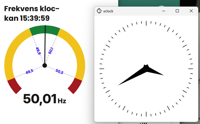

Det är vad som sker idag !blackarrow skrev:
Ett synkront ur kopplat till elnätet i Europa (t.ex. Sverige) är mycket stabilt mot verklig tid över många år.
Faktiskt bättre än många billiga kvartsur.

Regelverket bakom frekvensens koppling till tiden kan väl vara lite svårare att hitta...
Frekvensklockan är däremot lätt hitta i SvK's kontrollrum.
Den och internetklockan stämmer mycket bättre än klockan i min Volvo...
