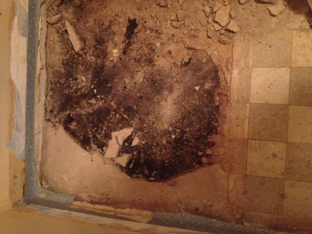

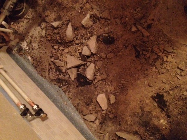

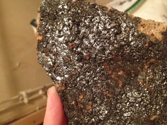

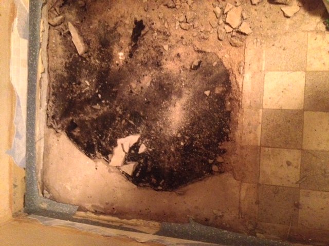

River golv och hittar detta svarta under en gammal flytspackelskorpa.
Som ena biden visar är ytan lite blank vilket får mig att tro att det inte är svartmögel.
Kan det vara nån gammal primer eller nåt?

Det där är inte svartmöggel. det är den gamla fuktspärren. typ tjära.
Tack för det!
