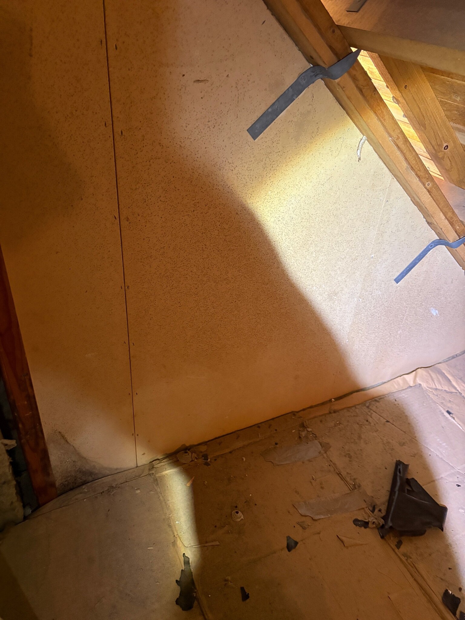

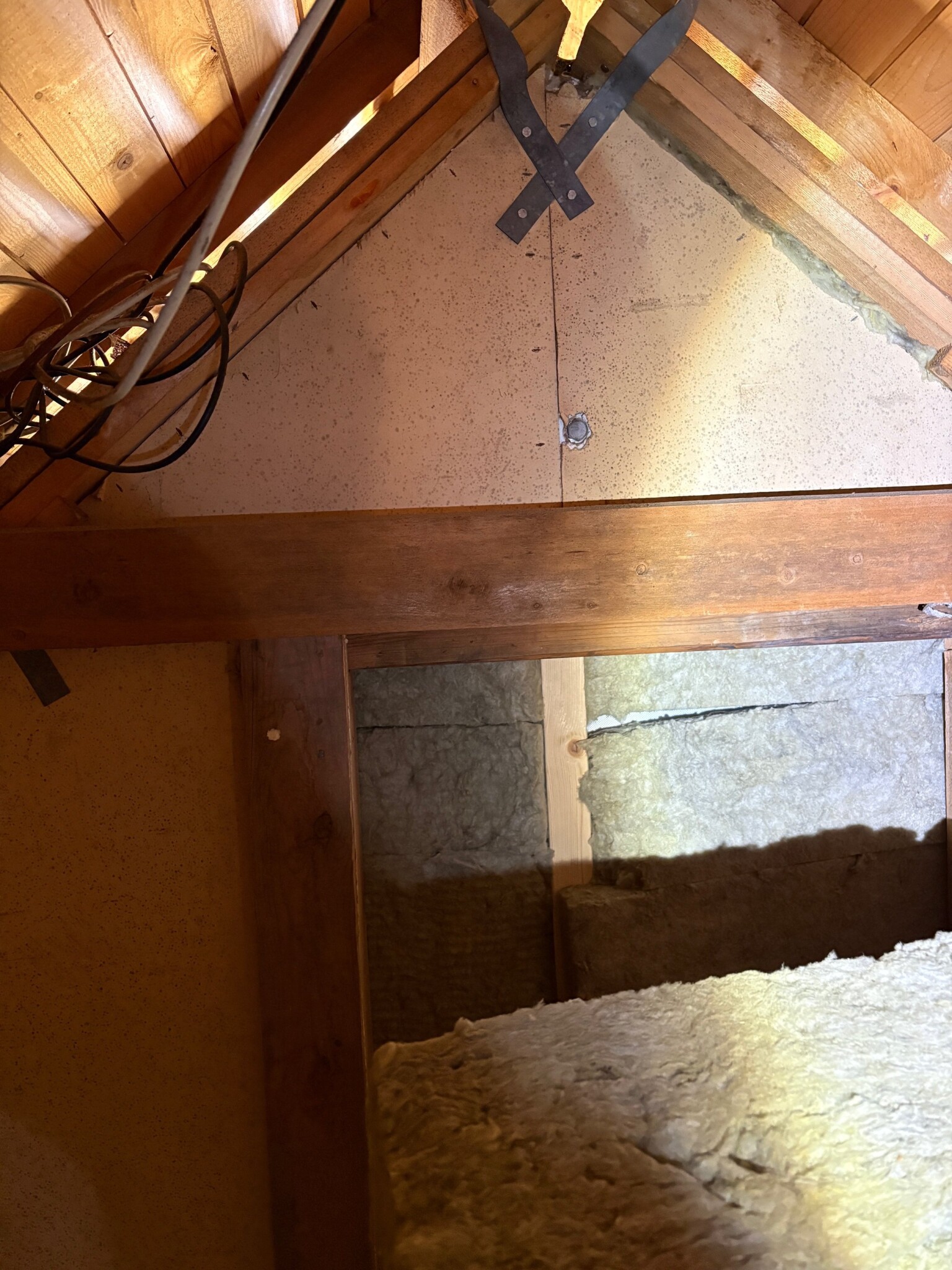

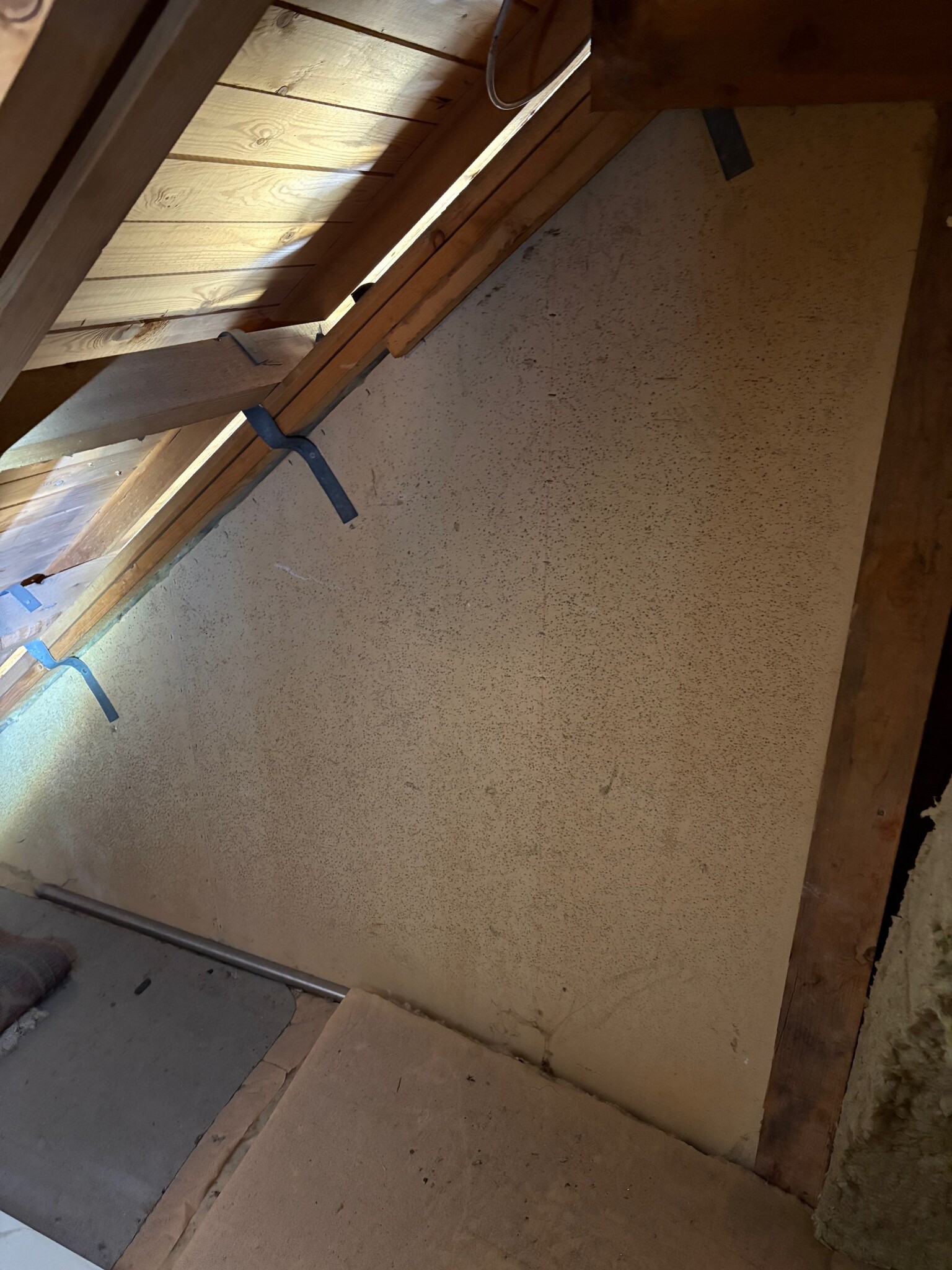

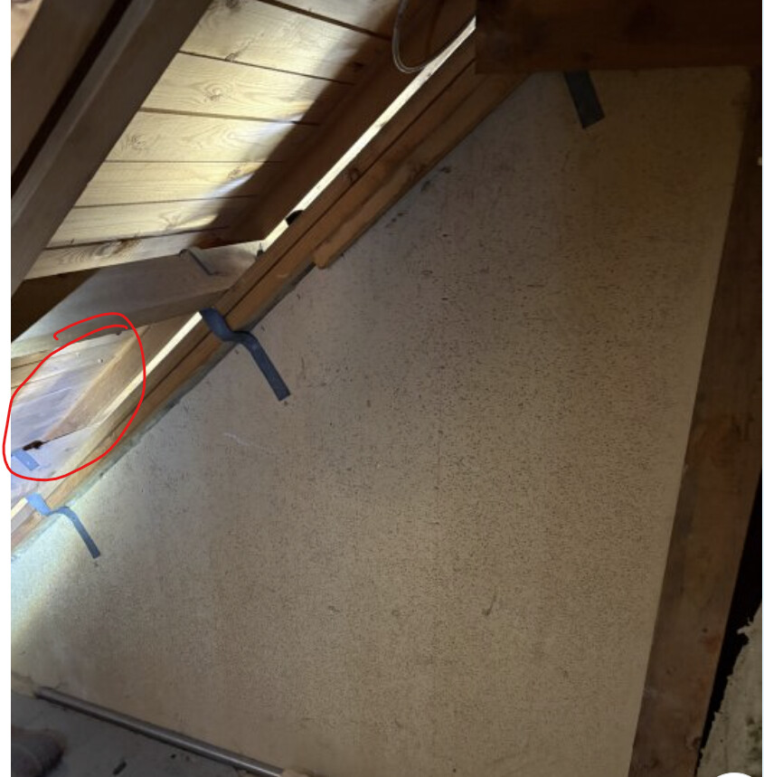

Vi bor i ett kedjehus från 1970. Vi har upptäckt att vi har svartmögel på vinden, som tur är dock enbart på gipsskivorna som sitter på gavlarna, ingenting på råsponten eller takstolarna (ännu). Vi har tänkt åtgärda detta själva under våren och det är här jag behöver lite råd. Huset har självdrag och de senaste tre åren har vi tilläggsisolerat huset på 3/4 sidor i samband med fasadbyte samt bytt till 3-glasfönster på 2/4 sidor. Vi är en tvåbarnsfamilj som köpte huset av en ensam farbror så det blir fler duschar, mer värme i huset etc. Vi var medvetna om att vi ökade risken för mögel i samband med våra förtätande åtgärder så det behöver inte kommenteras
Min tanke är att i samband med att vi ändå tar tag i detta även lägga på ytterligare ett lager isolering (farbrorn som bodde här innan hade redan lagt på ett lager så totalt har vi cirka 35 cm isolering). Det innebär även att förlänga luftspalten i facken mellan takstolarna, bygga en landgång från gavel till gavel och byta vindstrappa. Men första åtgärd blir såklart att spruta på något som dödar möglet. Nu till min fråga: Kan man lita på att allt mögel dör eller är det bäst att även ta bort gipsskivorna efter att medlet har fått verka? Om vi nu ska lägga på ytterligare ett lager isolering vill man ju veta 100% att allt mögel är dött så inte problemet kommer tillbaka. Om ni rekommenderar att ta bort gipset, ska vi då sätta nytt gips eller rekommenderar ni något annat? Vad i så fall?
Vi vet om att vi även behöver göra något åt ventilationen för att inte mögelproblemet ska uppstå igen. Vår tanke var att på sikt installera FTX, men då vi vill ändra om hela planlösningen på undervåningen och skattkistan är ganska tom kommer det nog dröja många år innan vi har råd med en så pass omfattande ombyggnation och därför tänkte vi nog "nöja oss" med mekanisk frånluft.

så där behöver du inte tänka.........det är en minimal påväxt. Inte rabiessmitta. Så där kan det bli om det var rejält fuktigt en enstaka dag och sen torkade ut. Då är det dött igen och bara visuellt fult. Man behöver inte sanera nånting. Det är skillnad om det är så fuktigt att någonting konstant växer och blir värre och värre. Då kanske man får titta på åtgärder.
Mögelsporer finns i luften konstant. De går inte att utrota.
Jag håller inte med, det börjar inte mögla ens efter många dagar av fuktig luft, det börjar mögla först efter 4-8 veckor. Dessutom tycker jag det ser ut att vara svart mögel råsponten, men kan ha fel såklart. Men det bästa du kan göra är att övervaka luftfuktigheten med en luftfuktighetsmätare (t.ex. kopplad till smart hem-hub) så att du kan se exakt nivå över året. Sannolikt är det fukt som sipprar upp på vinden, det kan räcka med att täta vindslucka mm om det skulle vara för fuktigt. Problemet med gamla hus är att de inte alltid var så noga med klimatskalet. Jag har sett hus som har meterstora glipor i plasten och en massa hus som inte har plast alls trots en massa mineralull (var och varannan sommarstuga). Det är nog svårt att ventilera bort fukten på vinden, möjligen kan man höja temperaturen med t.ex. trygghetsvaken el liknande. Sen finns det ju dyra lösningar med avfuktare men de kräver ju dränering av kondensvatten och annat. Att öka ventilationen i bostaden är en bra idé, det ventilerar bort en del fukt och då minskar troligen fukten på vinden också. Men det är inte säkert att det hjälper så övervakning av fuktnivån (och temp) där uppe är viktig.
