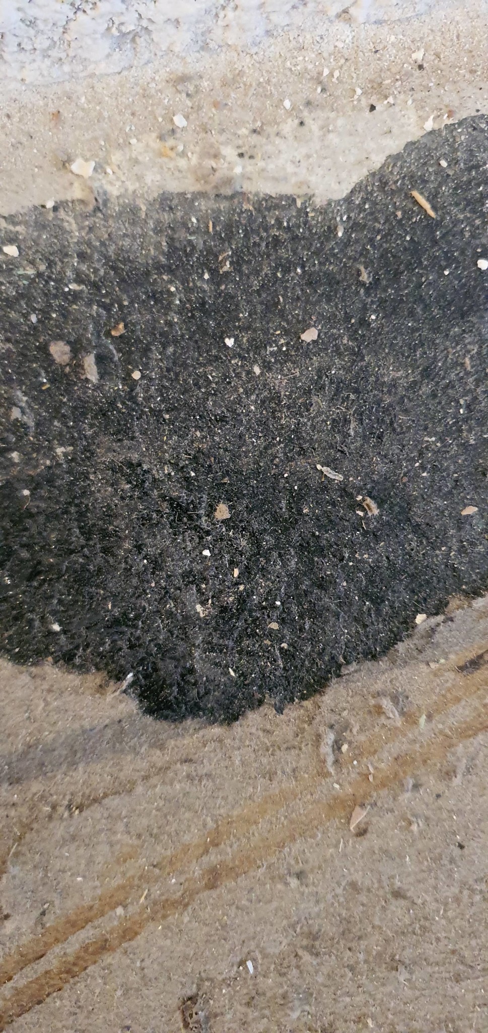

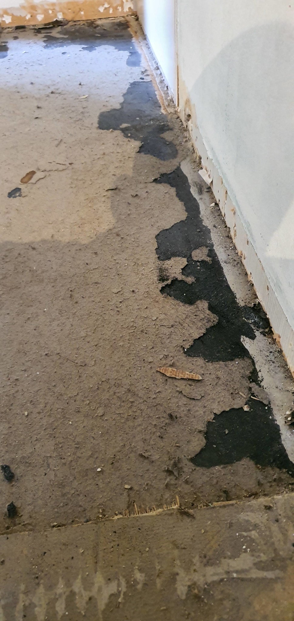

Renoverar hallen och tänkte lägga klinkers och laminat.
Börjat med förarbetet.
Hur mkt behöver man ta bort?
Just nu finns det en gammal äcklig matta på betongen som sitter fast med ngt svart klet!!
Vad är det svarta kletet?
Måste jag ta bort det?
Bör jag lägga golvet på mattan istället?

Fick information från föreningen att det är asfalt.
Och det ska inte innehålla asbest.
Blir ett rent helvete att skrapa rent de där.

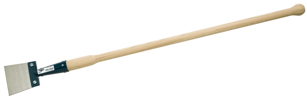

Jag har ångat och skrapat av det.
Men jag hade dubbelkollat så att föreningen verkligen skickat materialet på analys och det inte bara är någon som slängt ut sig "det är asfalt" i farten.

Har fått från folk i föreningen att det inte ska vara asbest. Men frågan kvarstår, hur tar jag bort det enklast om jag ens behöver ta bort det?

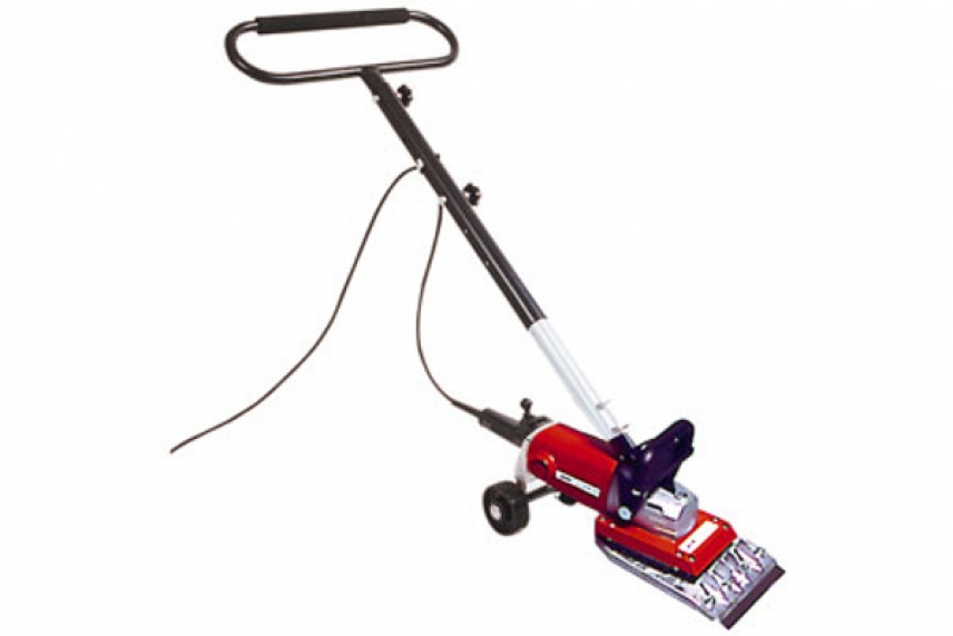

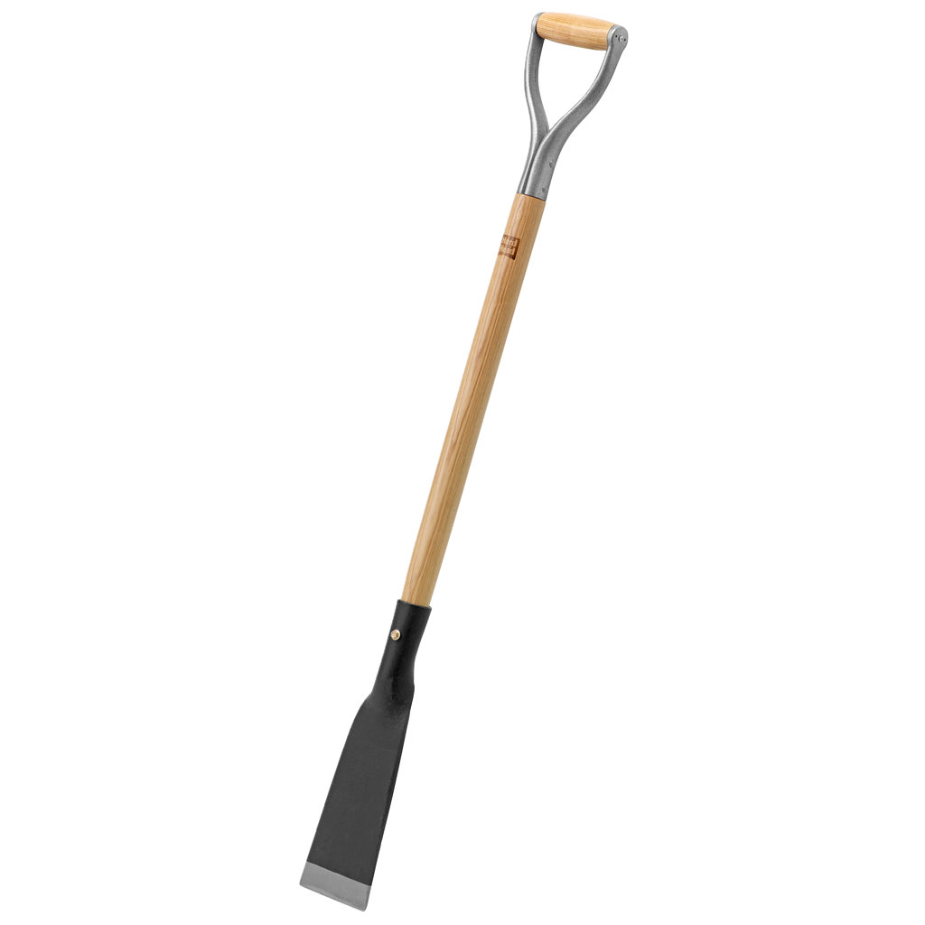

Vill du ta bort det skulle jag hyra en mattborttagare. Eller köpe barkspade/isrensare. Sitter det fast så kanske du kan lämna kvar den om det inte är för ojämnt.
Lägg parkett istället för laminat. Laminat blir väldigt hårt och kallt.
https://www.jula.se/catalog/tradgard/tradgardsredskap/snorojning/snoskyfflar/isjarn-706038
