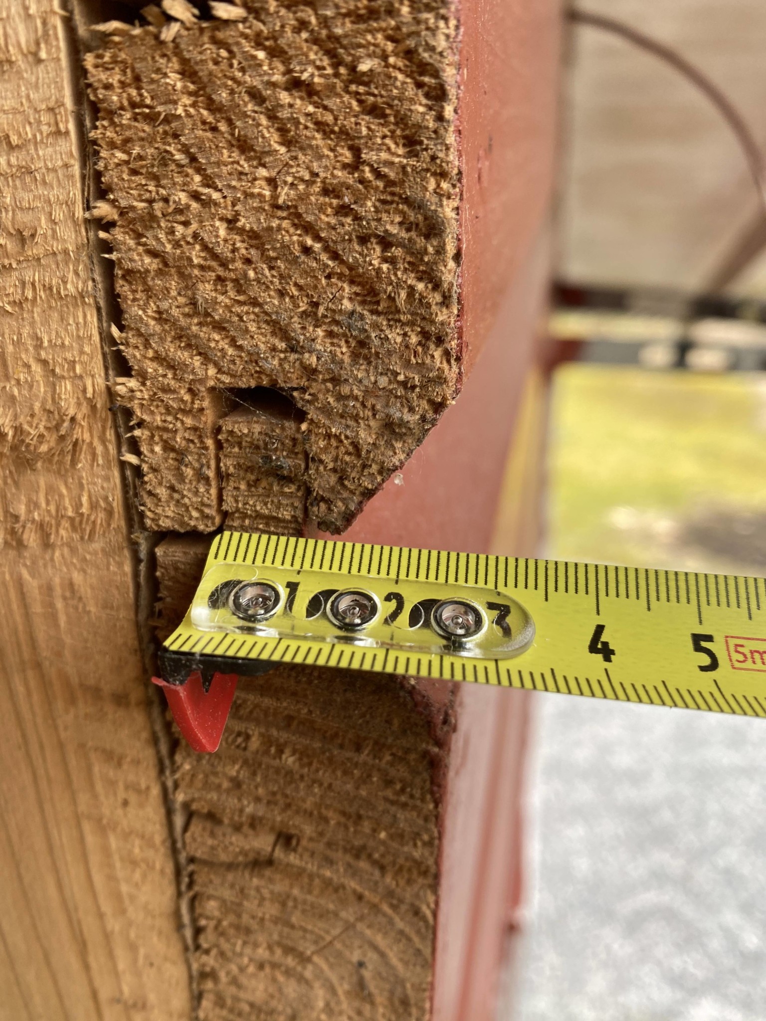

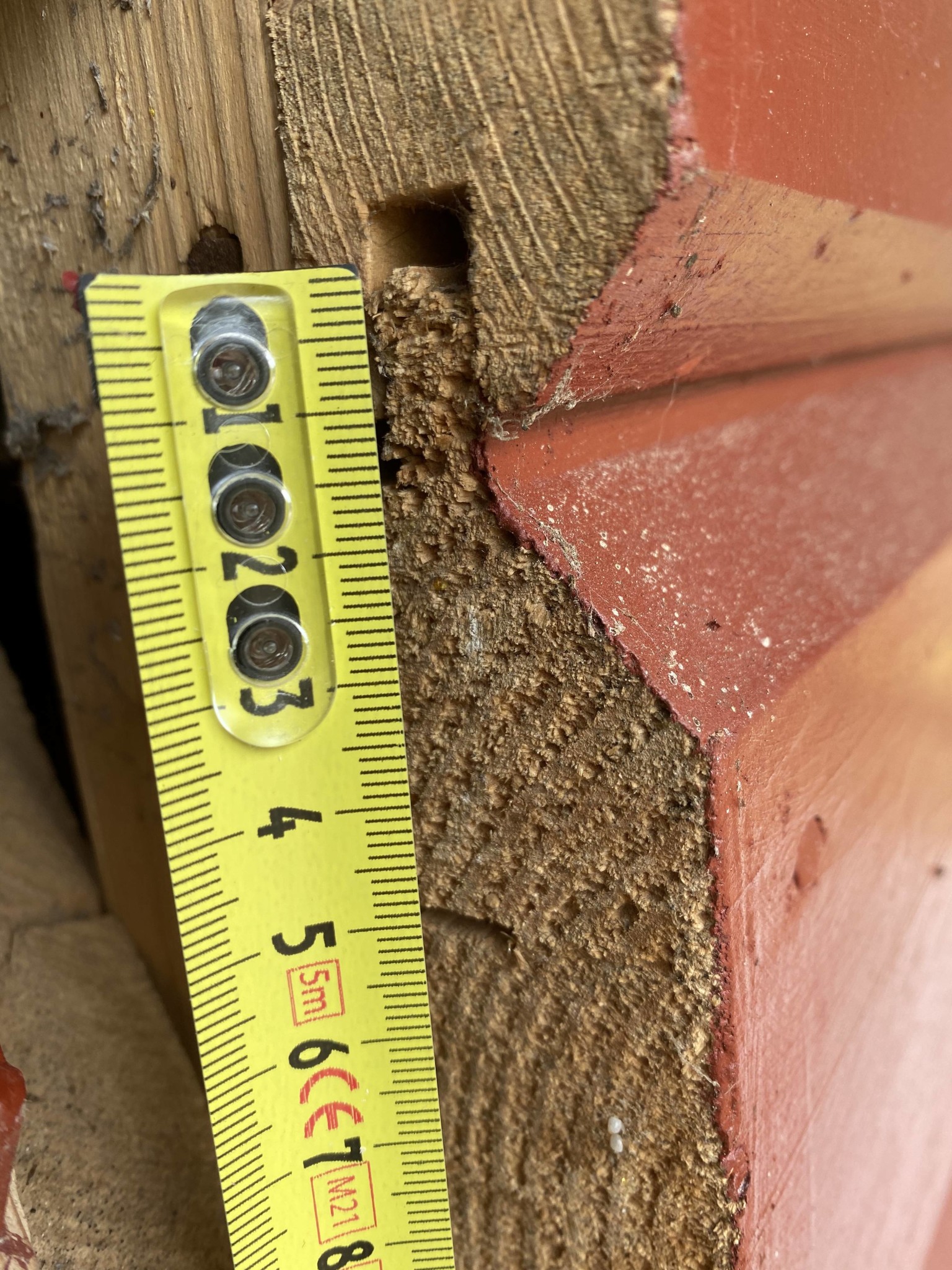

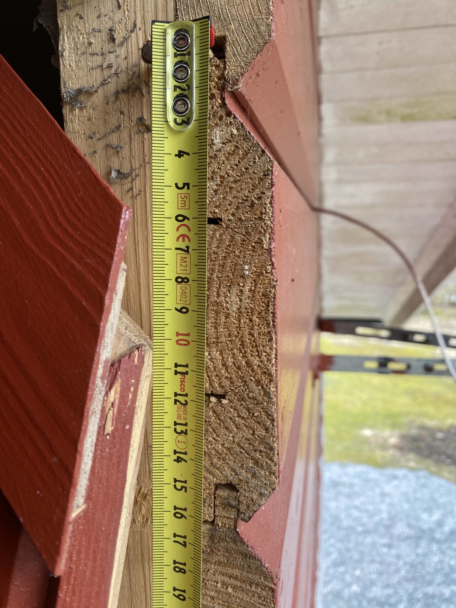

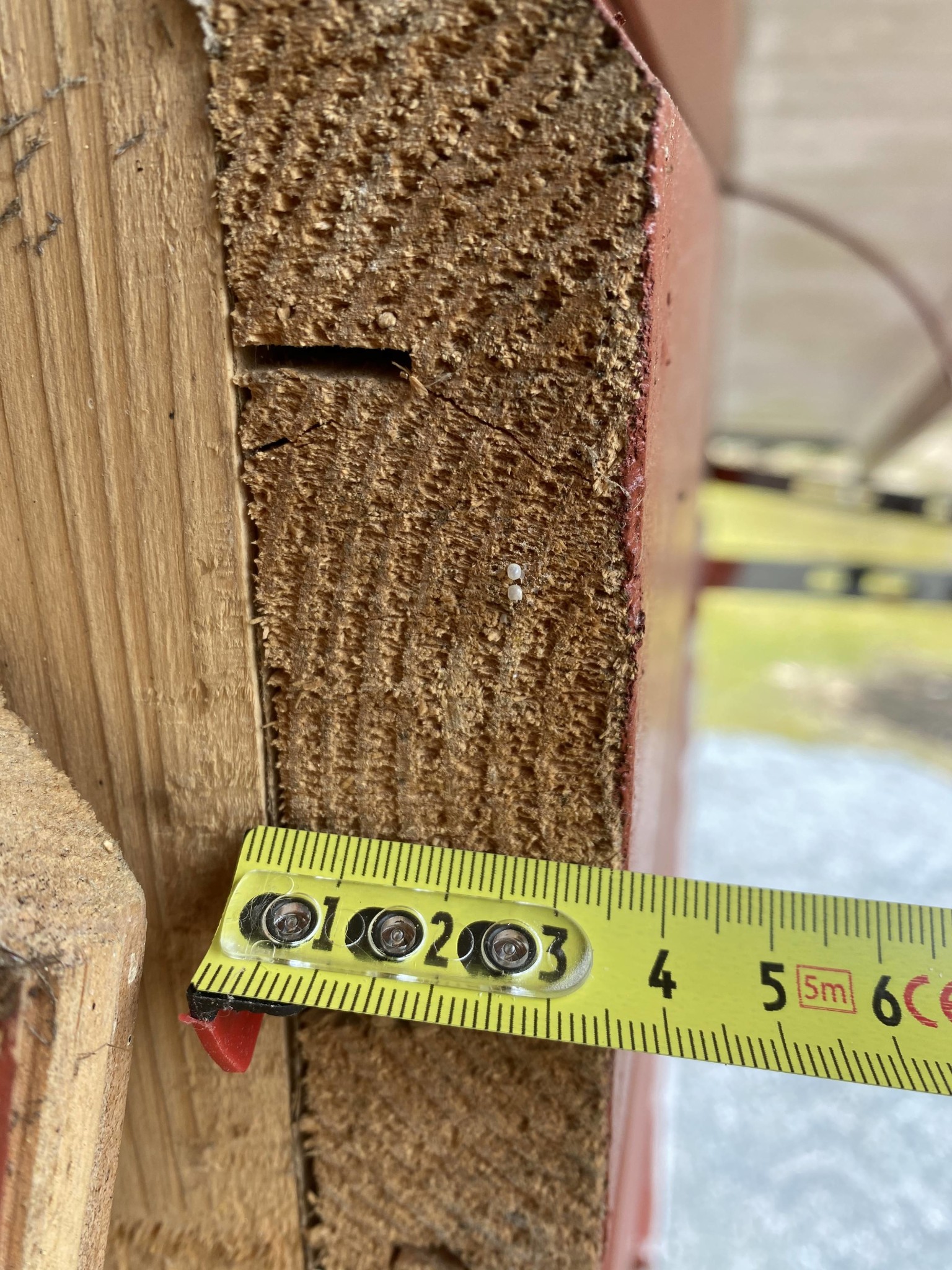

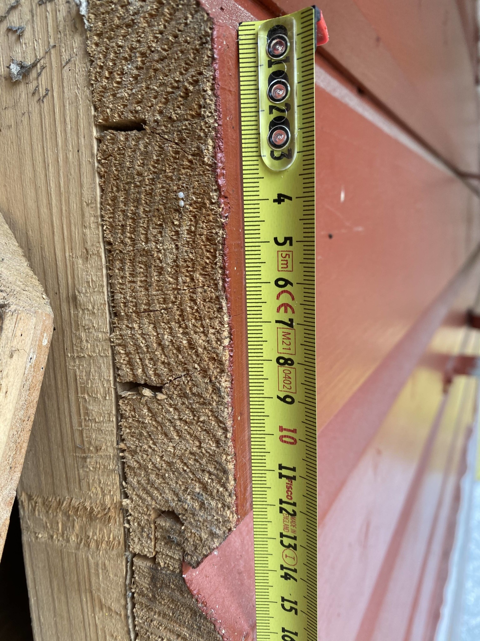

Har någon ett tips var jag kan handla 25lpm av detta kring sthlm?
tack tack

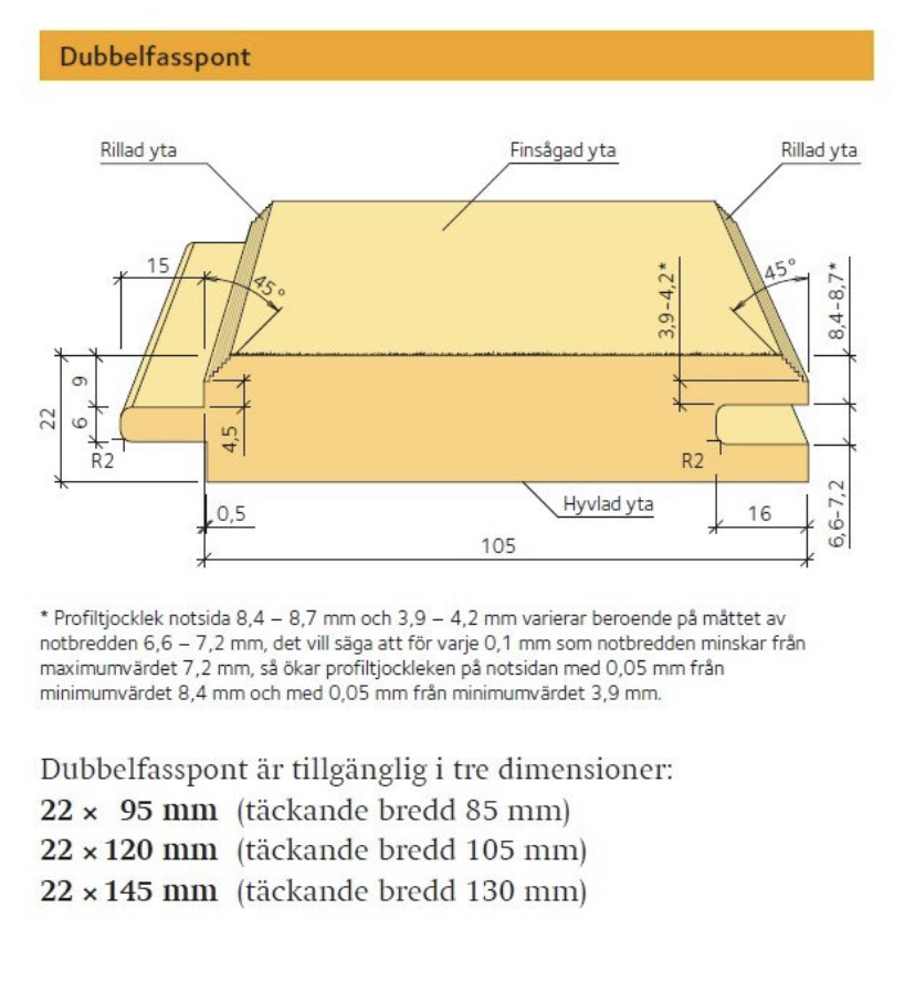

Dubbelfasspont
Yes. Men i dessa dimensioner?... jag har sökt å sökt utan att finna....
22x145 verkar vara det största jag hittta som byggvaruhusen tillhandahåller
  • Teknisk ritning av dubbelkantspont med måttangivelser i dimensionerna 22x145 mm, inklusive text om tillgängliga storlekar.
