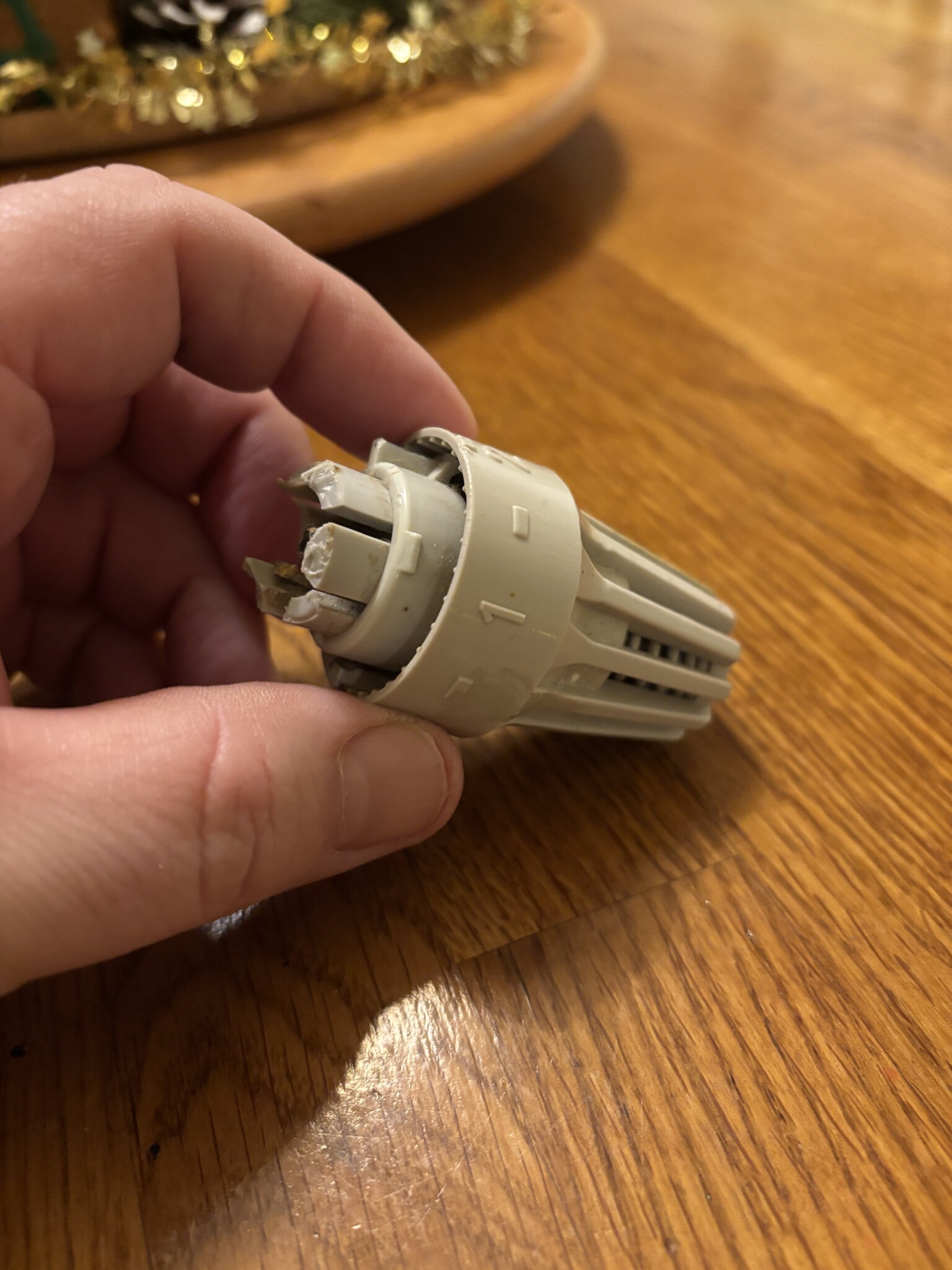

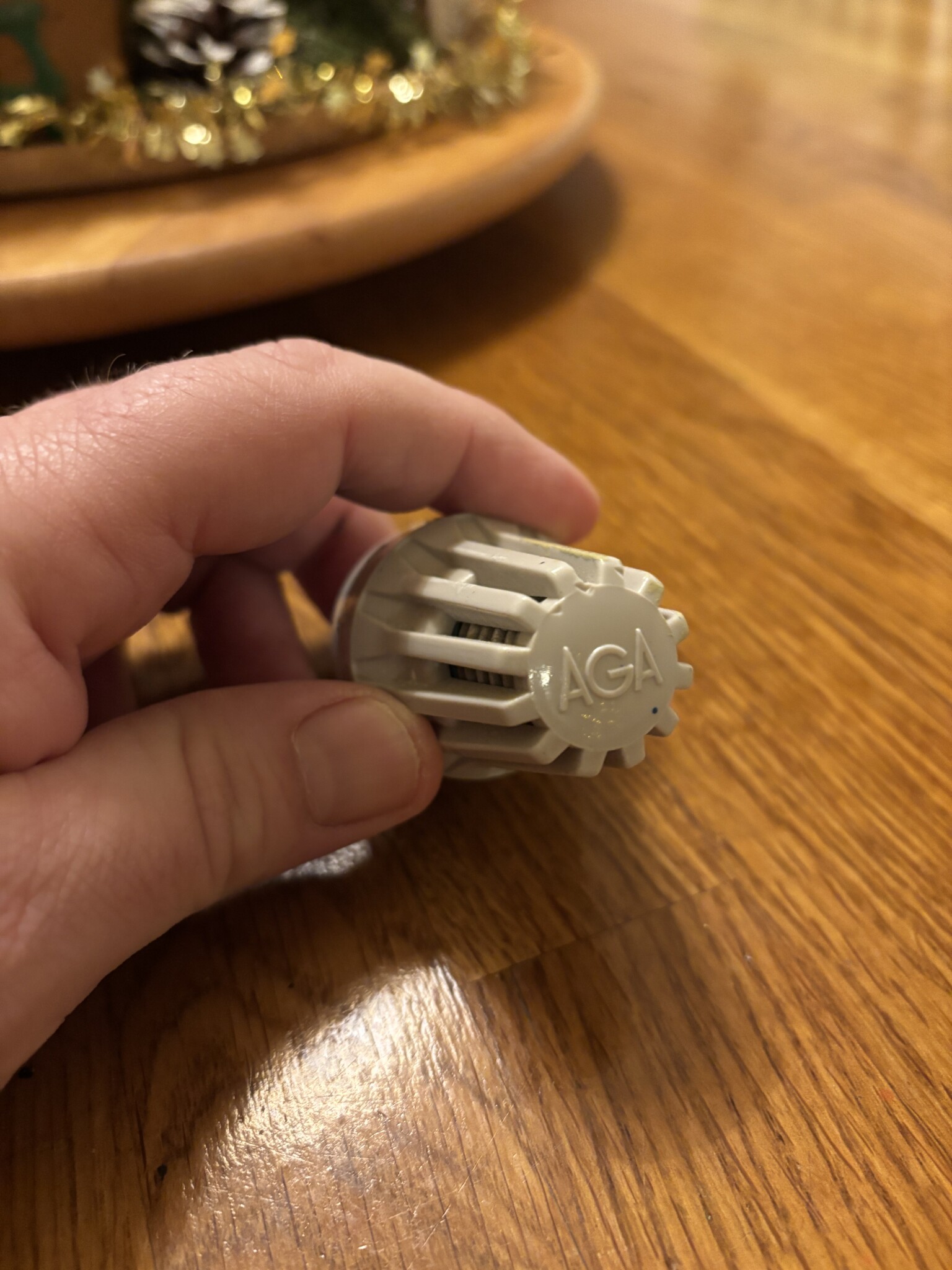

Barnen brottades och lyckades knäcka termostatvredet. Försöker googla men finner inte denna. Vattenburen fjärrvärme och huset är från 76.
Den går nog inte att köpa längre så du får leta begagnat eller uppgradera.
Enligt t ex sidan 13 i denna rot-bok behöver du en adapter och sedan en ny termostat.
https://www.purmo.com/-/media/project/publicwebsites/purmo-brand/documents/se/rot_bok-2022.pdf
Tolkar den som att du kan köpa en evosense från sid 12 och montera på adaptern. Söker du på rsk-numren hittar du butiker som har delarna, t ex proffsmagasinet, bauhaus osv.
Obs jag är inte expert men har grottat ner mig lite inför egen uppgradering av radiatorer från samma epok som din.

En AGA-termostat, den har en M20x1 gänga.
Om du vill ha Purmo/MMA Evosense termostat så behövs en MMA adapter,
https://www.rskdatabasen.se/infodocs/prod/prod_133_4805282.pdf
https://www.purmo.com/public/prod/b...77f630af3b/sv-se-files-mma-rot-boken-2020.pdf
