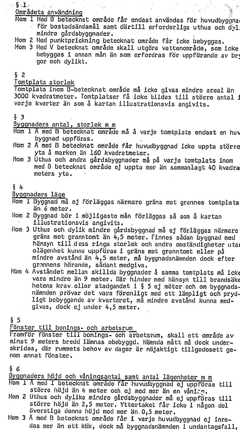

Sitter och klurar på en viss ombyggnad,
Det finns ett huvudhus, gästhus, förråd och en lilltsuga på tomten.
Tänkte man skulle bygga ihop huvudhuset och gästhuset med en glasgång, vore riktigt trevligt.
Vet att detta kan vara svårt att få råd om, men jag lyckas inte utläsa byggplanebestämmelseran som är från 1948 vad som gäller.
Pratade med berörd avd på kommunen och dom försökte sig på en tolknig av texten, känns så där iom att jag inte riktigt fick tydligt svar.
Kuriosa i sammmanhanget är att man sa att vi hade för många byggnader, men samtidigt har bygglov
Hur ska man gå vidare tycker ni ?

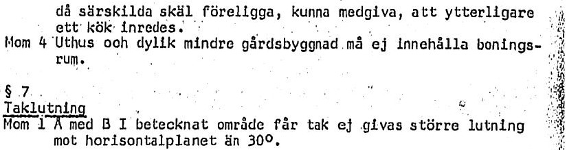

Oj det var en tuff plan:
Hus:
max byggarea 160m2
max byggnadshöjd 4m
max taklutning 30°
Komplementsbyggnad:
max sammanlagd byggarea 40m2
max byggnadshöjd 2,5m
max totalhöjd 3m
Sen tillkommer friggebod och attefall. Eventuellt kan man ju få till något i en mindre avvikelse

Huvudhuset är ca 103, gästhus 45, bod 25 och lillhus 10.
Låter som vi måste minska boden till 15, för att kunna slå ihop huvud och gästhus.

Om du bygger ihop gästhuset med stora huset med en glasgång, hur stor blir då den sammanlagda byggytan
Storhus+gästhus+glasgång=?
Är det i närheten av 160 kan det gå som mindre avvikelse med ca +10% dvs. 176m2

Just det. Har du bygglov för allt så är bef. Byggnader redan ok. Du kan alltså bygga en 15m2 attefallstillbygnad som glasgången blir
fast inte bygga ihop med gästhuset då, 1cm springa
Det ska visuellt tolkas som fristående så det funkar inte.Johannes Carlsson skrev:
Men hamnar det totalt inte över 160 är det väl bara söka bygglov för glasdelen och spara attefallskvadraterna till när man utnyttjat planen fullt ut?
