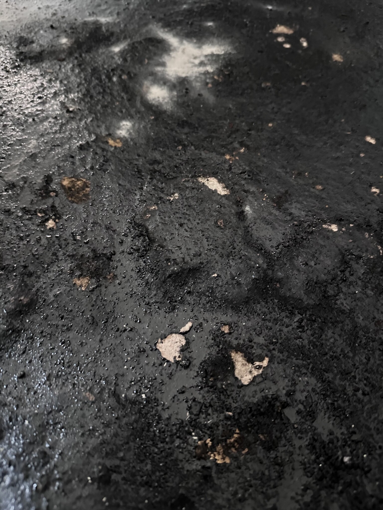

Vi köpte hus för drygt 1,5 år sedan och jag har nu kommit till källaren i renoveringsprojektet. När jag river upp golvet är det en salig blandning av; papp, sågspån, stenullsisolering och sedan trägolv. Under pappen upptäcker jag att det är ett lager med svart fuktspärr? Jag undrar vad detta kan vara och om det potentiellt kan vara giftigt att slipa bort?

Är det hårt eller smetigt?
Är kanske någon form av tjärstrykning. Hur gammalt är huset?

Så kan det vara, 1969. Kan det vara asbest i?
Det är ju rätt år för det i alla fall. Ta prov om du vill vara säker.
Gissar på asfalt. Om du tar bort den finns det en risk att fukt börjar ta sig upp genom betongen beroende på markförhållanden mm.

Det är troligtvis asfalt, ett vanligt sätt att hantera fukt med, förr. Jag hade låtit den ligga kvar.

Frågan är hur man ska kapsla in det? Har fått tips om ardex k60 men det är dyrt som guld…
Vad skulle man kunna ha på asfalten? Flytspackel gifter väll sig inte särskilt bra med asfalten?
Det finns nog spackel gjort för det. Om du tänker ha parkettgolv eller liknande räcker det nog med lumppapp eller något annat mjukt direkt på asfalten om den inte är alltför ojämn

Hade planer på flytspackel och en andningsbar heltäckningsmatta, men asfalten eller vad det nu är har satt lite käppar i hjulet.

Heltäckningsmatta är en bra ide, har det själv i källaren. Fråga i mattaffären om den tål att ligga direkt mot asfalt och välj gärna en skapligt tjock så sväljer den lite ojämnheter

Jag hade absolut tagit ett asbestprov, om det visar sig negativt hade jag slipat bort asfaltsmassan. Den håller sannolikt inte tätt idag om den är från 69 och kan ge upphov till lukt. Eftersom att plattan är oisolerad så kommer den alltid vara utsatt för tillskjutande fukt, där av är det en dålig idé att sätta lumppapp och parkettgolv. Jag hade kört med en mekanisk alt passivt ventilerad golvlösning ex platonmatta och om takhöjden tillåter även isolerat. Om det är möjligt får du ett bättre klimatskal som sannolikt stämmer mer överens med resten av huset.

Är asfalt/tjära hade likadant i min källare, blev ett nivell golv system med isolering samt spånplatta över samt brunt furugolv
