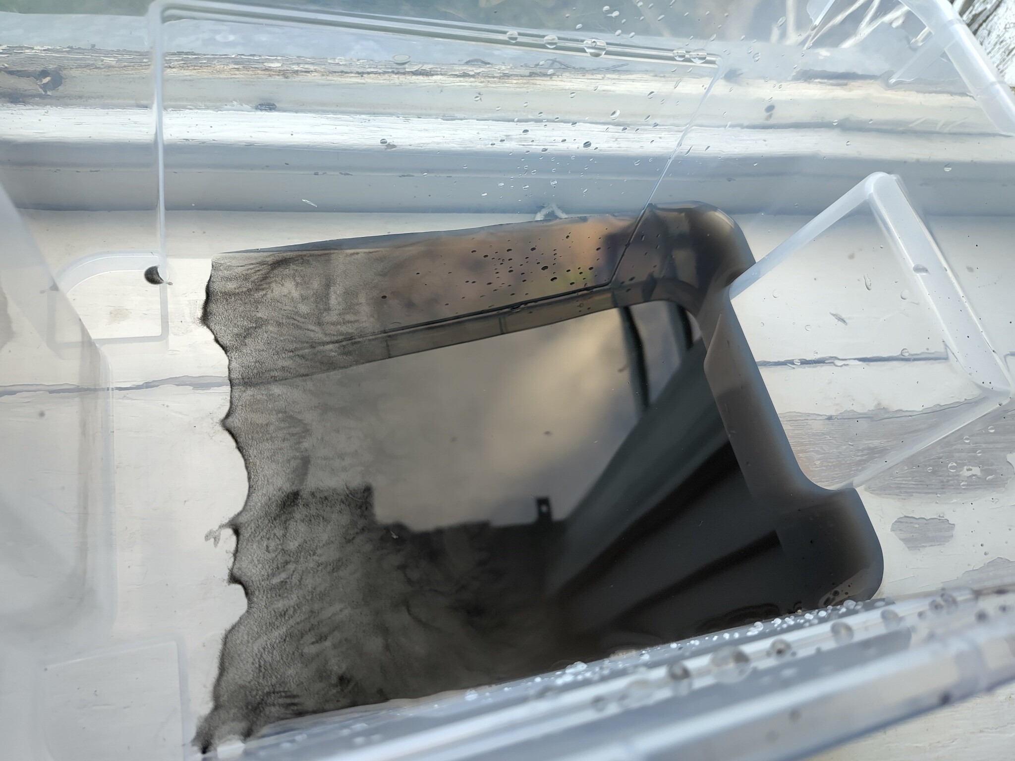

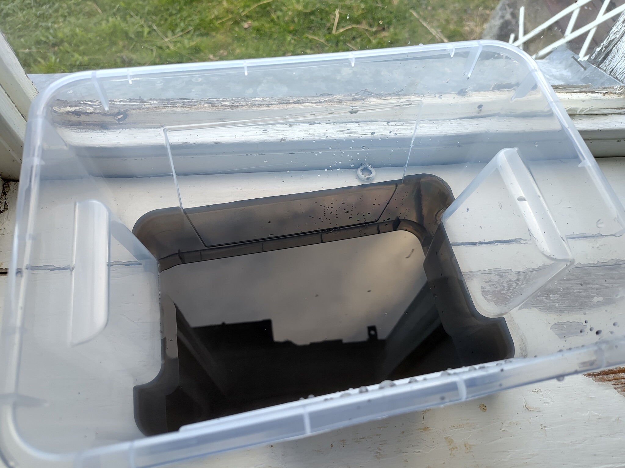

Jag luftade radiatorerna i mitt nya hus och la märke till att det var en massa svart sediment i det som kom ut, det är hög järnhalt i vattnet, som kommer från en grävd brunn. Jag tänkte att järn skulle vara mer rostbrunt. Vet någon vad de svarta partiklarna kommer från och om det är ett symptom jag behöver bry mig om?
Det är magnetit, som är svart järnoxid och det är helt normalt att det finns i systemet, det är indikation på att vattnet är "dött"/syrefattigt, det är bra för då rostar inte systemet invändigt.
Nackdelen är om det blir för mycket partiklar så kan det sätta igen ventiler, främst returventilerna.

I syrefattig/syrefri miljö, och med metallisk järn eller annat reducerande närvarande samtidigt som slukar syre så är magnetit den stabila formen, i syrerik miljö och med kontakt av syre som atmosfären så är den stabila formen vid mer normala pH-nivåer i 'röd' form som rost (järnoxidhydroxid i olika proportioner).
