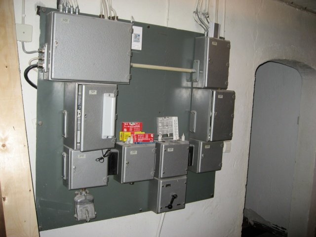

Som jag ser det är fördelarna med en normcentral:
1) Användare kan INTE rulla aluminiumfolie runt brända säkringar
2) Ingen risk att "först sätta i säkringen, därefeter skruva på passdelen" och därigenom få en stöt
3) Snyggare - inte bara designen utan även att man slipper extra kapslingar till jfb etc.
4) Bättre kapslingsklass (man kan inte peta in ett finger å dö)
5) Lättare att dela upp centralen på flera jordfelsbrytare, eller flera huvudbrytare om man så vill det.
6) Går att sätta in andra saker som tidur/astrour/kontaktorer/reläer/ringledningstrafo osv osv i samma kapsling
Ni sjuka människor som diggar elcentraler... Här får ni nåt att bita i.:)
Ja och gott om plats för utbyggnad enligt Rrrrr's punkt 6 finns ju också. :D
Det är väldigt svårt att hitta trepoliga Diazed..
Visst, och allt detta är bra synpunkter. Så om man skall installera nytt eller göra någon större ombyggnad/ändring i sin anläggning så byt för all del centralen också.
MEN, vad jag (och många med mig) pratar om är att byta en fullt fungerade Diazed-central bara för att. Den är bara gammal, det är inga direkta fel på den, tvärtom, den har tom vissa fördelar (även om man kan tycka att de inte väger upp vid nyinstallation).
