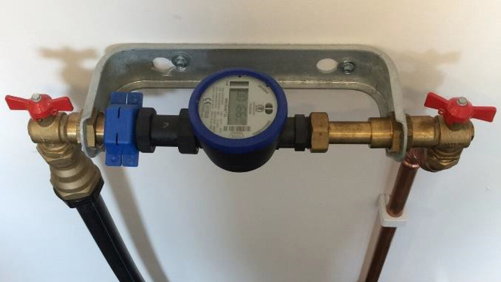

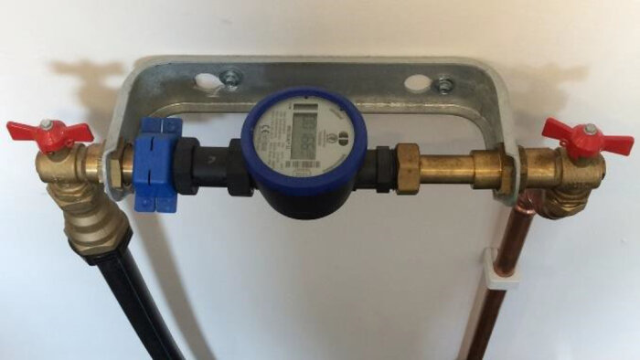

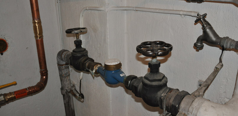

Och det ska även lyftas ett varningens finger för att röra "avstängning utanför huset" om det är kommunalt vatten i fråga.
Den ventilen skall endast handhas av VA-verkets personal.
Blir oerhört kostsamt om du skulle ha sönder den i egen regi.
Har du ingen vattenmätare med tillhörande avstängningsventiler där?
